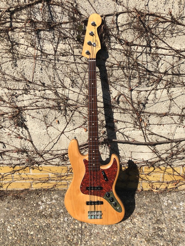

Jetzt bekomm ich bestimmt gleich mächtig haue hier.... aber was auch ein Versuch wert sein kann, wäre das Griffbrett zu flammen/rösten.
Hab mal meinen Bastelbass geflammt und das ganze letztendlich auch am Griffbrett probiert. Ergebnis war überraschend gut und das Holz hat keinen sicht & hörbaren Schaden genommen, im Gegenteil. Danach natürlich gut ölen, da das Holz natürlich sehr austrocknet. Würde ich aber auch nur mit viel Vorsicht und/oder einem günstigeren Modell wagen :D (ich will hier nicht trollen, ist tatsächlich ernst gemeint)

Hier noch mal bei "Full Sunlight" ;)
Ich finde es ist viel besser als vorher, insbesondere wenn man den Kontrast zum "Natural" betrachtet ;)
Was hast Du als Brenner verwendet? Mir fällt jetzt nur ein Küchenbrenner ein, so ein kleiner, mit dem man Creme Brûlée flambieren kann. Reicht sowas? Ein Schweißbrenner wäre sicher besser, da kann man eine große Flamme einstellen, die locker brennt, das würde sicher reichen. In Japan ist das eine alte Technik, mit der Hölzer vor Vergammeln und Befall durch Schädlinge geschützt werden. Da geht man aber heftiger zu Werke, es wird wirklich die Oberfläche verbrannt und dann wieder runtergeschrubbt. Ich vermute, es wird nicht gleichmäßig, das Holz verfärbt sich in den weichen Bestandteilen anders als in den härten, so dass das Maserungsbild sich stark verändern dürfte. Hast Du den Bass noch, kannst Du mal ein Bild einstellen?
Maple wird auch geröstet, der Zucker, Stärke etc. und die Restfeuchte werden dabei umgewandelt. Dabei wird er auch von hellblond nach dunkelgelb bis karamellbraun.
Das geht am Griffbrett aber wahrscheinlich nur, wenn das noch roh ist. Mit Metall drin dürfte es schnell Probleme geben und Dots und Inlays, kannst Du sicher sein, die werden zerstört. Wenn das Holz schrumpft, gibt es neue Probleme, der Hals könnte krumm werden oder sich gar das Griffbrett lösen. Ist wirklich nur für den Bastelbass zum ausprobieren und man darf echt nur an der obersten Oberfläche bleiben. Ich hab einen viel zu rötlichen Hals und werde lieber mal die Lederfarbe probieren. Der Hals hat das Griffbrett drauf, aber das ist ganz nackt, keine Inlays, fretless. Besseres Arbeiten an sowas gibt es nicht. Ich muss mir nur Gedanken machen, wie ich den Maple-Hals schütze, wenn ich das Griffbrett färbe. Das darf da ja nicht hineinziehen. Reicht abkleben? Tesa?
  • #27
Genau das habe ich vor einigen Jahren mal gemacht:
https://www.bassic.de/threads/griffbrett-beizen.14863904/
Ist inzwischen vielleicht minimal heller geworden, hat aber insgesamt gut funktioniert...
