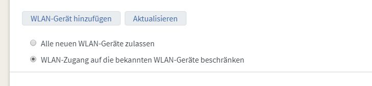

Falls die Verschlüsselungsparameter korrekt eingestellt sind - guck doch mal, ob im Bedienmenü der Fritz-Box unter WLAN/Sicherheit die Option "WLAN-Zugang auf die bekannten Geräte beschränken" gewählt ist - dann müsstest Du umschalten auf "alle neuen WLAN-Geräte zulassen". Sobald Dein Gerät dann einmal verbunden ist, könntest Du bei Bedarf wieder zurück auf die Beschränkung schalten.

Klingt als wäre die MAC Filterung aktiv.
An einem PC der Netzwerkverbindung hat "Fritz.box" ins Adressfeld des Browsers eingeben.
Adminpasswort für die Fritzbox eingeben und dann weiter vorgehen, wie @X-Ray weiter oben beschrieben hat.
Das wars. :rock:Ich wäre im Leben nicht drauf gekommen, daß man da auf der Page der Fritzbox so eine Option wählen muß. Laptop ist jetzt im Netz und unsere Handys auch. X-Ray du hast mit deinem entscheidenden Tip einen Amoklauf (ich hätte morgen früh Zeit gehabt) verhindert.
