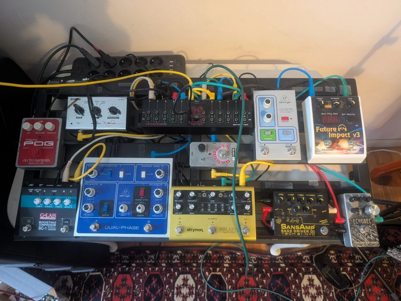

Hier ist ein Bild vom provisorischen Aufbau:PXL_20260207_095117675.webp

Das ist aber ein heftiger Drahtverhau! Ich bezweifle, dass das nur mit guten Kabeln zu bereinigen ist.
An wahrscheinlichsten sind Brummschleifen über ein oder mehrere eingeschleifte Effektgeräte - und nicht galvanisch getrennte Stromversorgungen der einzelnen Effekte.
Oder hat das Netzteil 12 getrennte Einzelausgänge, für jeden Effekt einen?

@cfortner der Aufbau ist nur temporär, ich weiß noch nicht was auf dem Board bleibt und was nicht und wo. Aber trotzdem muss man ja alles verkablen und mit Strom versorgen? Wie machst Du das denn damit es besser ist?
Das Netzteil hat einzelne Ausgänge für jedes Pedal, ob die galvanisch getrennt sind weiß ich nicht.
Die Pedale hängen nicht in Reihe hintereinander sondern jedes für sich an einem Port an dem Patchulator (habs überprüft) . Keins der Pedale ist im Signalweg eingeschleift. Also Bass -> Patchulator -> Verstärker.
Der ABY Switch hab ich gerade auch raus genommen.
Gerade getestet: Wenn ich alle Pedale vom Netzteil trenne kann ich trotzdem das Brummen an und aus schalten indem ich das Netzteil vom Strom trenne. Das bedeutet dann für mich als Laien, dass entweder das Netzteil so viel abstrahlt oder die Kabel so schlecht geschirmt sind oder beides... ?
