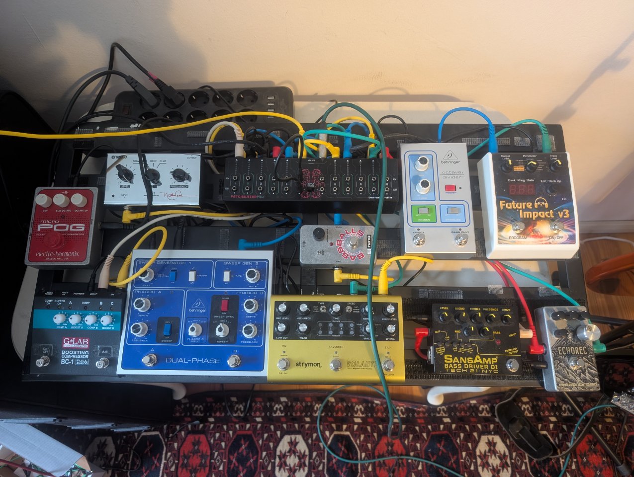

Hier ist ein Bild vom provisorischen Aufbau:
Da sind eine Menge Brecher drauf:
Behringer Dual-Phase braucht bei 9V Betrieb alleine ein Netzteil das knapp 1A liefern kann.
Strymon Volante min. 300mA, das ist aber eher untere Grenze.
Beim Future Impact weiß ich es nicht, Digitalkiste zieht auch eher im 100mA Bereich aufwärts.
In Summe dürfte das Harald Beton Ding maßlos überfordert sein. Dabei ist unerheblich ob die Effekte aktiviert sind. Die Schaltungen ziehen den Strom den sie benötigen, sobald Spannung anliegt.

Die Erdung der einzelnen Teile ist nicht in Ordnung.
Es geht übrigens nicht darum, ob ein brummender Effekt im Signalweg ist oder nicht, es reicht für eine Brummschleife, dass er angeschlossen ist.

Wie gesagt, die sind gar nicht angeschlossen. Also kein Stromkabel führt zum Gerät. Und ich habe am HB schon auf die Werte geachtet. Das DualPahse zieht in der Realität nicht viel Strom. Aber es kommt eh an ein eigenes Netzteil wenn es denn benutzt werden sollte. Das HB kann auch über rote LEDs anzeigen wenn es überlastet wäre.
