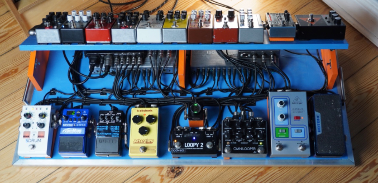

Also ich muss mal eine Lanze für die hb Teile brechen. Hab da zwei große auf dem Board. Haben aber kaltgeräteanschluss, also integrierte Netzteile. Pedale Analog digital gemischt, billig und teuer gemischt. Patchkabel allerdings alle selbst auf länge gelötet. Bei mir ist Ruhe.
Reaktionen: claudio, bassilisk, tommy91957 und 3 andere
  • #46
@lordbasstard Könntest Du schreiben was das für Kabel sind? Also welches Material Du verwendet hast?
Sieht gut aus das Board!

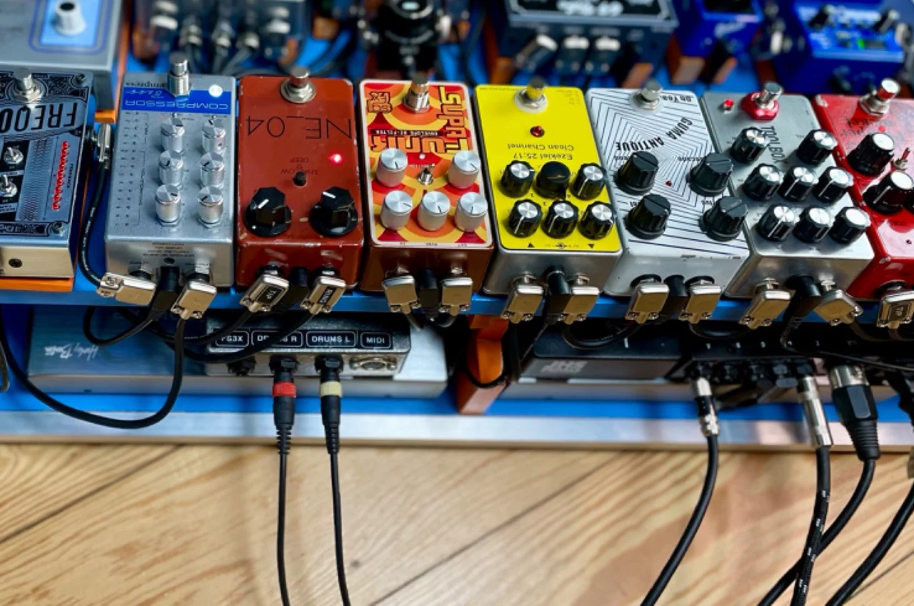

  • #48
So sehen die dann aus…
