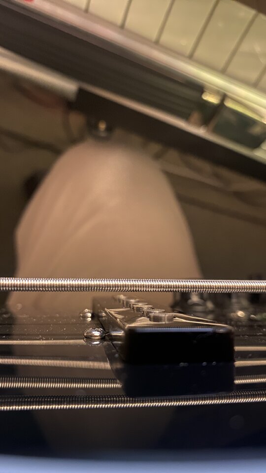

An meinem neuen Bass sind die Magnete zu hoch und ich bleibe hängen. Sehr unangenehm, sie stehen 0,55 mm raus. Die Magnete selber sind fest eingeklebt, da kann ich nichts regeln. Ich denke, ich muss eine Kappe mit Löchern machen lassen. Oder gibt es andere Ideen?
Was ist denn das für ein Bass? Hast Du vielleicht mal ein Bild von der Situation?
Ja klar, hätt ich dran denken können. Ist ein Fender Jazzbass.
img_1136-jpg.969972
Ich weiß nicht, wie es bei den Fender Jazzbass PUs ist, aber beim Preci fällt Dir die Kappe entgegen, wenn Du den PU abschraubst. Wenn das bei den JB-PUs auch so ist, dann könntest Du eine Lage dicke feste Pappe oder ähnliches zwischen den Wickelkörper des PUs und die Kappe legen. Damit kommt sie höher und die Polepieces stehen nicht mehr so weit raus. Ggf. wir das eine gute Bastelarbeit, die Löcher auszuschneiden, aber funktionieren sollte es.
Reaktionen: rawlikefishrob, daphonque, Gast81423 und 3 andere
This! und es reichen sogar zwei Streifen links und rechts der Magneten.
Reaktionen: hui, Dommbasstisch und Axel
Die Unterseite ist fest mit der Kappe verklebt, das sind Fender Noiseless Pickups. Totaler Quark. Ich denke, ich brauche eine zweite, dünne Kappe, die ich zur Nivellierung drauf setze.
Rein aus Interesse, welche? Gen 4 sind ganz klassisch gebaut, so daß man die Kappen abnehmen kann. Du brauchst keine Kappe, eine einfache Platte reicht völlig aus.

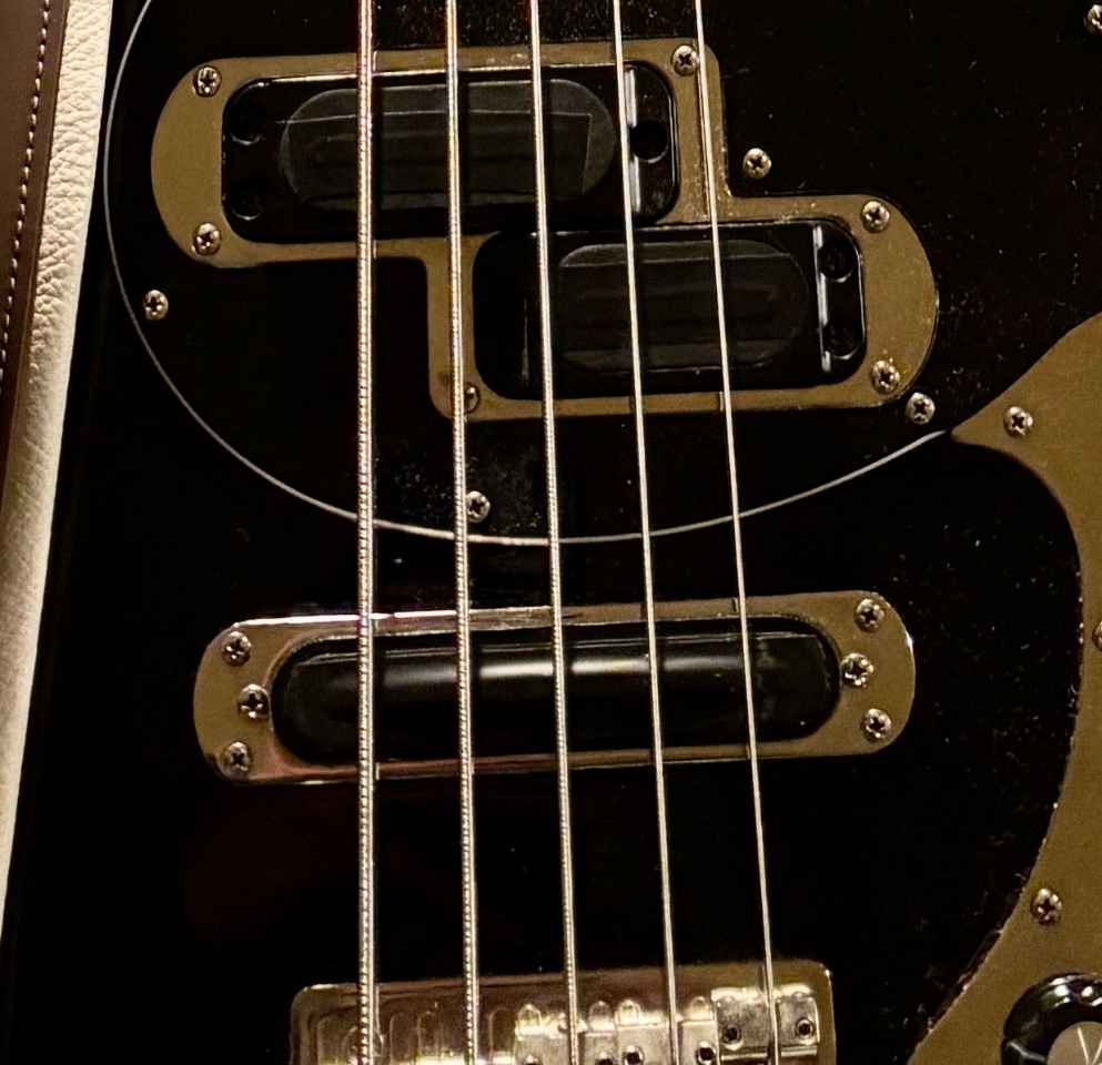

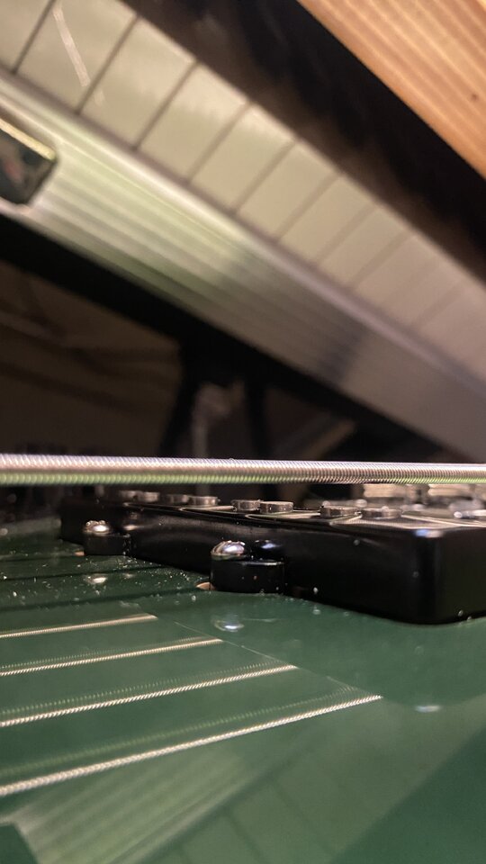

Da ich bei manchen Bässen das Spielgefühl über den PUs mit offenen Magneten nicht mag klebe ich es mit Isolierband ab.
Hier sind es Klingen und sie schauen kaum raus aber ich mag es so lieber.
Reaktionen: olmi, daphonque, bassilisk und 4 andere
ich finde die gar nicht nicht zu hoch...
ansonsten habe ich es mal wie @Mudskipper gemacht. funktioniert gut

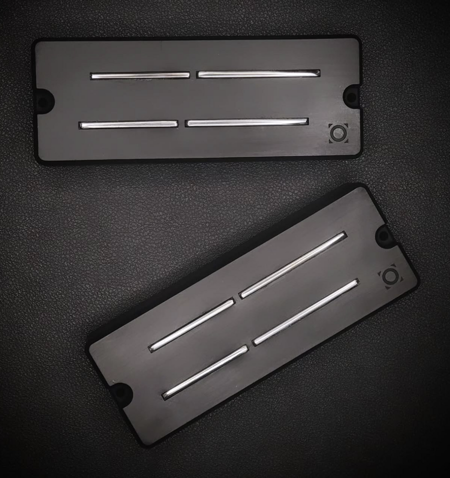

Mit modernen SLA Druckern geht das auch. Aber kostet halt mehr und man muss es wahrscheinlich bestellen, weil sich kaum eine Privatperson solche Drucker zuhause hinstellt.
Nova Pickups nutzen ausschließlich komplett gedruckte Gehäuse. Sieht super aus.
