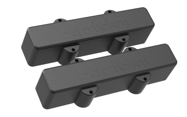

Da ich ein Kind der 90er bin stehe ich optisch auf sowas wie damals heissen Bartolini pickups mit dieser matten Oberfläche.

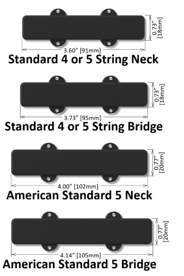

Bevor du viel nachdenkst, vermess die mal. Ich hab in Erinnerung dass sie ihre eigene bzw ungewöhnliche Größe haben…
Reaktionen: Ray Mahogany
So, und da ich sowas von null Plan habe was Pickups und Elektronik angeht wollte ich mal fragen, auf was ausser auf
die passenden Lochabstände und die Gehäusegröße ich noch achten müsste?
Nichts, die Maße sollten aber sehr genau passen. Jeder Hersteller muss da irgendwie um einen Furz hin oder her abweichen, so dass man oft nacharbeiten muss. Bei Pickguards kein Problem, aber im Holz rumfräsen ist immer nerviger Zusatzaufwand.
Woah, die Bartolini passen wie Arsch auf Eimer. Halber Millimeter größer, aber da ist noch bischen Luft um die Originalen.
Jetzt müsste man nur noch wissen wo genau diese Ausbuchtungen mit den Schrauben liegen. Ne Schablone zum download
im Originalmaßstab wäre geil.
Reaktionen: CPerschke
Cool, danke! Da hab ich zumindest bei Bartolini wohl Glück. Das passt ja echt alles. Bzw. Sadowski hat sich nix Eigenes einfallen lassen.

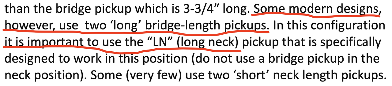

Könnte stören wenn man häufig die Axt wechselt in einem Set. Mir wär's egal.

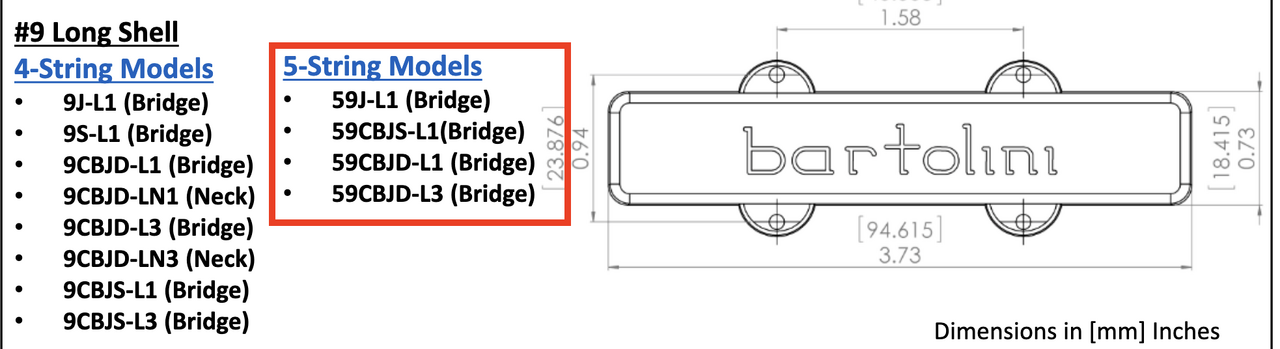

Bin aber trotzdem nochmal verwirrt. Die sagen "Uffbasse, wenn du zwei mal Long Shell brauchst, dann nimm für die Halsposition die LN Variante". Das trifft bei mir zu. Meine Pickups und die Fräsungen sind beide gleich und beide "long".
Bei den 5er Pickups gibt es aber gar keine LN Variante
Hääää?
Wobei es aber 4er Versionen mit den gleichen Außenmaßen wie die 5er gibt.
Wo isn da jetzt der Unterschied und was brauche ich? Ich bin Grundverwirrt.

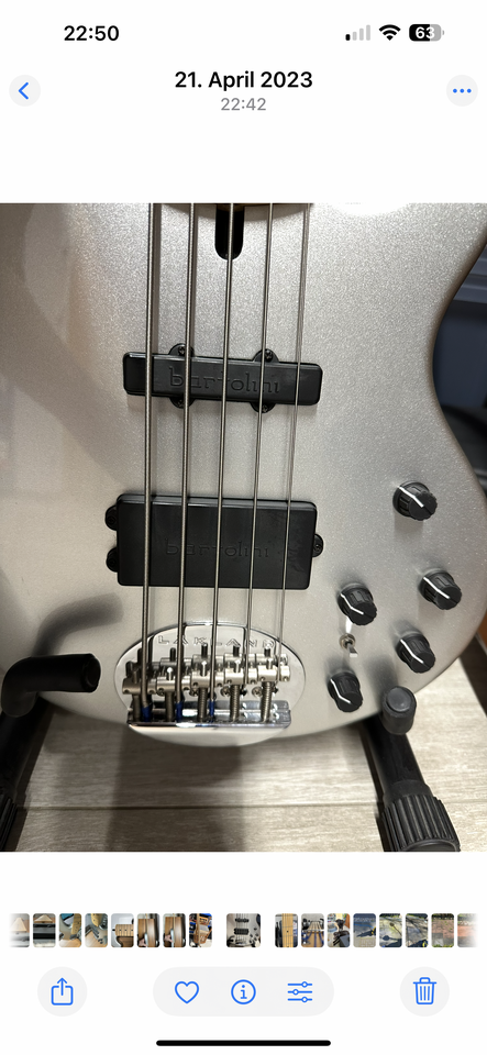

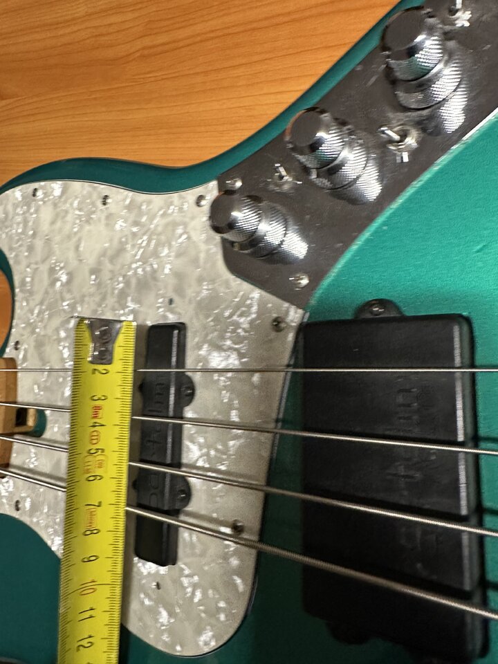

4/5 Saiter: viele Barts haben ja keine Polepieces. Da scheint es bei den Maßen wohl keinen Unterschied zu geben, die Saiten laufen einfach weiter aussen.
Mein Bart im 4-Saiter:
…und im 5-Saiter Lakland Skyline:
Der 5er ist verkauft, da kann ich leider nicht mehr nachmessen.
Hattest du hier geschaut?
Da siehst du dann auch, dass die je nach Typ durchaus zwischen 8,5 und 12 K Ohm liegen.
  • #11
Ich merke gerade das PDF hat gar nicht alle Modelle, die es in Wirklichkeit gibt. Das alte Problem der Datenpflege. Das PDF hat vermutlich der Praktikan vor drönf Jahren mal gemacht und seitdem guckt da keiner mehr rein und hält es aktuell. Normale Härte.
Es gibt DOCH einen "5 String Long, Neck Position", den 59CBJD-LN1 (Bzw. das Set mit Beiden, 59CBJD L1/LN1).
