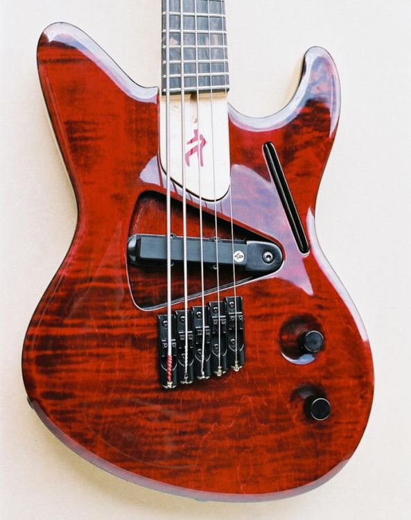

Der Schepper-Custom hat den Pickup mittig zw. Hals und Bridge.

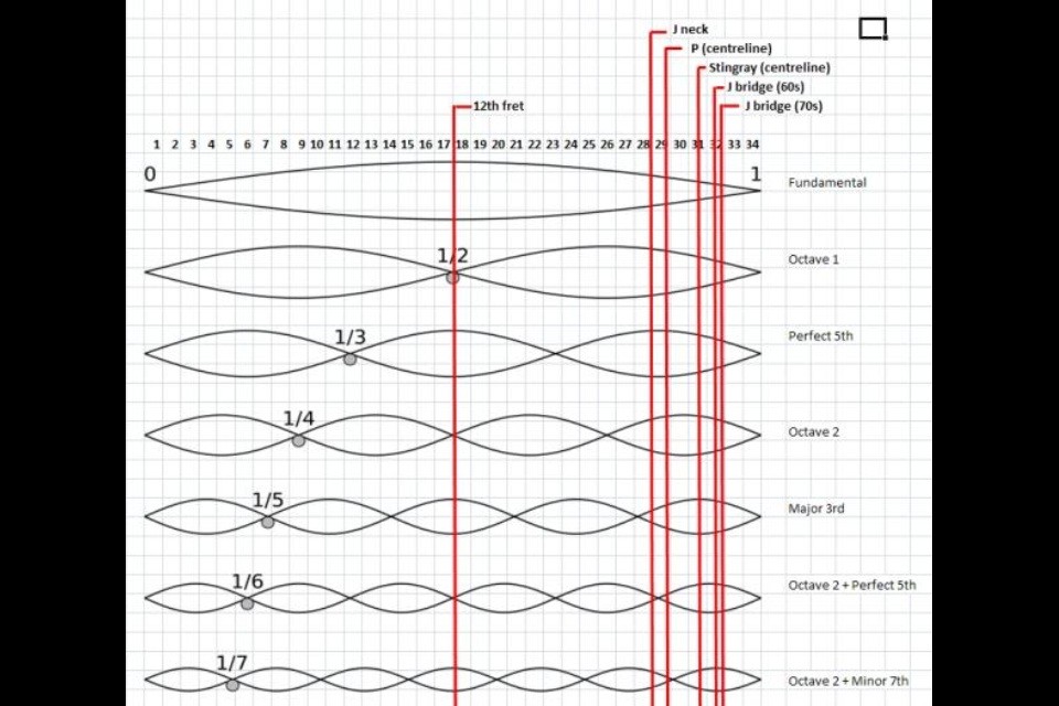

Das Bildchen auf Karopapier vom Tom ergibt aus meiner Sicht am meisten Sinn, solange man sich "wissenschaftlich" und damit messbar der Sache nähert. Die nächste Logische Konsequenz ist es dann, dass man die tatsächliche Mensur der jeweiligen Saite nimmt und die Positionen einzeln ermittelt, sprich den Pickup schräg einbaut, wie das ja auch einige Bass- und Gitarrenbauer tun.

Das Diagramm hat nur einen Nachteil: es zeigt nur das Verhalten der Fundamentalen und der Harmonischen bei der Leersaite, also vollen 34" Mensur.
In dem Moment, wo ich auf dem Griffbrett einen Ton greife, verkürze ich die effektive Mensur und habe dadurch neue Positionen der Schwingungsbäuche der neuen Fundamentalen und ihrer Harmonischen...
Das ist richtig.
Man hört es doch auch deutlich.
Der Ton einer gegriffenen Saite wird um so dunkler, je höher man ihn greift. Ganz konsistent damit, dass die relative Tonabnehmerposition (bezogen auf die Mensur der gegriffenen Saite) weiter vom Steg wegrückt.

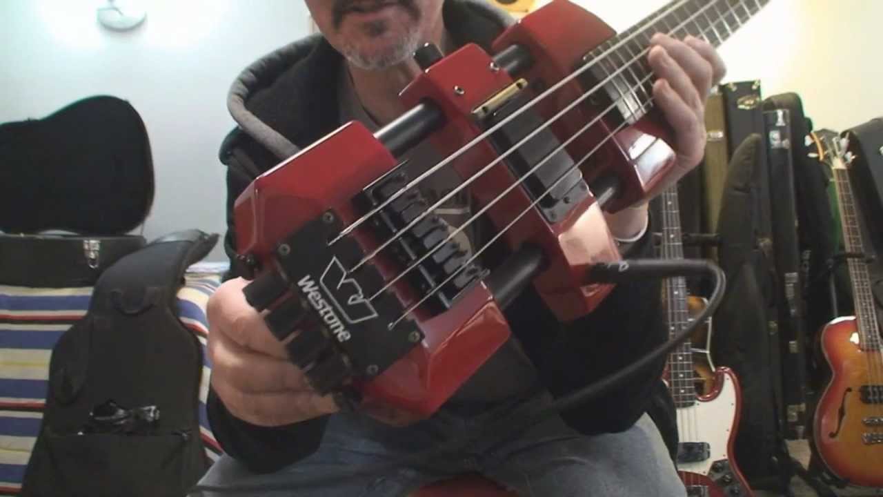

...spätestens wenn ich folgendes Beispiel südostasiatischer Experimentierkunst anschaue, dann frage ich mich, wie das in eure Datenbank wohl eingepflegt werden soll/kann... ?
Da gibt es ältere Beispiele. Zum Bleistift von Framus und von Gibson. Noch spannender finde ich das allerdings bei dem Scheibenwischer-Tonabnehmer von Michael Spalt.

Sinn ergibt der Beitrag vom Tom mit dem Diagramm, aber einfach nur einen Zollstock auf den Bass legen und von "Mitte da bis Mitte da (nach präzisem Augenmaß)" ist... naja, wie die Angabe: "zwei fingerbreit von der Brücke"... ohne einen sinnvollen Bezug, wie z.B. "... 4, 5 oder 6 cm von der Mensurlinie..." und halbwegs genaue Messungen sind die Angaben in meinen Augen ziemlich nutzlos.
