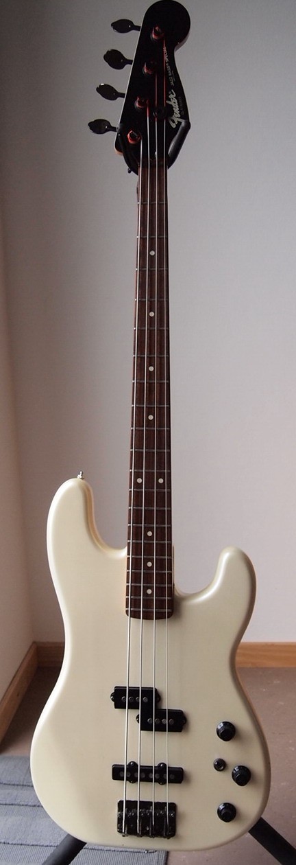

Genug gelabert. Hier mal Bilder vom Lieferzustand.
Zustand: Schön, gebraucht, dem Alter entsprechend. Scheint recht viel gespielt. Einzig eine Kappe vom Potiknopf fehlt. PU-Justage leicht verbesserungsfähig. Alles funktioniert tadellos und tut, was es soll.
Die Farbe ist wirklich.... also mal ehrlich....im Original schimmert sie noch leicht perlmuttfarben. Ist also so garnicht meins.

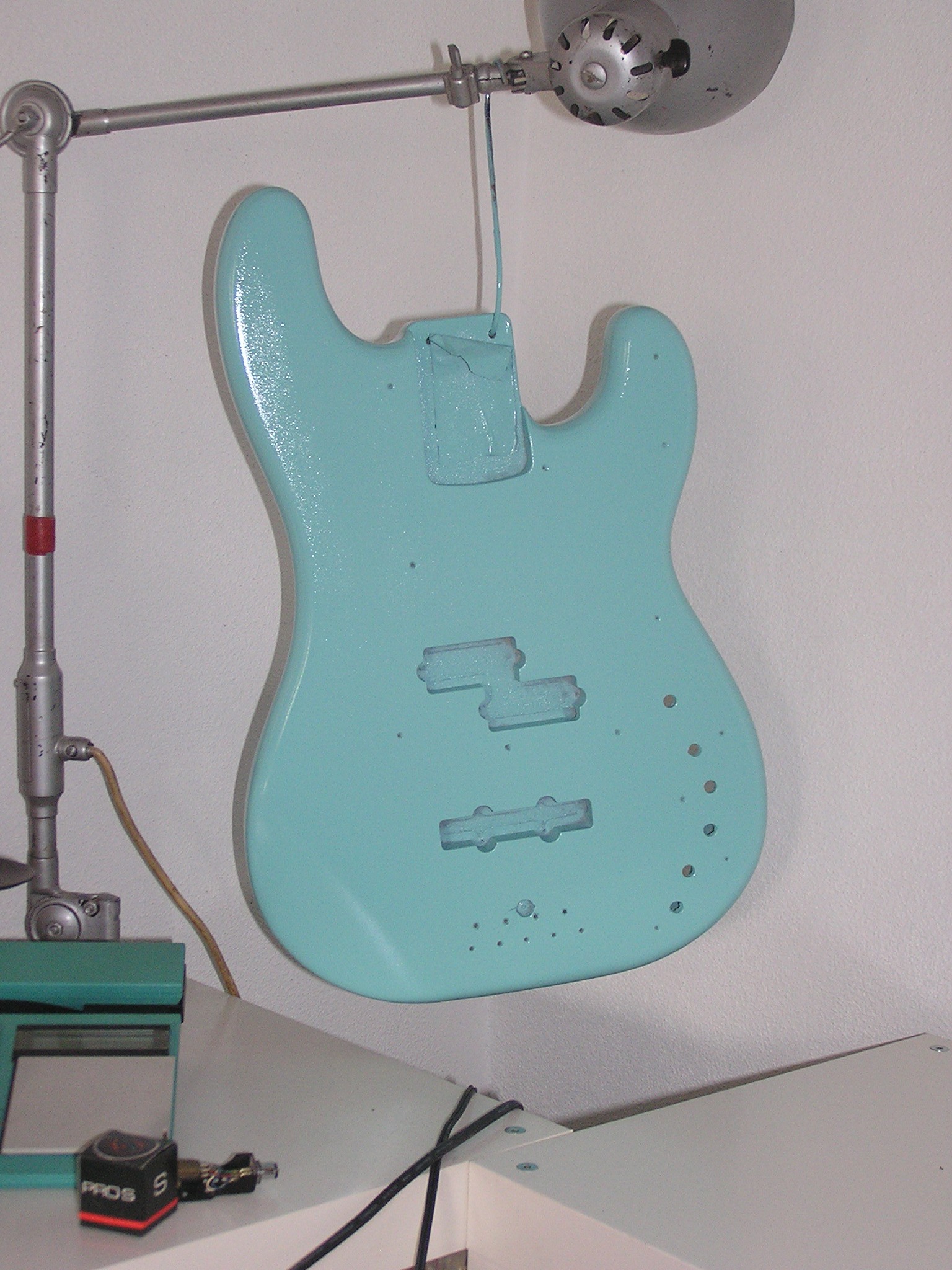

Alle zusätzlichen Schraubenlöcher (PG, Bridge, etc.) und die neuen Löcher für die Potis gebohrt. Erster "Fehler": Ich dachte ich lass die alten Potilöcher wegen Rückbau drin. Warum nur? Geht ja nicht, weil dann die neuen Löcher offen liegen würden.... :II Manchmal ist man echt blöder, als man selber denkt.....
Das Elektronikfach wurde mit Oberfräse und Stechbeitel nach unten erweitert um den Tonpoti unterbringen zu können. Echt klasse zeigt sich hier das Originalfach, dass am Deckel nicht verändert werden muss und es bleibt sogar noch die Kante für die Deckelauflage stehen. Einzig ein Deckelloch musste versetzt werden (rechts das untere).

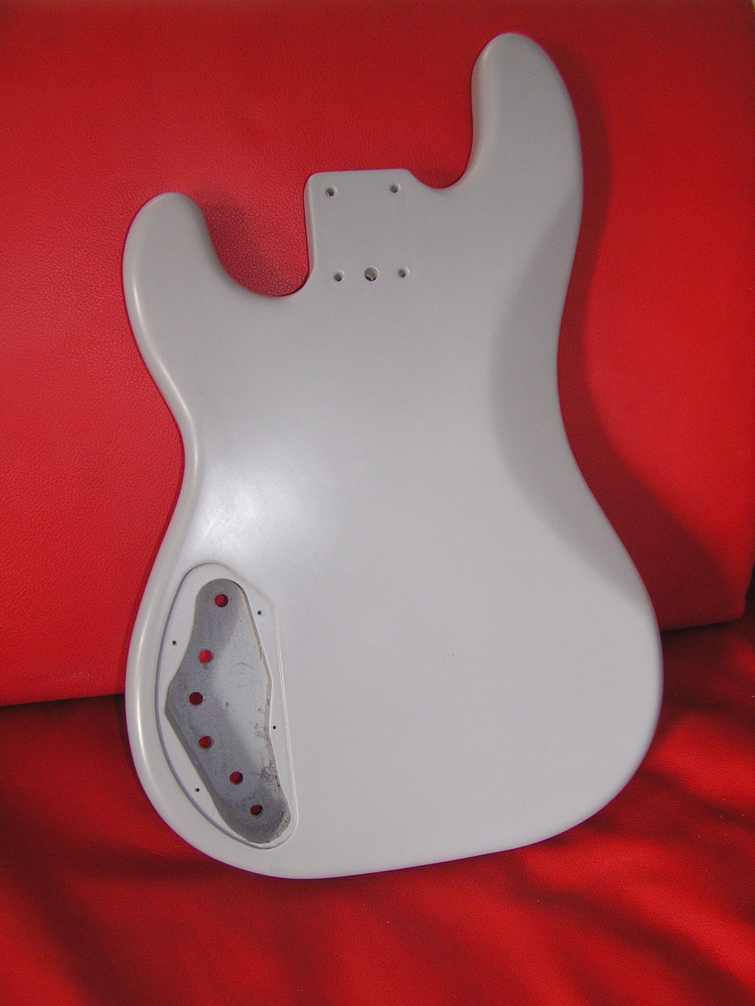

Der Lack gestaltet sich etwas schwieriger. Da der alte PUR zu sein scheint ist nach dem Zuspachteln (Glasfaserspachtel) von diversen Lackabplatzern und dem Schalterloch erst mal ein Kunststoff-Haftvermittler drauf gekommen. Dann folgten 2 Schichten Grundierung, die jeweils bis kurz vor den Originallack wieder abgenommen wurden um Orangenhaut und leichte Unebenheiten zu entfernen. Geschliffen habe ich mit 600er und 800er Trocken und nass.
Für Nachahmer möchte ich die Probleme nicht vorenthalten:
Der Ori-Lack neigt an den PG-Löchern und diversen anderen Stellen zum Springen und Reißen. Ich habe deswegen die Löcher alle nochmals mit einem größerenen Bohrer von Hand "entgratet", so dass die Schraube den Lack nicht auseinanderdrücken kann.
Problematisch scheinen bei dem Lack auch Haarrisse zu sein. Nach dem Nassschleifen ist das Holz unter dem Lack oberflächlich leicht angequollen und hat Risse "aufgedrückt". Diese habe ich V-förmig aufgefeilt und vor der nächsten Grundierungsschicht nochmals gespachtelt und geschliffen.

Und Farbe gibt es auch. :-) Die erste dünne Schicht hier beim austrocknen noch mit Orangenhaut.
Übrigens merkt man beim Anschleifen des Originallacks erstmal wie uneben der eigentlich wirklich ist, obwohl er nicht so aussieht.....
Hey, ist Seafoam Green. Original GM-Farbe. Die ganzen Löcher hab ich vorher gemacht, weil der Lack sonst u.U. reißt.

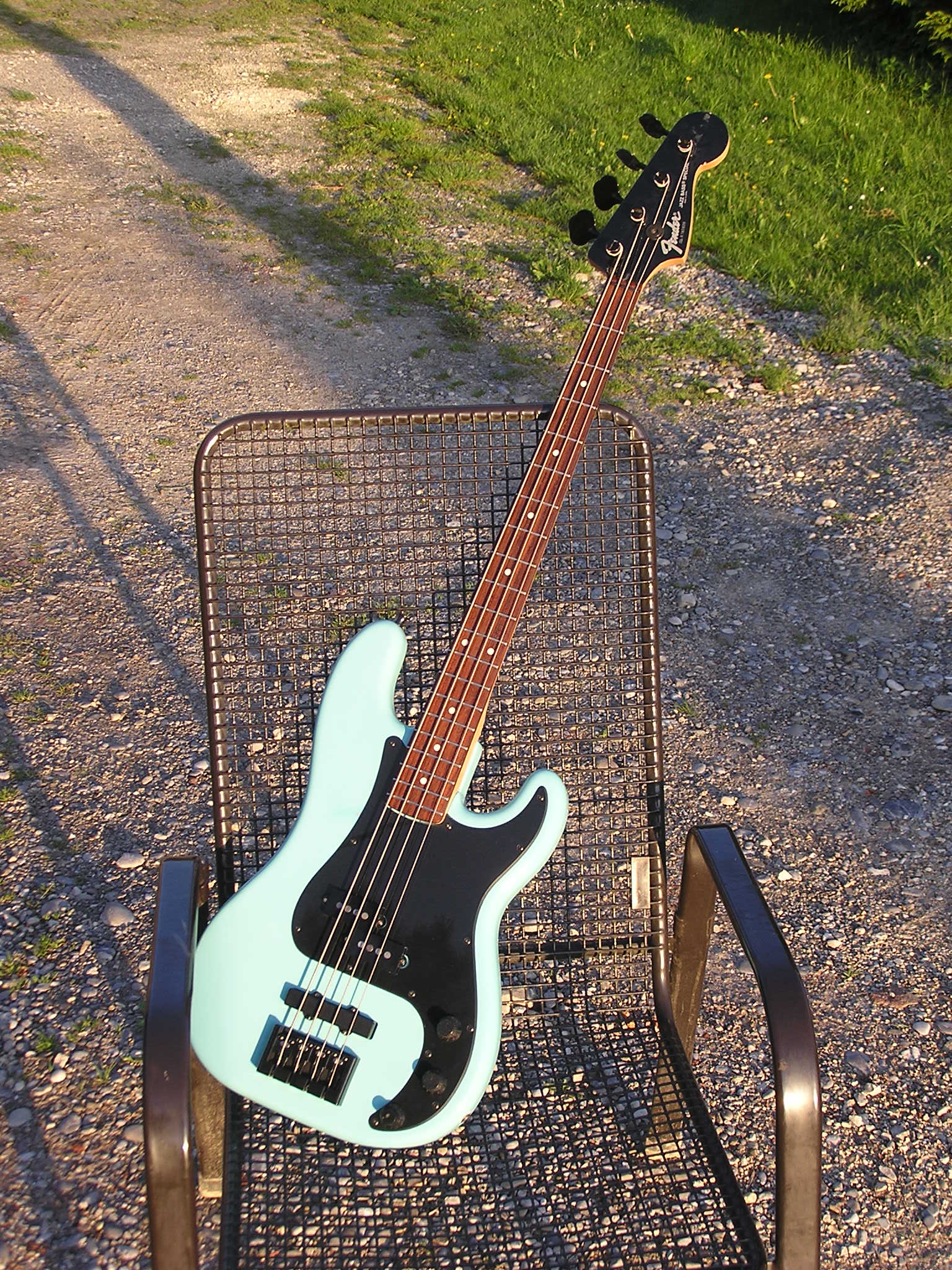

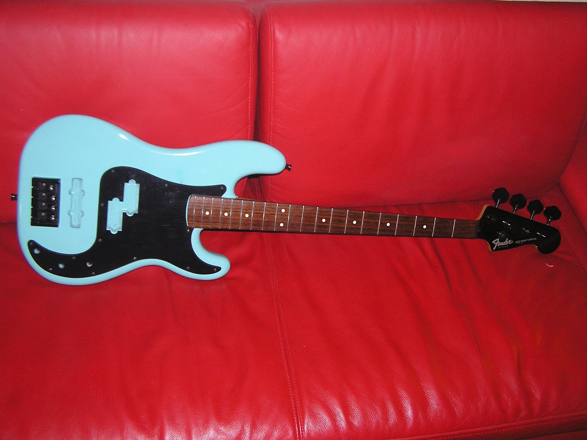

So, nun hier mal 2 Pics vom vorläufigen Endprodukt. Eins unscharf mit fast genauer (etwas zu hell)Farbwiedergabe. Das andere scharf, aber viel zu hell... :II
Mich k.... es nur an, dass der Klarlack scheinbar alt ist, oder sich nicht 100%ig mit der Farbe verträgt. Wird nicht wirklich hart. Und das nach 1,5 Wochen. Ich hatte mit dem selben Lack schon ein Effektgerät lackiert und das ist wie glasiert. Erstmal bleibt jetzt alles so, aber um meinen Ansprüchen zu genügen muss ich da nochmal ran. Da warte ich aber wohl bis Winter. U.U. dann vielleicht wirklich Surfgreen. Bin mir noch nicht sicher, ob`s mir nicht `nen Hauch zu hell ist. Aber ansonsten: MEINS!!! :D
Jetzt fehlen nur noch die Teile für die PU-Blende und ich werde normale schwarze JB-Potikappen drauf machen. Finde die schwarzen Hüte mit dem 7ender-Logo zwar geil, aber wegen dem Prezipickguard und dem 3. Poti in der Buchsenposition ist der Hut zu groß. Da fehlt eh die Kappe und da passt der kleine von den 3 J-Knöppen wie Arsch auf Eimer.

sieht wirklich wie sonic blue aus.
Aber die schwarze Kopfplatte schockt mit der hellen Farbe und dem schwarzen PG, cool!
Jo, die schwarze Kopfplatte war der Ausgangspunkt in Sachen Design. :D
Ist aber wirklich Seafoam Green. Das echte. Bei Interesse suche ich die GM (General Motors) Farbnummer raus.
Gratulation, ein echter "one-of-a-kind"-Preci. Hab mich in letzter Zeit auch intensiv mit Sonic Blue in allen Ausprägungen befasst und würde die Farbe wirkt (vor allem am zweiten Bild des fertigen Instruments) wie ein gealtertes sonic blue, bei dem der Nitrolack schon etwas vergilbt ist, was dann unterm Strich ein zartes grünblau ergibt... sehr schick!
Apropos: Hast die Spaltmaße vom PG auch von GM übernommen? ;-)
...ich weiß, ich weiß. :D War halt günstig das PG. Und auf die Schnelle das Einzige in einlagig-schwarz. Ist bestimmt aus dem fernen Osten. Da werde ich wohl ein wenig scharzes Isoband an den betreffenden Stellen drunter machen.
