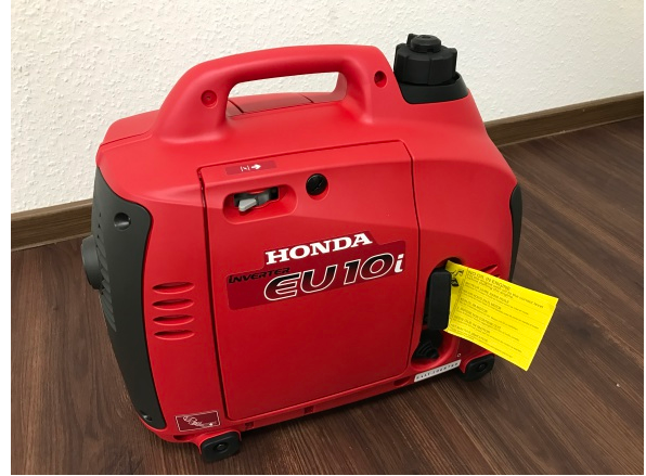

Der Wandler ist gestern gekommen und ich hab das gleich mal zusammengesteckt.
Funktionieren tut es von der Power her absolut gut. Wie schon im Hintergrund vermutet ist der Strom nicht so ganz sauber. Wenn man die Hände nicht am Instrument hat (Saitenerdung) dann hat man ein hörbares Brummgeräusch.
Das geht während des Spielens fast ganz weg. Ich werde mal noch ein Netzfilter dazwischenschalten, keine Ahnung ob das was hilft, muß ich erst organisieren.

Ich hab das Experiment gemacht und sag mal das war ganz ok. Leider gibt es wie oben in Zitiat zu sehen vom Wandler her Nebengeräusche, was zu erwarten war. Von daher hab ich das erst mal wieder abgebrochen da weiter zu forschen. Lautstärke war gut, nicht die volle Leistung aber für Straßenmucke laut genug. Gewicht wäre sicher auch ok mit unter 10 Kg bei der 110er.
Man müßte sich durch ein paar Wandler durchhören. Dazu fehlt aber die Nachfrage nach solchen Amps. Das mit dem Netzfilter hab ich nicht mehr probiert. Das hätte durchaus die Lösung sein können.
Wenn sich jemand die Mühe macht eine Powerstation für solche Digiamps zusammenzustellen dann bau ich Ihm das gerne in eine 2x8er oder 1x10er ein. Mir fehlt da ohne konkrete Aufträge die Zeit zum forschen.

Funktionieren wird das mit allen Boxen. Wichtig wäre halt ein sauberer Wandler, dann ist das alles kein Problem.
Dann schau ich da nochmal nach ob ich was finde.

Eigentlich völlig absurd. Man macht aus einer Gleichspannung mit viel Aufwand ein prima 50Hz 230V Signal, nur um es mit genausoviel Aufwand wieder in eine andere Gleichspannung umzuwandeln. Muss eigentlich auch anders gehen.
  • #159
Klar geht das auch anders.
Aus 2x20Volt Gleichspannung kann man mit ner Oldschool-A/B-Endstufe so um 40W Sinus rausbekommen. Dabei fließt dann ein Strom von Pi x Fensterkreuz 4 Ampere. Als brauchst du nur 2 Stück 6s3000 Lipo-Akkus und kannst locker allermindestens ne Stunde drüber spielen.
Ich glaube ja, dass das Problem eher auf der Nachfrageseite liegt. Da fragt vielleicht jeder 20. Basser mal nach, aber will sowas dann für 100 Euro haben, und dafür kann man das halt nicht produzieren.
Für Gitarre gibt es ja da durchaus mehrere passable und auch passabel klingende Lösungen. Aber auch mindesten 10x soviele Kunden und leider brauchen wir halt ungleich mehr Power für die gleiche Lautstärke, und da wird es dann leider schwerer und auch teurer...
