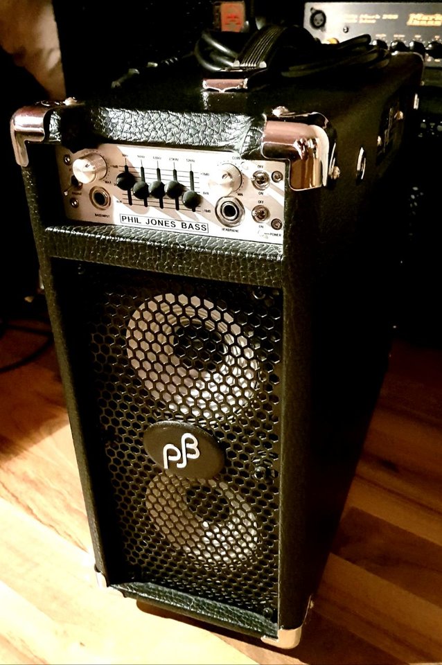

Schnauze voll gehabt... jetzt steht gerade ein Phil Jones Briefcase vor mir...
...günstig gebraucht bekommen und ich hab sogar Zeit zum anspielen mit Rückgaberecht (was ein toller Service vom Verkäufer!!!):bier:
Beim kurzen Erst-Check: Tiefbass is nicht und brüllelaut ist er auch nicht gerade... rund klingt er dennoch. H-Saite geht fast genauso laut, wie E-Saite...
Beim ersten Lautstärketest fand ich ihn eher unbeeindruckend, oder sogar schlapp... Meine Freundin 2 Zimmer weiter fragte mich aber, ob ich nicht ganz dicht sei, Sonntagabend so laut zu spielen... :rolleyes: (vielleicht drückt die Erkältung doch mehr aufs Gehör, als gedacht:O!)... Man vertut sich auch schnell mal, wenn's sehr sauber klingt. Da denkt man "...kommt ja nix", aber in Wirklichkeit rummst die ganze Bude. Glockenklang-User wissen sicher, was ich meine...:rolleyes:
Mit etwas rumgespiele kam dann doch ein lauter, dichter und runder Ton raus, der auch für mich laut klang... was alle Hausbewohner sicher bestätigen können, auch wenn das Haus gut Schallgedämmt ist...8D
Für Akustiksessions sollte das wohl reichen. Das probiere ich demnächst auf jeden Fall aus...
Eine Eden EX110/4 angeschlossen machte ähnlichen Druck, ganz leicht mehr Tiefbass, aber klang weniger detailiert und etwas dumpfer.
Dann hab ich mal die internen Speaker (4 Ohm) mit der Eden EX110 (4 Ohm) in Serie angeschlossen (was dann 8 Ohm ergibt) und damit liefert der Briefcase immer noch 65Watt (statt der 110Watt an 4 Ohm), was immer noch mehr ist, als alle anderen Batterie-Amps. Durch die größere Speakerfläche komnt aber ein ganz ordentlicher Schub aus der Kombi. Damit geht schon was... Morgen probiere ich mal eine Eden 112/4, das sollte schon ordentlich drücken und die zwei 5"er sorgen für die detailierte Wiedergabe.
Evtl probiere ich auch mal eine größere Speakerkombi aus...
Eigentlich schade, das der Amp nicht Solo (als Topteil) zu haben ist...
