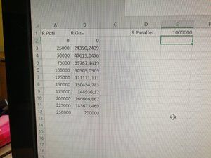

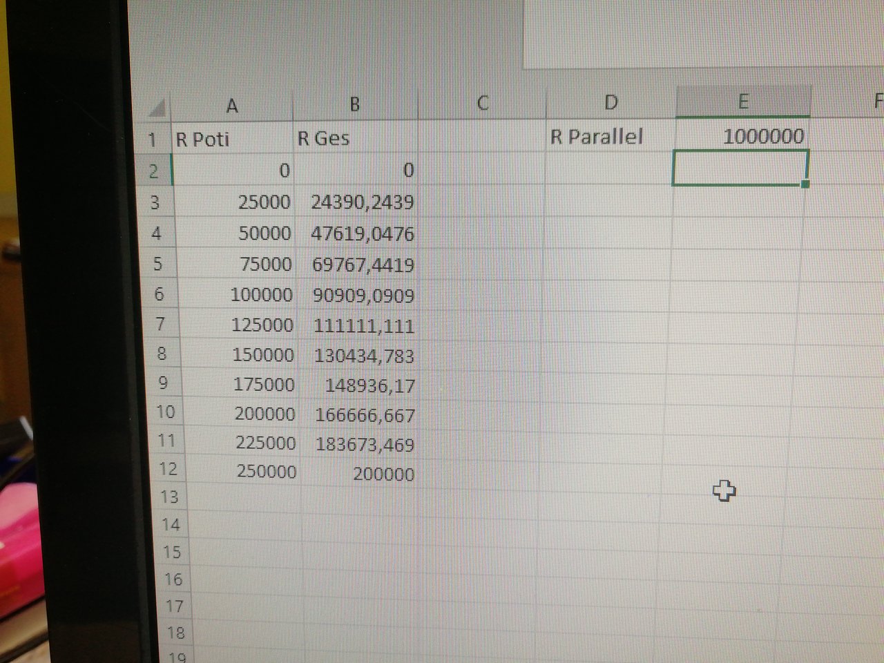

Könnte man nicht einen Festwiderstand parallel zum Schleifer des Potis verlöten?
Hier mal beispielhaft mit 1M parallel zu 250k lin: 15294027006687049277107456909218.jpg
Da wird bei Anschlag nur noch 4/5 des Potiwerts erreicht in der speziellen Konstellation. Allerdings versaut man sich auch etwas die Kennlinie.
Ich bin scheinbar nicht nur für Excel zu blöd, sondern auch für die Dinge, die man damit bearbeitet...:O!

Die Allereinfachste Möglichkeit ist aber ein simpler Widerstand - allerdings nicht parallel, das ändert nur die Belastung/Dämpfung, damit wirst Du eben nicht das gewünschte Ergebnis bekommen, das Volumepot ist ja nicht als veränderlicher Widerstand, sondern als Spannungsteiler verschaltet: Du brauchst also einen Widerstand zwischen Pickup/whatever und dem 'Eingang' Deines Volumenpotis.
Am einfachsten in Deiner Idealstellung vom Schleifer die beiden Teilwiderstände ausmessen und durcheinander Teilen, dann hast Du schon das Verhältnis, welches Du dann auf den Gesamtwert des Potis umrechnen kannst, um den nötigen Widerstand zu ermitteln. Oder du nimmst stattdessen einen Trimmer, experimentierst und nimmst dann den nächstgelegenen Festwert.
Oder Du gehst total overboard, misst Dein Poti aus, besorgst Dir eines mit dem (kleineren) Wert des Teilwiderstands nach Masse und einen Festwiderstand des Teilwiderstands nach 'heiß'. Dann bleiben die Verhältnisse absolut identisch. Ich glaube aber kaum, dass man den Unterschied hört.

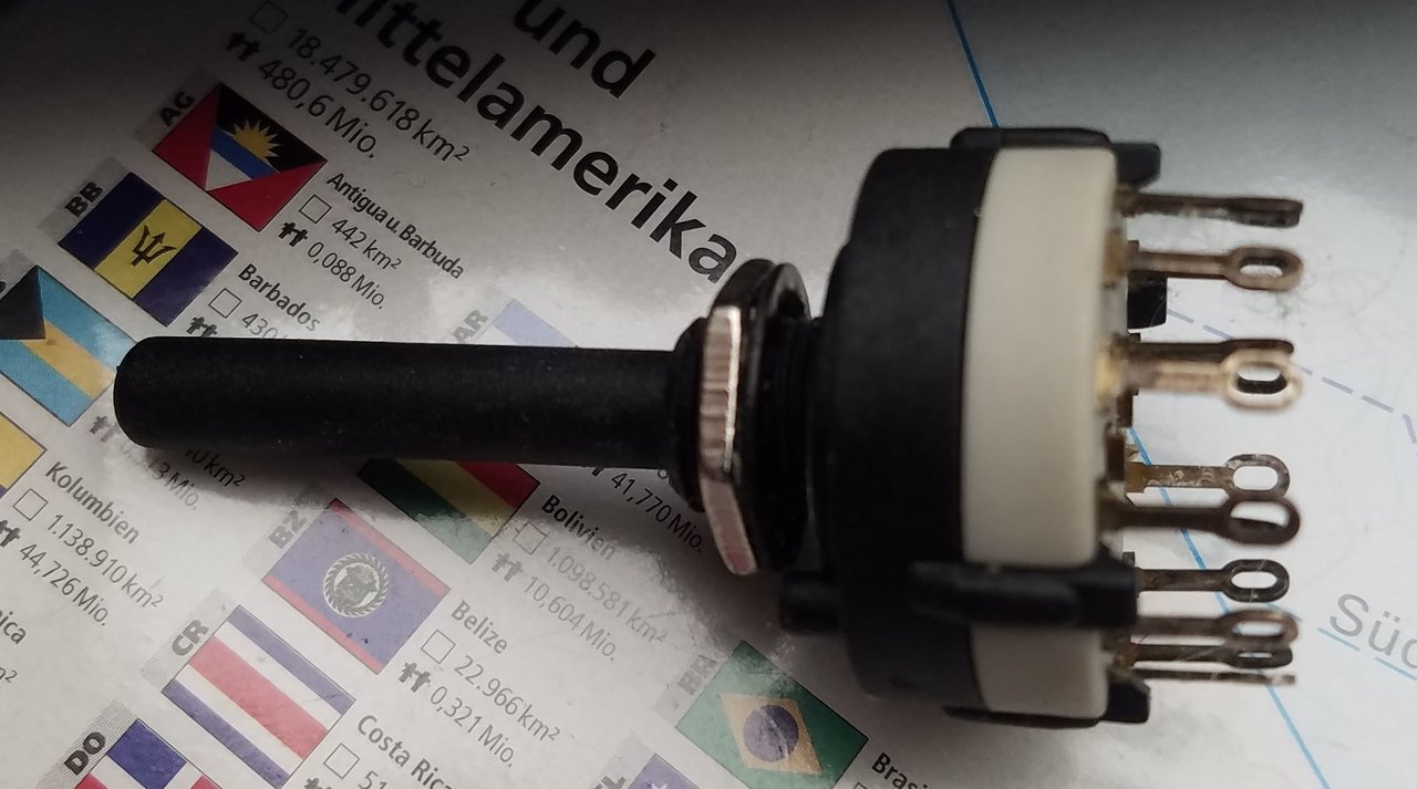

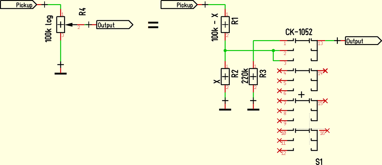

Wie gesagt, das einfachste einstellen, ausmessen, die entsprechenden 2 Widerstände an den Stufenschalter löten. Für die AUS Stufe dann noch einen Widerling nach Masse, fertig. Da braucht man keine Platine für.
Die Widerstände "berechnet" man so.
R1 ist der Widerstand den man von der Masse nach Potimittelpunkt mißt.
R2 = Potiwert - R1.
Im Schaltplan hab ich den Potiwert mal mit 100k angenommen. Ob log oder lin ist bei der MEthode völlig wurscht, wir messen ja.
Eigentlich reicht da ein Kippschalter, sieht aber schei*** aus, deswegen ein Stufenschalter mit 3 Stufen. 1 Stufe aus (R3 gegen Masse), 2 und 3 Stufe dann unser Spannungsteiler.
Die Achse kann man kürzen und dann passt auch wieder der originale Knopf drauf. Manche Stufenschalter kann man auch in der Rotation begrenzen, da könnte man dann nur 2 Stufen freischalten.
Schaltplan:
