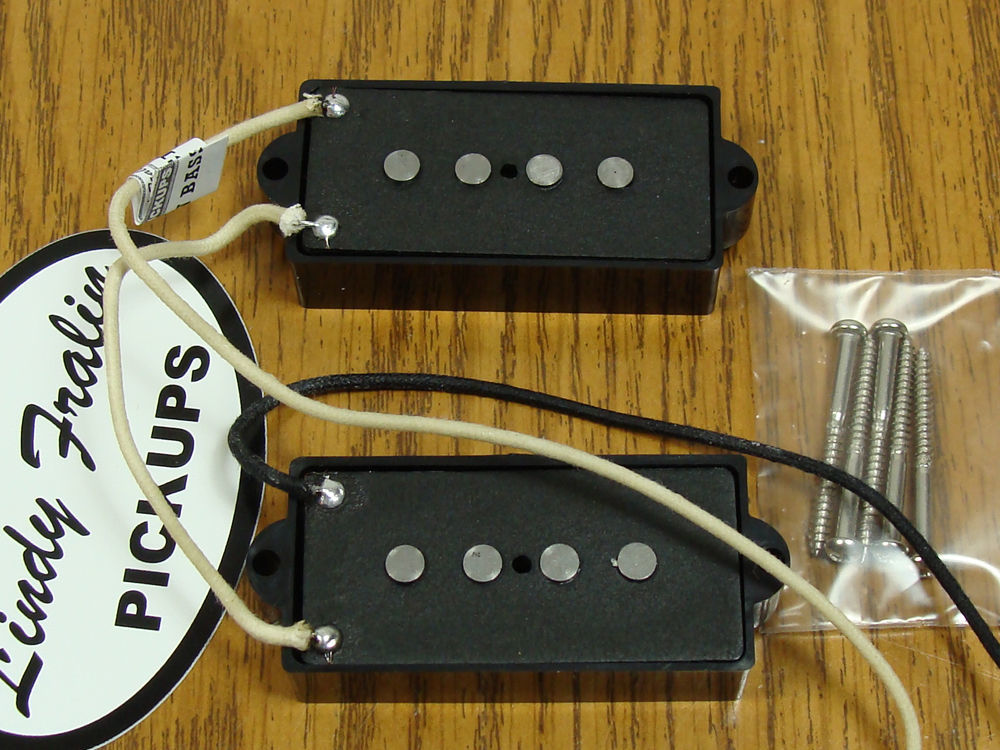

Ah - Lindy Fralin. Der TE hat jedenfalls Stil und Geschmack. Aber beantworten kann ich die Frage leider auch nicht.

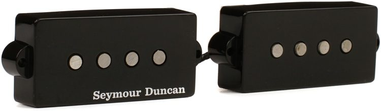

Verbaut hab ich grad den
seymour duncan SPB-1.
Ich hab no-name P-PUs mit magnetblock rumliegen.
Was wären die auswirkungen wenn ich die blöcke
bei den SPB-1 anbringen würde ?
Sind die dann lauter ?
Hmm, die SPB-1 sind den späten 50er Prezi Pickups nachempfunden.
Alnico V Magnete, um die 12k...
Die haben schon Magnete in Form der Polepieces - da musst/solltest/kannst du im Endeffekt nicht wirklich was rumdoktern.
Wenn du da jetzt noch zusätzliche Magnete ranklatscht veränderst du wahrscheinlich die Ausrichtung vom Magnetfeld und ggf. die Stärke.
Wie/Ob sich das auf den Klang auswirkt, hab ich zugegebenermaßen keine Ahnung.
Ich wüsste nicht, dass sowas schon mal wer probiert und den daraus heraufbeschworenen heiligen Zorn der Leominaten überlebt hätte, um davon zu berichten...
Aber im Ernst, den Klang von fertigen Pickups kannst du nicht wirklich beeinflussen, außer mit anderen Potis, Kondensatoren Widerständen in der Schaltung.
Wenn du lauter willst, probier mal den SPB-3.
Wenns mehr Mitten sein sollen dann den SPB-3
Für mehr Treble kannst du die Antiquity II probieren.
Auf der Seymour Duncan Seite kannst du mit den Sounddiagrammen in etwa beurteilen wie sich die Klangeigenschaften zwischen den Pickups verändern.

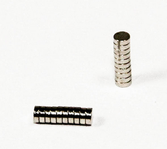

Bei Talkbass gibt es einen Diskussionfaden über mehr Output bei P-Bass PUs...
Dort hab ich gelesen, dass jemand sich kleine, starke Neodymmagneten auf der Unterseite der PUs an die Polepieces gepackt hat um den Output zu erhöhen.
Er sagte, das hätte den Output erhöht - Ob das aber tatsächlich was bringt, und wie es klingt vermag ich nicht zu sagen, aber einen Versuch wäre es wert...
Reaktionen: seppblind
warum?
Reaktionen: Mudskipper, garotti und energy
Ich habe das auch mal probiert mit einem China-PU mit sehr geringem Output. Hat nix gebracht.
Reaktionen: seppblind und Hozzy
