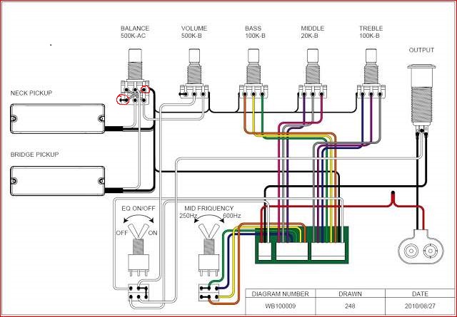

PS: Schaltplan hab ich angehängt

Wenn man sich den Schaltplan anschaut, kann man sehen, dass sowohl der Blend als auch der Volume-Regler rein passiv arbeiten - deren Funktion kann durch eine leere Batterie oder eine ausgefallene Stromversorgung nicht gestört werden. Weiterhin schrieb Sigi ja, dass im Aktiv-Modus der EQ funktioniert - also ist die Batterie und die Leitungen dahin raus aus der Fehlersuche.
Mess mal die eingekreisten Punkte gegen Masse der Klinkenbuchse Ohmisch. Muss Durchgang, also 0 Ohm sein.
Wäre meine nächste Vermutung bei dem verhalten des Bal Potis.

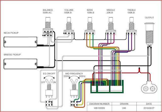

@nobody666 das mit der Messung werd ich mal angehen - hab die Beschreibung / Empfehlung hier aus Cadfaels Sammlung gefunden. Der empfiehlt dann Masse und Hot zu wechseln.

Hallo zusammen,
es gibt eine positive Rückmeldung: die in meinem letzten Post lt. Cadfael geänderten Anschlüsse Masse und Hot (s. Anhang unten) haben das Problem soweit gelöst, dass
der Balance-Poti jetzt auch in Mittelstellung funktioniert. Allerdings ist der Output hier etwas leiser. Liegt vermutlich an den Nordstrand Big Single 4 passive Pü's
bzw. an der Elektronik. Das Problem ist damit für mich erstmal gelöst.
