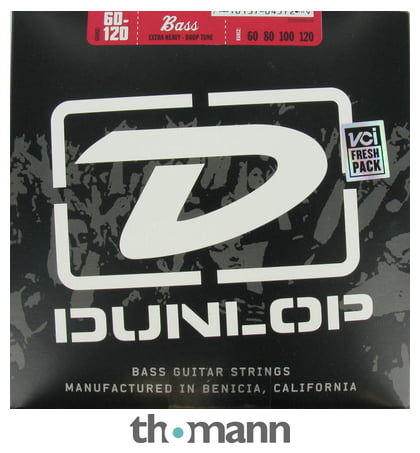

Hm hm,
Ich habe Mal bei Thomann rumgesucht und das gefunden:
Kennt die jemand?
Und nochmal (mache mir da irgendwie Gedanken:II) die Frage: ab wann wird man wohl auffeilen müssen (was ich nicht möchte)?
Diese ganze Herumrechnerei, welche Saitendicke ich für das tiefe D/C wohl brauche (gerade, wenn ich ja immer wieder umstimme) verwirrt mich ein wenig; kann mir jemand von euch ein wenig die Bedenken nehmen? Oder mache ich mir hier begründete Sorgen bei den beiden Punkten?:confused:
Nebenbei: all eure Vorschläge landen natürlich in meiner Liste von Saiten, die ich ausprobieren möchte - nur die Reihenfolge steht noch nicht:D
Spielst du mehr D oder mehr C?
Ich würde sagen für D brauchst du nix aufzufeilen. Etwas stärkere Saiten als normal sollten eigentlich problemlos passen und viel mehr brauchst du vermutlich eh nicht (wenn du nicht grade persönlich auf richtig fette Drähte stehst).
Die Frage ist halt: lieber etwas mehr Spannung die eher aufs C ausgelegt ist oder lieber aufs D anpassen und halt akzeptieren, dass das C dann etwas weniger Spannung hat?
EDIT: 120 brauchst du denk ich nicht für D. Für C wär das sicher nicht verkehrt. Bei D würd ich eher an 110 bis maximal 115 denken eigentlich.
Dann liegst du mit 120 vermutlich nicht so falsch (für C eher). Hängt halt, wie oben schon oft gesagt wurde, etwas davon ab was für eine Saite das genau ist. Ob man dafür am Sattel feilen müsste kann ich dir leider nicht beantworten. Die restlichen Saiten sollten jedenfalls kein Problem sein denke ich.
