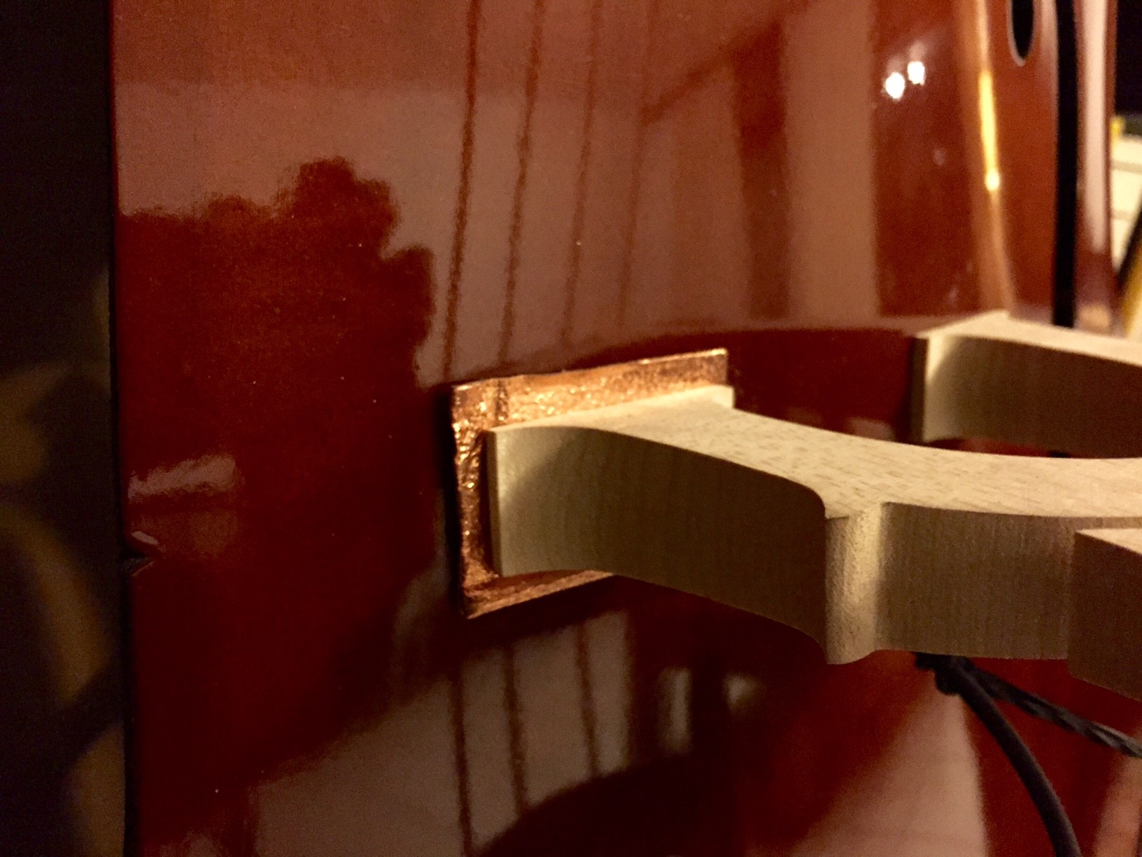

ich hatte heute erstmals meinen Thomann-Kontrabass im Einsatz (Trio mit Drummer und Percussionisten).
Kurze Info zum Equipment:
GK800rb Amp (Bässe und Tiefmitten runtergedreht, Höhen etwas rein, sonst alles auf 12 Uhr)
Glockenklang Double Box
Presto Nylonwound Ultralight Saiten
David Gage The Realist Copperhead

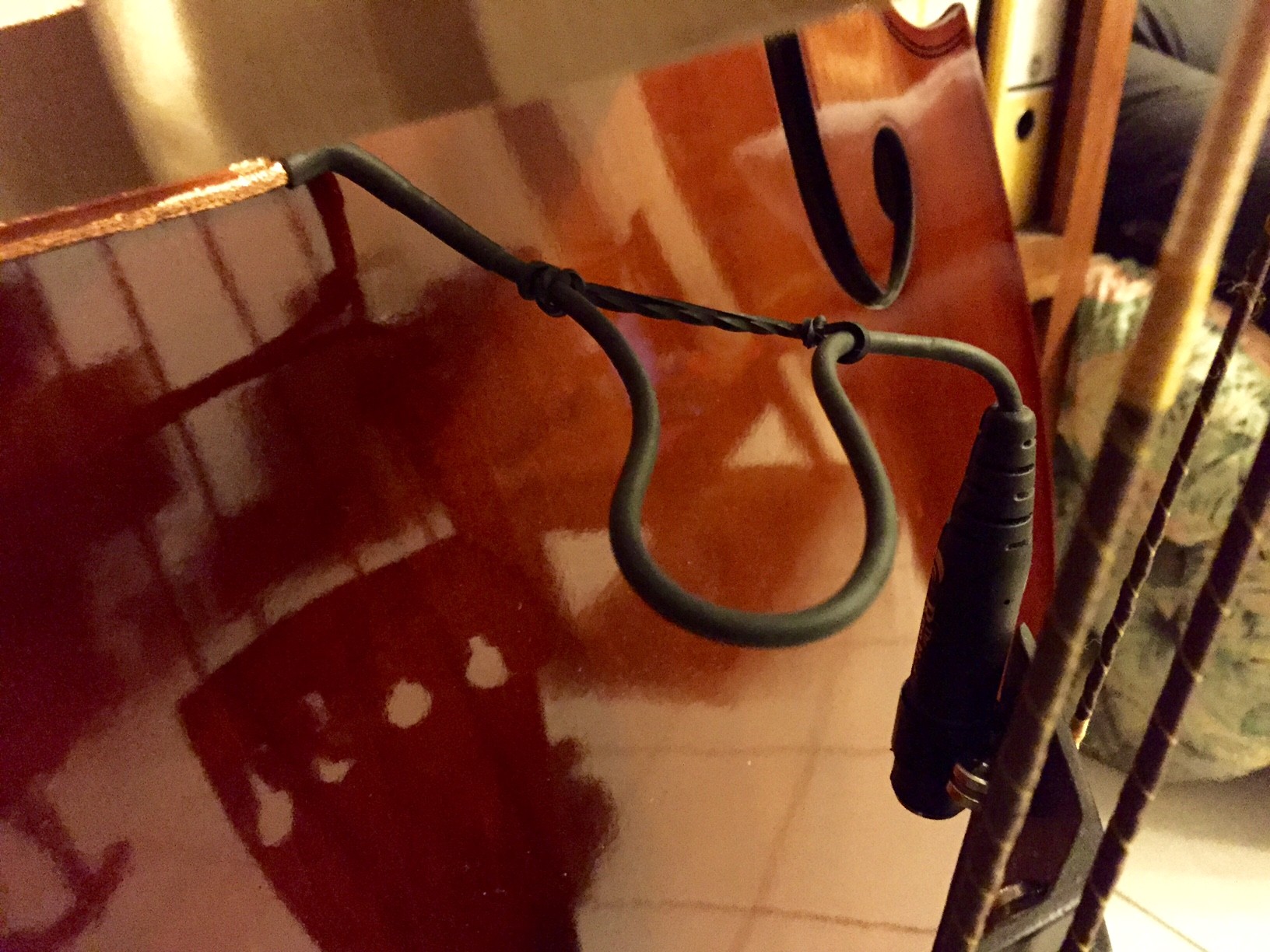

Der Tonabnehmer bringt den Bass laut und wuchtig rüber, aber produziert auch starke Nebengeräusche: Rauschen, Zerren usw. Mein Eindruck ist, dass es an dem Realist-Kabel liegt. Beim Anfassen tut sich da was.
Hattet ihr ähnliche Erfahrungen mit dem Pickup? Was kann ich machen? Der Pickup hat noch Garantie.

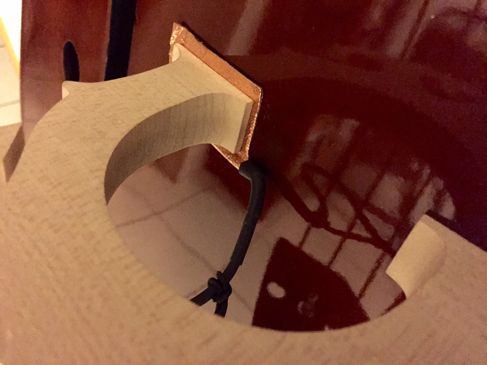

Könnt ihr nochmal oben das dritte Foto anschauen. Der Realist steht je etwas seitlich unter dem Stegfuß raus. Könnte das eine Problemstelle sein? Ich verücke jetzt mal den Fuß und schau was sich tut...
  • #17
Also mir hat der Fishman nicht gefallen. Und 185€? Schnapper ist das nicht.
Es ist auch normal, dass der Stegfuß den Realist nicht ganz abdeckt.

Heute Resturlaub und ich sitze am Kontrabass :-)
Eben mal den Steg nochmal gerichtet. Man sieht das so schlecht, ob das nun 100%ig senkrecht ist. Und voila der Tonabnehmer macht keine Nebengeräusche mehr. Ist das so empfindlich??? Wahnsinn.
Den Fishman habe ich dann auch gleich wieder abbestellt. Glücklich.
  • #19
Super...
Ja, senkrecht sollte der Steg auf jeden Fall drauf stehen.
Die Piezos sind da sehr empfindlich. Beim Balsereit kann man z.B. durch ganz leichtes Drehen den Klang extrem verändern.
