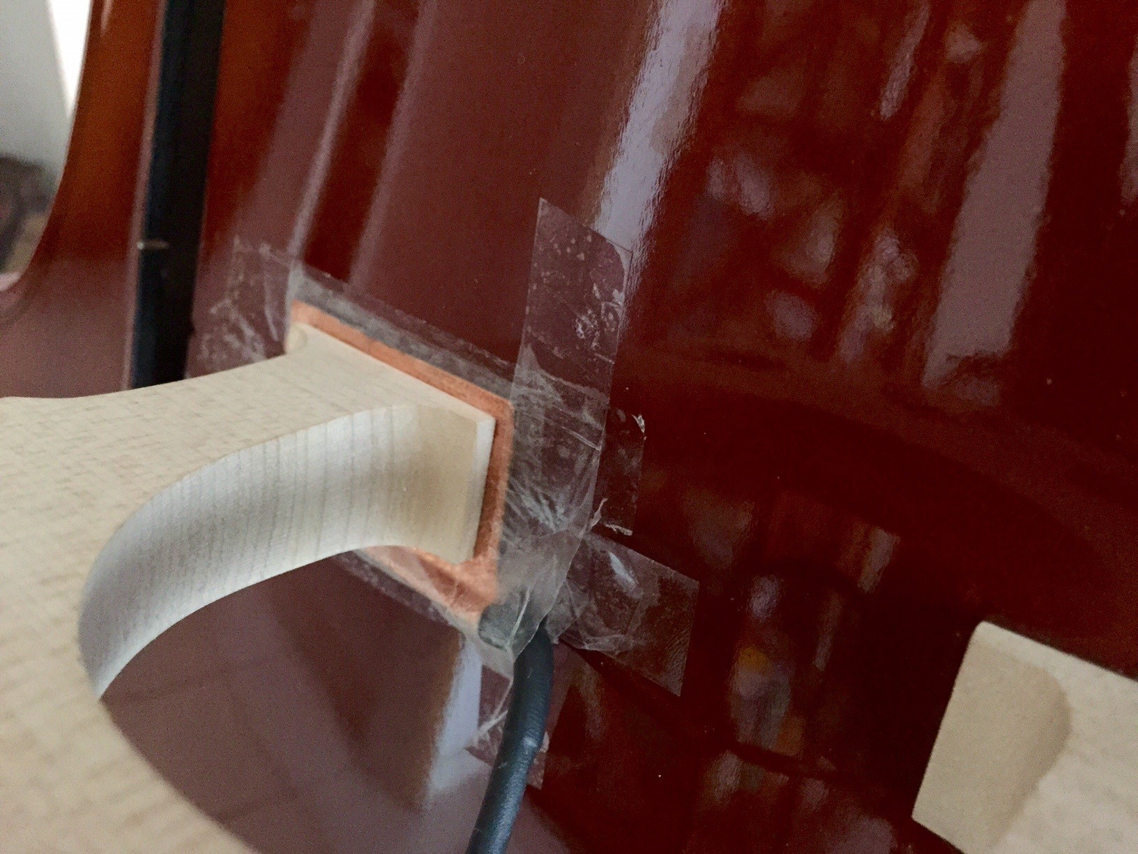

Jetzt habe ich ja den Realist: Zuhause keine Nebengeräusche mehr bemerkt. Eben in der Probe war es dann aber doch wieder so. Mal war es okay, dann wieder wie verrückt gekratzt im Signal. Ein recht lautes Dröhnen kommt auch so aus den Boxen ohne dass ich spiele. Der Piezo reagiert wirklich auf jede kleine Bewegung des Stegs, glaube ich.
Der Thomann-Servicemitarbeiter hatte mir noch eine Klebefolie geschickt, die man unter das Pickup legen soll, so dass der wirklich ganz dicht aufm Holz liegt. Das versuche ich nochmal. Wenn das nicht hilft, schicke ich den Realist ein.

Kurzes Update: Ich habe den Realist jetzt mit doppelseitigem Klebeband fixiert. Hält gut. Vorher hatte der PU mehr Spielraum, finde ich.
Über mein Effektboard (Sansamp Bassdriver, Boss GEB7) und Kopfhörer sind keine Nebengeräusche mehr auszumachen. Klingt schön tief untenrum, was für meine derzeitigen Zwecke passt.
Die Nagelprobe kommt am Mittwoch über die große Anlage. Drückt mir die Daumen.
