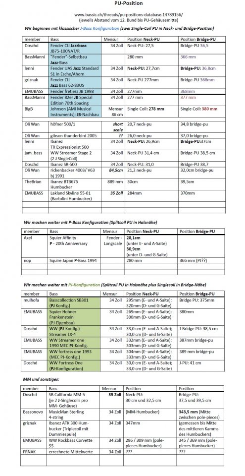

Also bitte: fast fünf Jahre später wird hier fortgesetzt. Ich habe brav gemessen und stelle die Tabelle hier rein (als Bild).
Alles Liebe, Emubass.
Reaktionen: Axel
  • #36
Habe bei den MM Sterlings von einem Freund nachgemessen (die sind angeblich 34-Zoll lang):
Vom 12 Bund bis zur Mitte des PU (Humbucker) sind es 34,35cm.
Bei Gelegenheit werde ich somit die obige Tabelle ergänzen und nochmals hier reinstellen.
Übrigens: die Außendimensionen von den MM-HH zu finden ist auch nicht ganz leicht.
Breite 48mm (1,9inch) Länge 101mm (4inch) inkl. Befestigungsaugen, 89mm (3,5inch) ohne Befestigungsaugen (gilt alles für 4-string).
