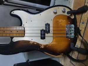

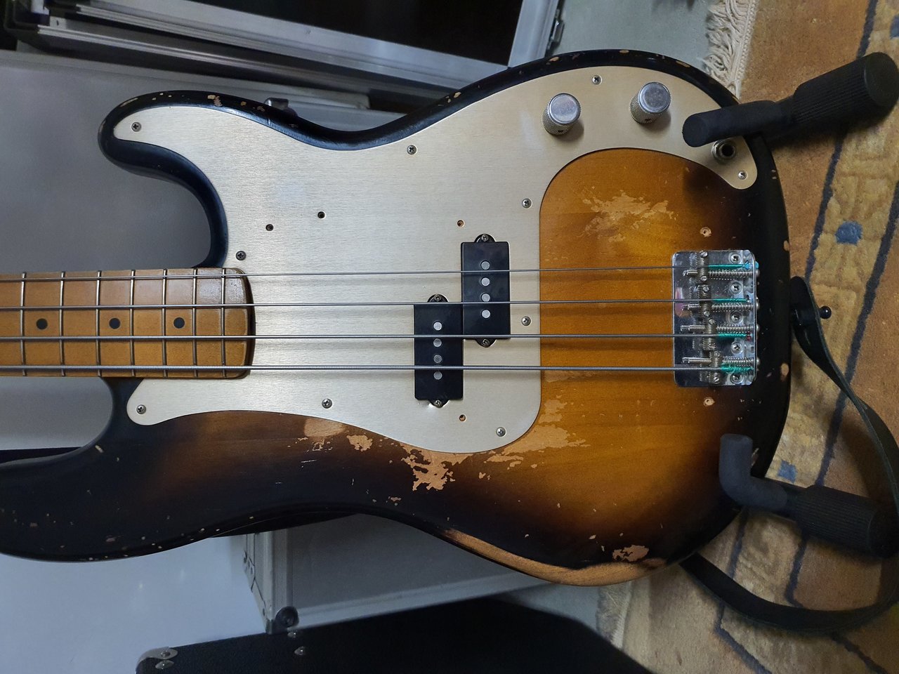

Fender Preci Road Worn 2011
28,4 cm
31,1 cm

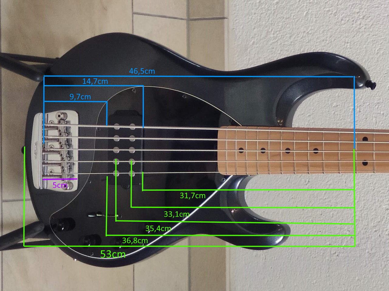

Die Maße sind vom Stingray5 H BJ 2009. Der 5er Special HH BJ 2019 sowie der 4-Saiter USA SUB haben identische Maße. Das einzige was sich unterscheidet ist die Korpuslänge. Hier 53cm ab 12. Bund, bei den anderen etwa 50cm
