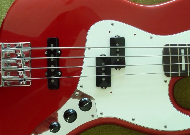

  • #60
Hab auch noch einen:
Fender Vintage Hot Rod ' 70 s Jazz Bass.
Precision Bass Pickup: E&A 25,8cm, D&G 28,5cm
74 Jazz Bass Single-Coil Bridge-Position: 38cm
