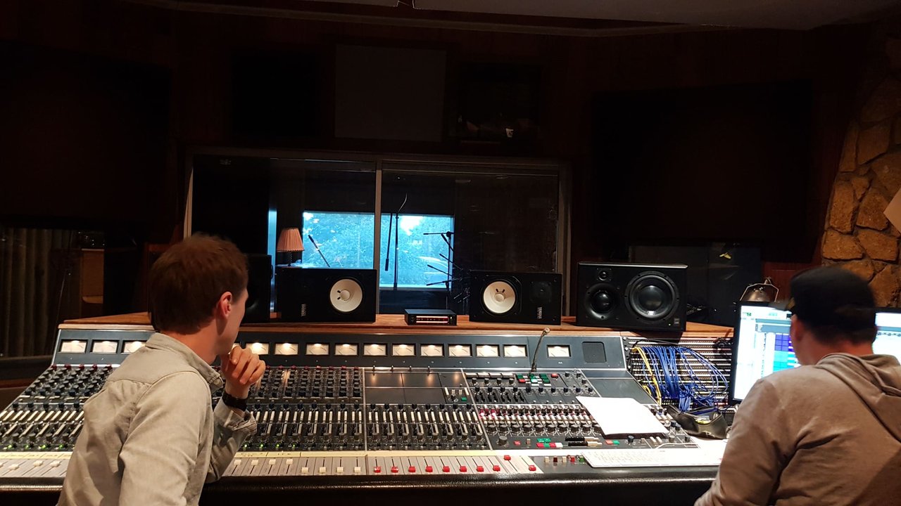

liebe Grüsse aus dem Studio 😁

Aber vor allem diese Lampe im Hintergrund... Wie bei Oma Hildegard...
Die Neve-Konsole stammt ja schliesslich aus den 70ern und gehört zur eher älteren Garde ;) War mal bei Walt Disney und ist dann irgendwann hier in der Schweiz gelandet.
Die Drum- & Flügelaufnahmen darüber machen richtig Spass 😍
