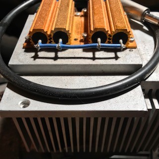

Vier Sück davon:
https://m.ebay.de/itm/Hochlastwiderstand-Widerstand-Dale-RH-50-2-2KOhm-1-50W-K9045-1-Stk-ANrK183-/351883860106?nav=SEARCH
Großzügig dimensioniertes Alublech zum Kühlen, Kabel, Buchse und Lötzinn, fertig ist der 200 Watt Power Soak.

  • #28
Genau, vier mal 2,2 Ohm in Reihe gubt 8,8 Ohm. Es gäbe auch die Möglichkeit, 15 Ohm Widerstände parallel zu schalten, das gibt dann knapp 4 Ohm.
Bei 200 Watt würde ich eher 8 Stück 50 Watt Widerstände verwenden, bei Vollast werden die Dinger ganz scön heiß.

  • #30
Vier Sück davon:
https://m.ebay.de/itm/Hochlastwider...-K9045-1-Stk-ANrK183-/351883860106?nav=SEARCH
Einfach in Reihe? :lechz:
Zur Info:
Man hat hier 2,2kOhm Widerstände verlinkt.
