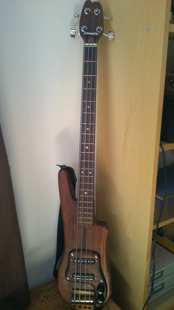

vor einem Jahr habe ich die gleichen Überlegungen angestellt, sprich Reisebass. Ich war schon kurz davor, den Paddel-Bausatz zu kaufen; vor einigen Jahren habe ich schon mal einen Jazzbass-Bausatz aus gleichem Hause zusammengeschraubt und war ganz zufrieden damit.
Dann ist mir ein Framus Shortscalehals über den Weg gelaufen (den haben hier schon diverse Mitglieder verbaut), dazu kam ein Stück Eichenplanke von meinen Nachbarn, daraus ist dann mein Ladybass geworden. Der Body sieht jetzt aus wie ein in der Breite skalierter Body (18 cm bereit, normale Länge mit Gurtknopf über dem 12ten Bund). Dadurch ist das Teil nicht kopflastig und lässt sich bequem im Stehen und im Sitzen spielen. Aufgrund des extrem schmalen Halses habe ich Gitarrentonabnehmer verbaut. Das Teil klingt mit Flatwounds ganz OK, nur die E-Saite ist etwas mumpfig.
Den Höfner Shorty finde ich sehr schick, die Kopflastigkeit würde mich aber nerven. Ähnliches gilt für das Paddel; Bei Steinberger gibt es ja nicht umsonst diesen Bügel, der die Gurtaufhängung in Richtung Kopfplatte versetzt.

Also der Ladybass schaut ja mal "anders" aus... gefällt mir...
(so ungefähr, war das weiter vorne mit der Kreissäge gemeint)
und hat sogar einen NULL-Bund!!! :bier:
bekommt man solche Hälse noch neu?
lg Stefan
