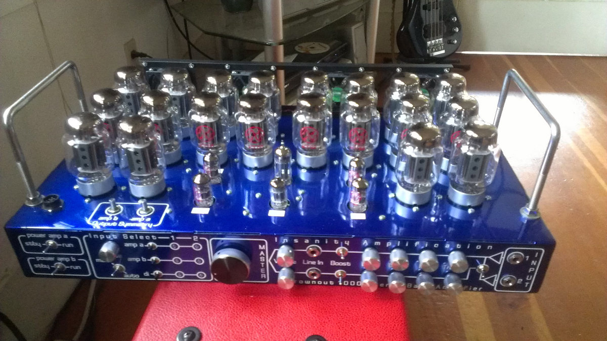

Oder, immer wider schön anzuschauen, der Brownout 1000 von Wolff Insanity Amps, Stereo mit 20x KT88, über 100kg, mehr dazu hier.
AMPLIFIER WEIGHT = 150 LBS (68 kg)
POWER SUPPLY WEIGHT = 80 LBS (36 kg)
Reaktionen: Taubenhaucher, krysh, claudio und eine weitere Person
