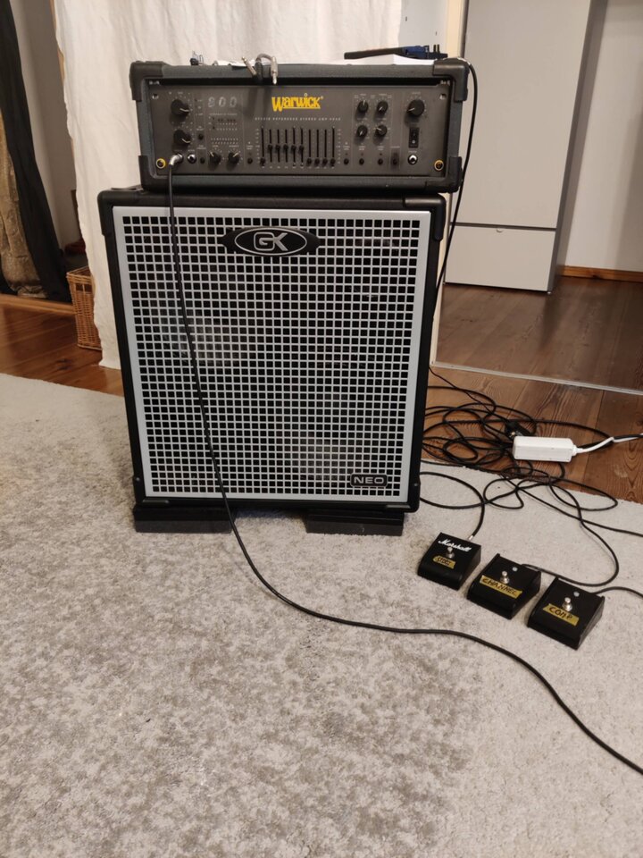

Ich habe ein ähnliches Phänomen bei mir zuhause auch. Wenn ich den Lautsprecher nach hinten kippe und/oder etwas Weiches unterlege ist es fast weg. Vielleicht ist es auch die Kopplung zum Fußboden? Den LS komplett auf eine dämpfende Unterlage stellen wäre auch ein Ansatz (oder auf einen Hocker/Stuhl?).
Die Box steht auf Entkopplungsblöcken auf einem Teppich. :-)
Aber schräg stellen werde ich mal testen.
