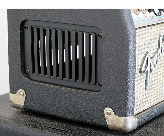

Momentan komme ich nicht dazu, weiter am Gehäuse zu basteln. Ich bin auf der Suche nach einem Gitter, wie es beim 135er Bassman seitlich verwendet wird:
Falls Du es nicht findest, hast Du schon einmal daran gedacht dir eines mittels 3D Drucker herstellen zu lassen?

Ich habe irgendwo schon mal geschrieben, dass der Amp vergleichsweise sehr warm wird. Ich kenne eine Menge Röhrenamps, aber der Studio Bass produziert gefühlt deutlich mehr Wärme als andere Amps. Mein Orange OR120 ist ein ähnliches Heizgerät, bei dem ist sogar schon der Tolex-Bezug angekokelt ist...
Das Ungleichgewicht durch die unterschiedlich schweren Trafos möchte ich versuchen, durch Material-Aussparungen in den Gehäuseteilen auszugleichen oder zumindest einigermaßen einzupendeln. Leider befinden sich die Endstufenröhren auf der leichteren Seite des Amps. Aber um generell Gewicht einzusparen, kam die Idee auf, auf beiden Seiten Lüftungsgitter vorzusehen.
Über Klappgriffe habe ich auch schon nachgedacht, aber mir gefällt die "eine-Hand"-Lösung besser.
Das ist eine gute Idee! Nur kenne zumindest im Bekanntenkreis niemanden, der einen 3D Drucker besitzt.

Wenn du ein Original hast, was als Vorlage dienen kann, wüsste ich da jemanden, der es für ne schmale Mark machen würde.

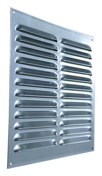

Wie originalgetreu muss das denn sein? Klar ist alles Geschmackssache, aber die Fender-Plastiklösung ginge imho schon eleganter, wenn man mit einem passenden Metallgitter (Kiemenblech) arbeitet. :confused:

Mit Originalmassen könnte ich ab nächster Woche wieder dienen.

.....Das ist eine gute Idee! Nur kenne zumindest im Bekanntenkreis niemanden, der einen 3D Drucker besitzt.
Schau mal auf die Seite der „chip“, die haben online 3d Druckereien getestet, wenn Du keinen im Umfeld findest bzw. kein adäquates Gitter kaufen kannst.
  • #80
Guter Tipp! Ich werde mich mal umschauen, um unser örtlicher Druckshop (sehr gute Ausstattung!) auch 3D-Druck anbietet.
