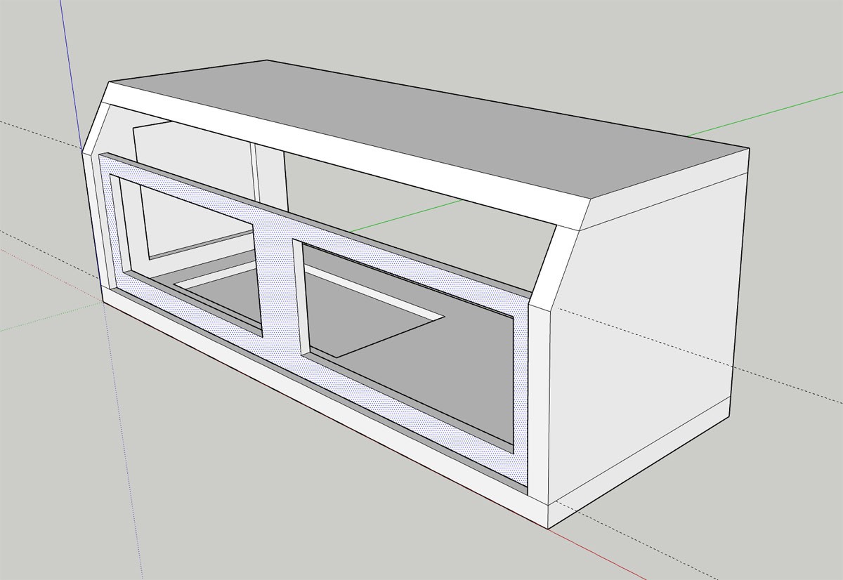

Dazu kommt, dass das Gewicht des Amp-Chassis durch die unterschiedlich großen Trafos ungleich verteilt ist. Man könnte versuchen, dieses Ungleichgewicht auszugleichen, indem auf der Seite des größeren Trafos Aussparungen im Gehäuse vorsieht.
Rechnerisch könnte man bei der Verwendung von Kiefer-Leimholzplatten ca. 0,9-1,0 kg Gewicht "sparen". Bei Verwendung einer 18mm Leimholzplatte müsste auch nach Herstellung der Aussparung genügend Stabilität vorhanden bleiben.

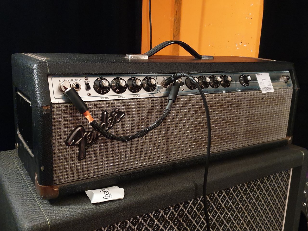

Genau das möchte ich vermeiden. Das sieht so richtig "gewollt & nicht gekonnt" aus... ;-)
Bei dem Fender Tonemaster Top eines befreundeten Gitarristen ärgert mich die "optisch korrekte" Anordnung jedes Mal, wenn ich ihn in die Hand nehmen muss. Der Amp hängt mit ca. 45 Grad Schräge an der Hand, das nervt.
Reaktionen: Gast25243 und Bassman135

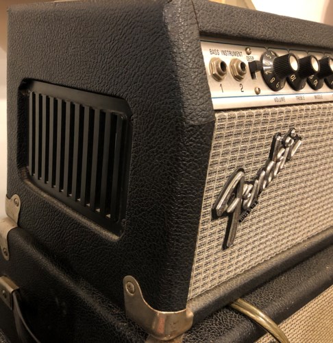

Wenn ich meinem Bassman 135 sein Haus irgendwann restauriere oder ersetze, kommt der Griff bestimmt verschoben ...
Bei einem neuen Haus tät ich die seitlichen Lüftungslöcher weglassen und zusätzlich Klappgriffe einbauen wie beim 100T. Luft bekommt der genug von vorne und hinten. Im Falle eines Neubaus, würd ich auch leicht höher gehen, damits mehr Platz für den obligatorischen Ramsch hat.

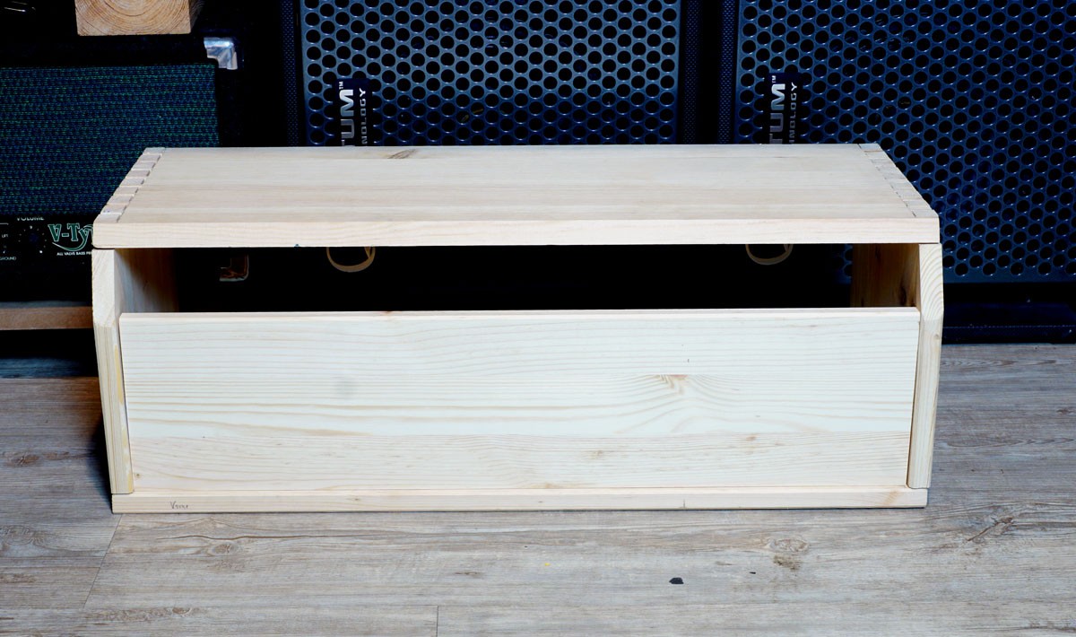

Zwischenstand: Zuschnitt der Gehäuseteile (noch nicht verleimt, grob zusammen gesteckt)
Ich habe mich für Leimholzplatten aus Fichte entschieden. Die sind recht stabil, leicht und lassen sich gut verarbeiten. Etwas aufwendiger sind die Schwalbenschwanzverbindungen der einzelnen Gehäuseteile. Ich hätte diese auch "stumpf" per Leim und Schraube verbinden können, da man diese aufgrund des späteren Tolex-Bezuges nicht sehen kann.
Ich wollte einfach mal meine während einer Ausbildung zum Tischler (vor 25 Jahren...) erworbenen Kenntnisse auffrischen und hatte einfach Lust dazu...
Die nächsten Arbeitsschritte werden fräsen und verleimen sein...
Wo ist die Aussparung für die Auswuchtgewichte? ;-)
Cool, das mit dem Schwalbenschwanz gefällt mir 👍
Verleimst du nur?

In die Vorderwand würde ich eine große Aussparung mit einem Mittelsteg (wie bei Fender) machen, das verbessert die Kühlung und erhält die Stabilität.

Die Aussparungen werden in einem nächsten Arbeitsschritt hergestellt. Ebenso die Öffnungen auf der Frontplatte. Ich denke, dass ich ein paar Schrauben (nur zur Sicherheit...) ebenfalls verwenden werde.
Ich überlege, zur weiteren Gewichtseinsparung und -verteilung die Seitenwände ebenfalls zu öffnen und mit einem Lüftungsgitter zu versehen, so wie es bei den Bassman 135 vorhanden ist.
