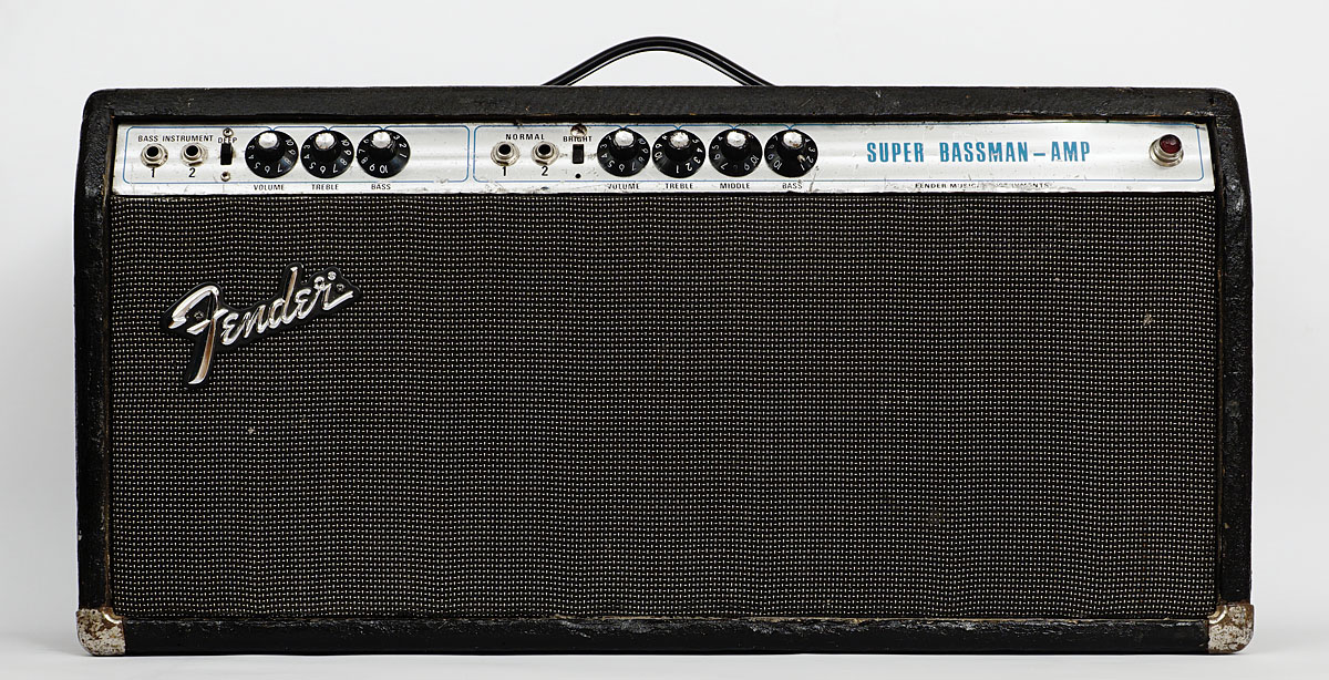

Wie schon geschrieben: Den Super Bassman fand ich von den Abmaßen her optisch recht ansprechend. Sah halt mal anders aus. Der Super Bassman war auch der in meinen Ohren am besten klingende Bassman. Warum habe ich den nur verkauft?
Für mich war das Teil eher ein Alptraum. Der zickte ständig herum. Zumindest meinen habe ich nie brummfrei bekommen... Ich habe ihn Richtung Schweiz verkauft.

Also die Dimensionen sehen schon so ähnlich wie beim Dual Showman Reverb aus. Der hat ca. 66/23/33 cm.

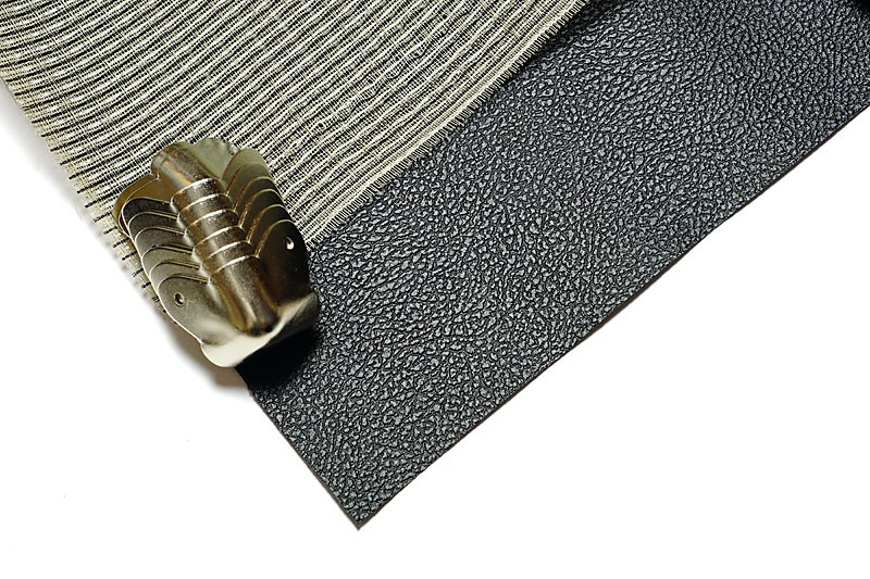

Von einer vergangenen Restauration sind noch Tolex, Spannstoff und Schutzecken übrig:

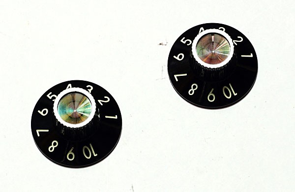

Natürlich würde ich die fehlenden Gain- und Masterpotikappen auch gleich durch entsprechende 1-10 Poti-Knöppe ersetzen:

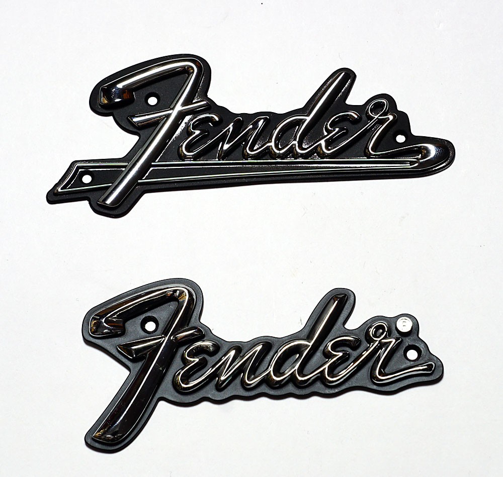

Welches Logo würdet ihr wählen?
Die ursprünglichen Fender Studio Bass Combos wurden m.E. mit dem unteren Logo ausgestattet...
Reaktionen: OliB. und Bassman135
Ich find das untere Logo schöner, und habe das Gefühl, dass es auf Distanz eine bessere Figur macht.
Reaktionen: OliB. und ElectricMorus

Ich finde auch das untere besser für das Projekt.

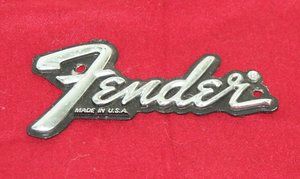

Wenn man Bilder online googelt findet man häufig dieses Amp-Logo:
  • #32
Jupp, das habe ich auch gefunden. Die beiden oben gezeigten Logos liegen hier "vorrätig" rum. Dieses "Made in USA"-Fender Logo findet man im iNet für 40...80€

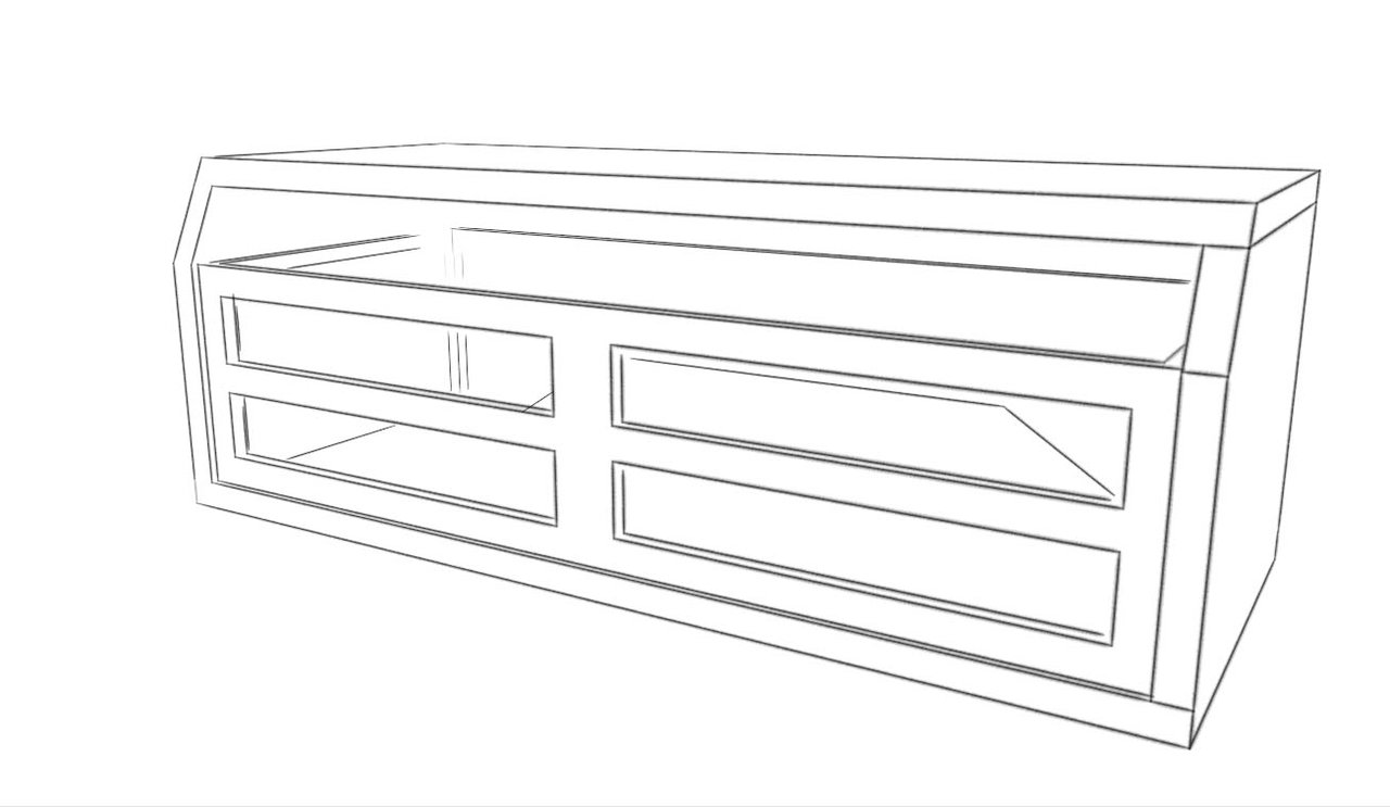

  • #34
Es ist egal, was für ein Holz du nimmst, denn jedes kann das Eigengewicht des Amps tragen, selbst ultraleichtes Paulownia.
Du musst nur das Headshell jedes Mal mittragen.
Und die Zeiten, wo auf dem Amp noch was drauf stehen muss, ist auch vorbei.
Ich würde so leicht wie möglich bauen und Griffe außen, bzw. links und rechts und den oberen Tragegriff maximal nur der Optik wegen anbringen. Aber eigentlich kann den weglassen.
  • #35
Reaktionen: Bassman135 und French
  • #36
Für was sind die doppelten Aussparungen? Ich würde eine möglichst leichte und auch dünnere Mutliplex nehmen. Die Orange-Dickenoptik würde ich ggf. eher mit einem entsprechenden aufgesetzten Rahmen erreichen wollen. Spart Gewicht. Griff auf alle Fälle.

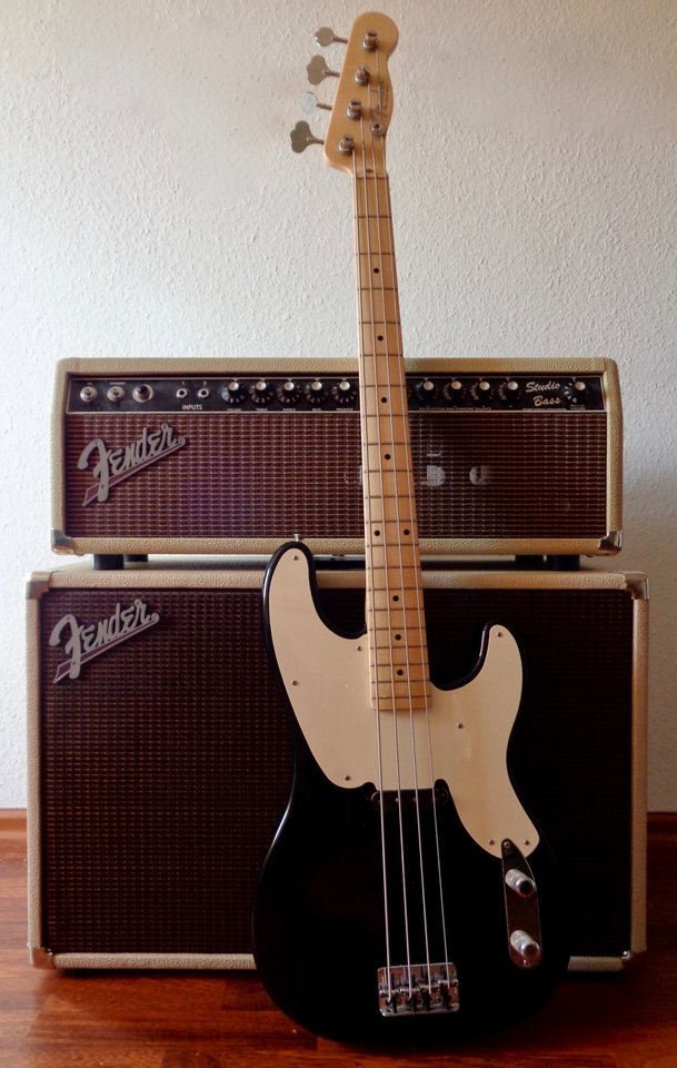

hier mein studio head im TubeTown blond/oxblood shell:
geht super mit der passenden SAD 212 custom
vielleicht ganz interessant/hilfreich die specs von TT:
1
ttc-999
1,00
Stück
TTC Headshell Fender Bassman Style CUSTOM SHOP
Tolex: Fender Rough Blond
Bespannung: Fender Oxblood m Gold
Griff: Fender schwarz Ecken: Fender Stil Silber
Gehäuse aussen:
660 breit
230 hoch
240 (unten) / 220 (oben) tief
ÄNDERUNG:
seitliche Belüftungsöffnungen, von innen mit Frontbespannung bezogen.
Grösse: 160 x 100 mm
269,00
269,00
Reaktionen: OliB., StonerGreg, Bassman135 und 3 andere
