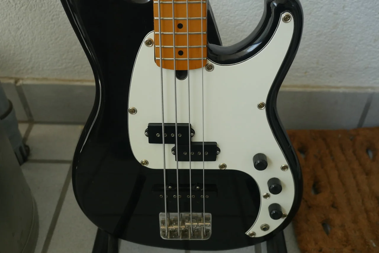

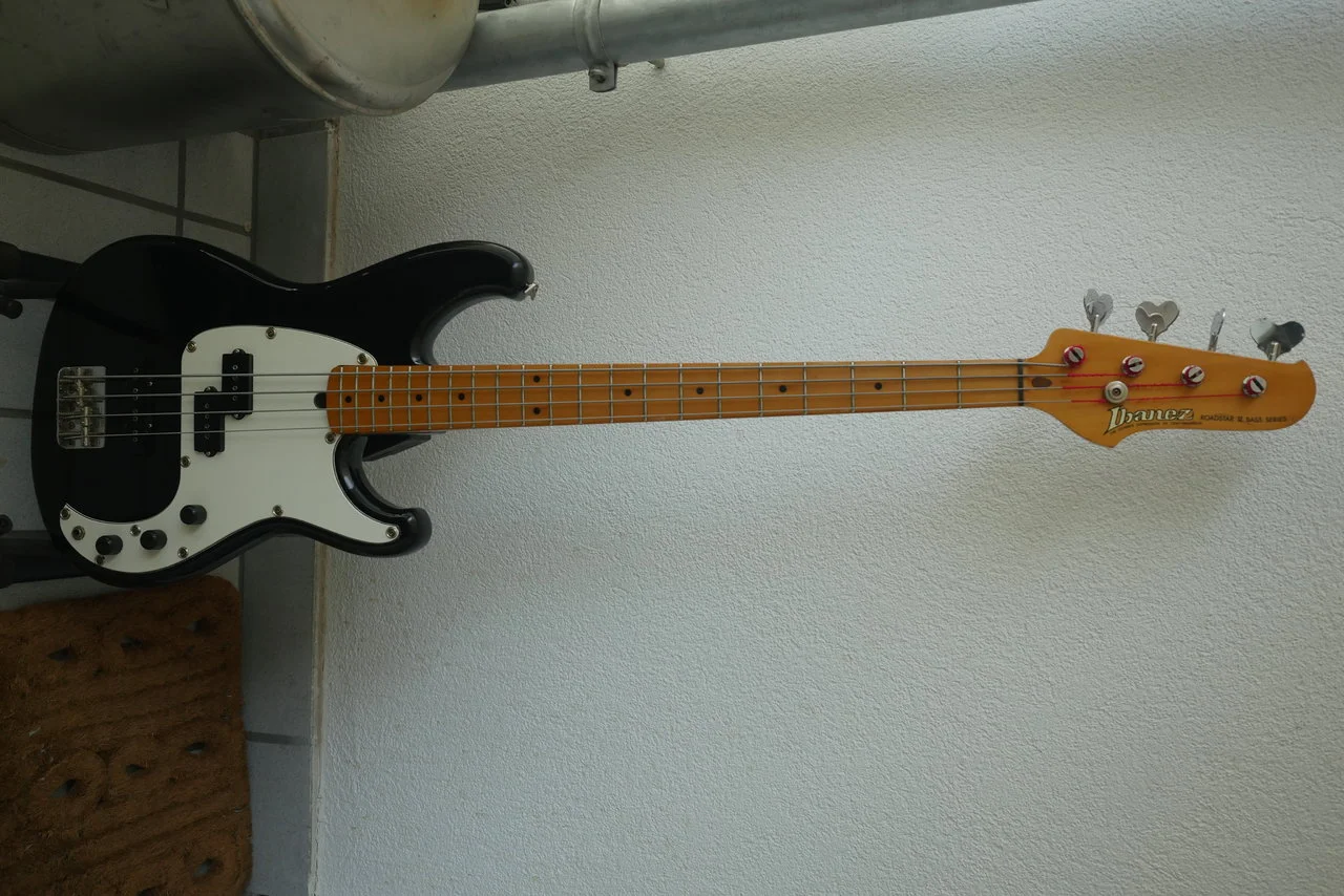

Sooo... :) feddisch, erstmal...
Reaktionen: Cadfael, yhawks und hui
  • #287
Sooo... :-) feddisch, erstmal...
sehr gut.
ich bin allerdings nicht sicher, dass diese unterlagsscheiben auf dem PG original sind. ich konnte jedenfalls keinen katalog finden, wo solche abgebildet sind. - nicht, dass das jetzt extrem wichtig wäre. hauptsache du hast freude an diesem offenbar grundsätzlich guterhaltenen stück.
  • #289
oh je, auch das noch :/ ... naja, ich lass sie mal drauf, is okay - pickguard HÄLT :D
ansonsten: vorhin mal im Proberaum angespielt und über mywatt etwas abgerockt - taugt was :)
