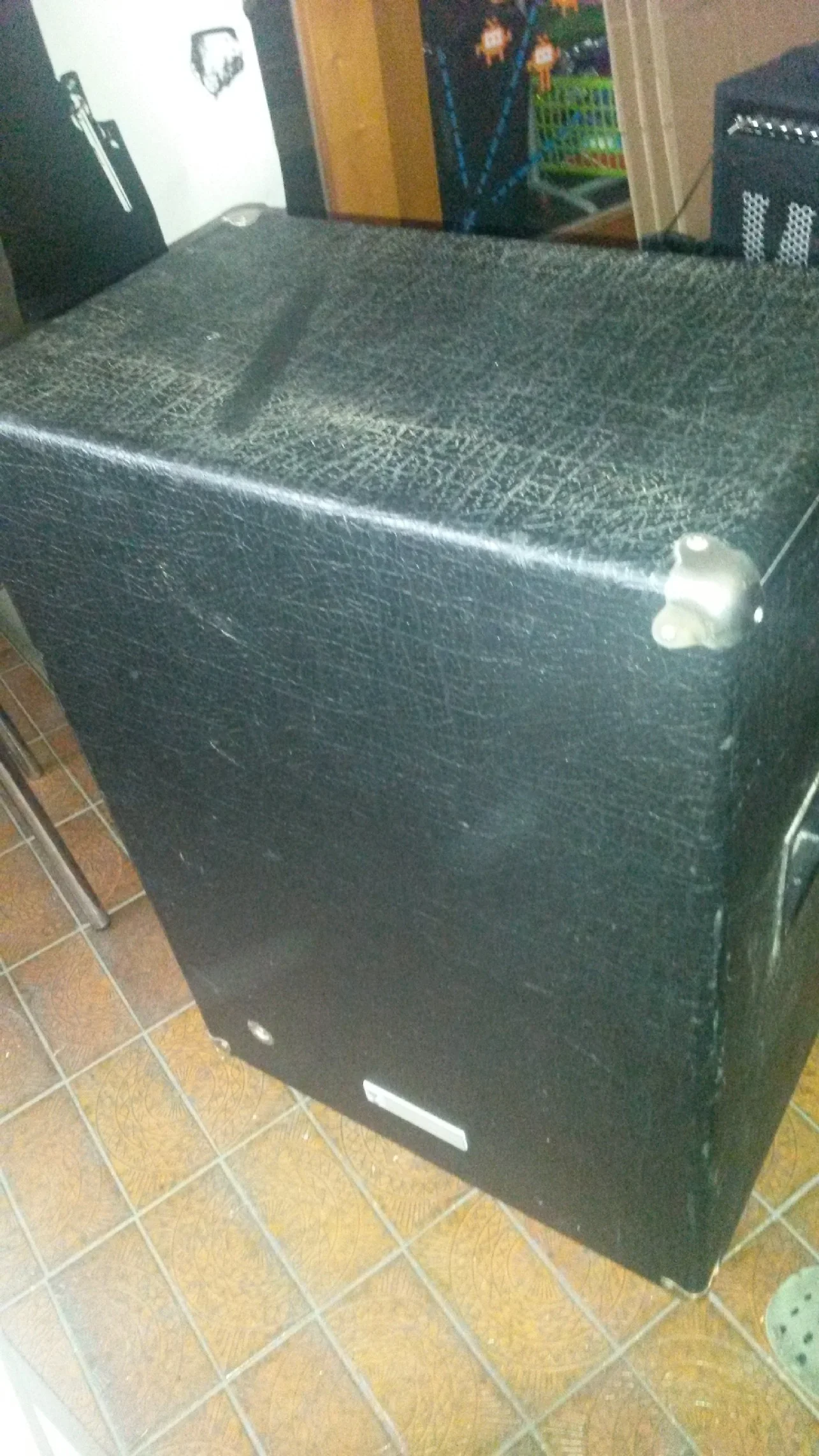

Box ist da, zum fotografieren ist es mir allerdings zu spät.
Zustand scheint sehr gut zu sein, das Tolex ist noch okay, die frontbespannung nicht zerfetzt usw.
als nächstes kann ich mir dann Gedanken um Ersatzspeaker und Abstimmung machen :-D

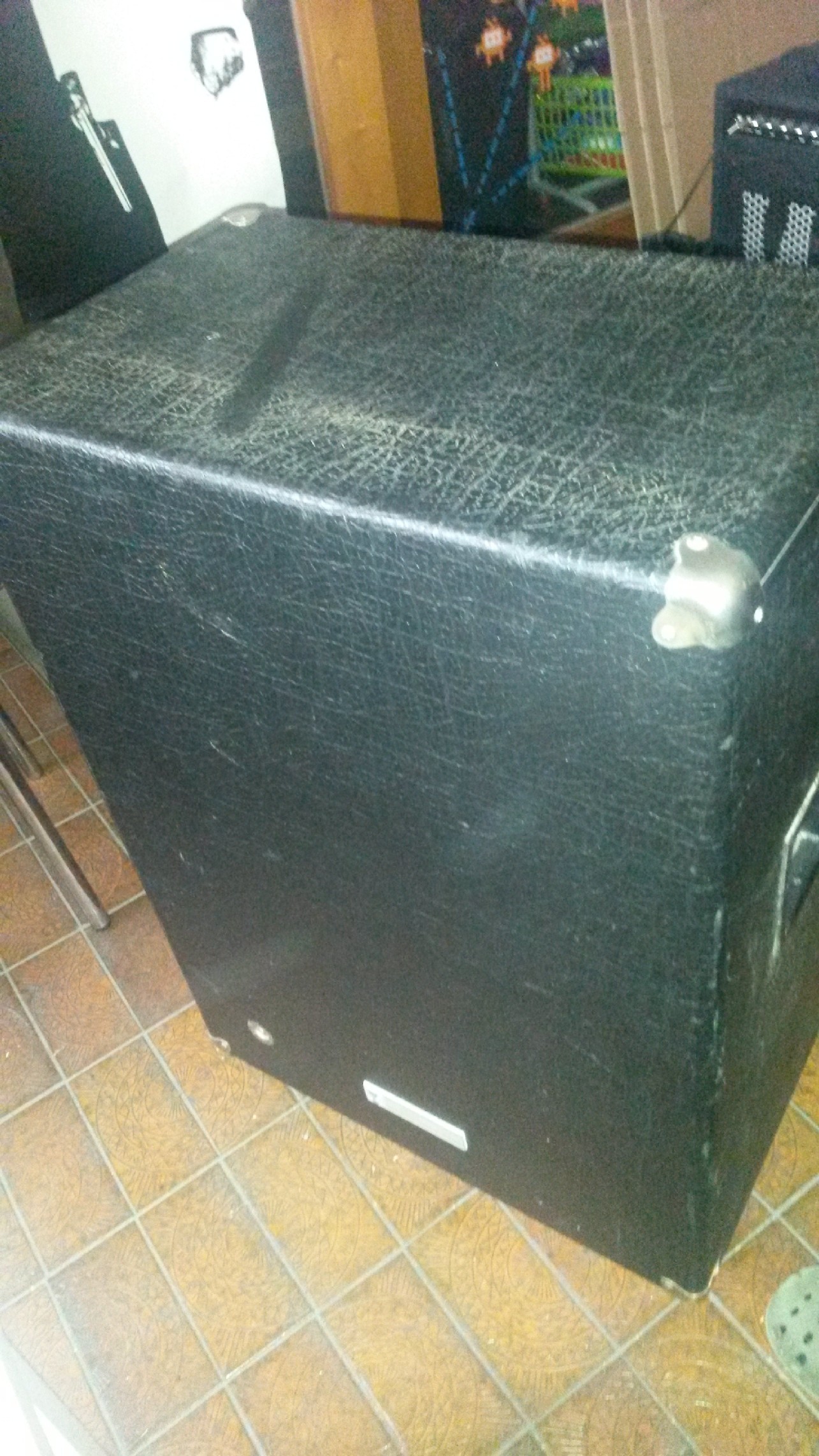

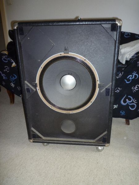

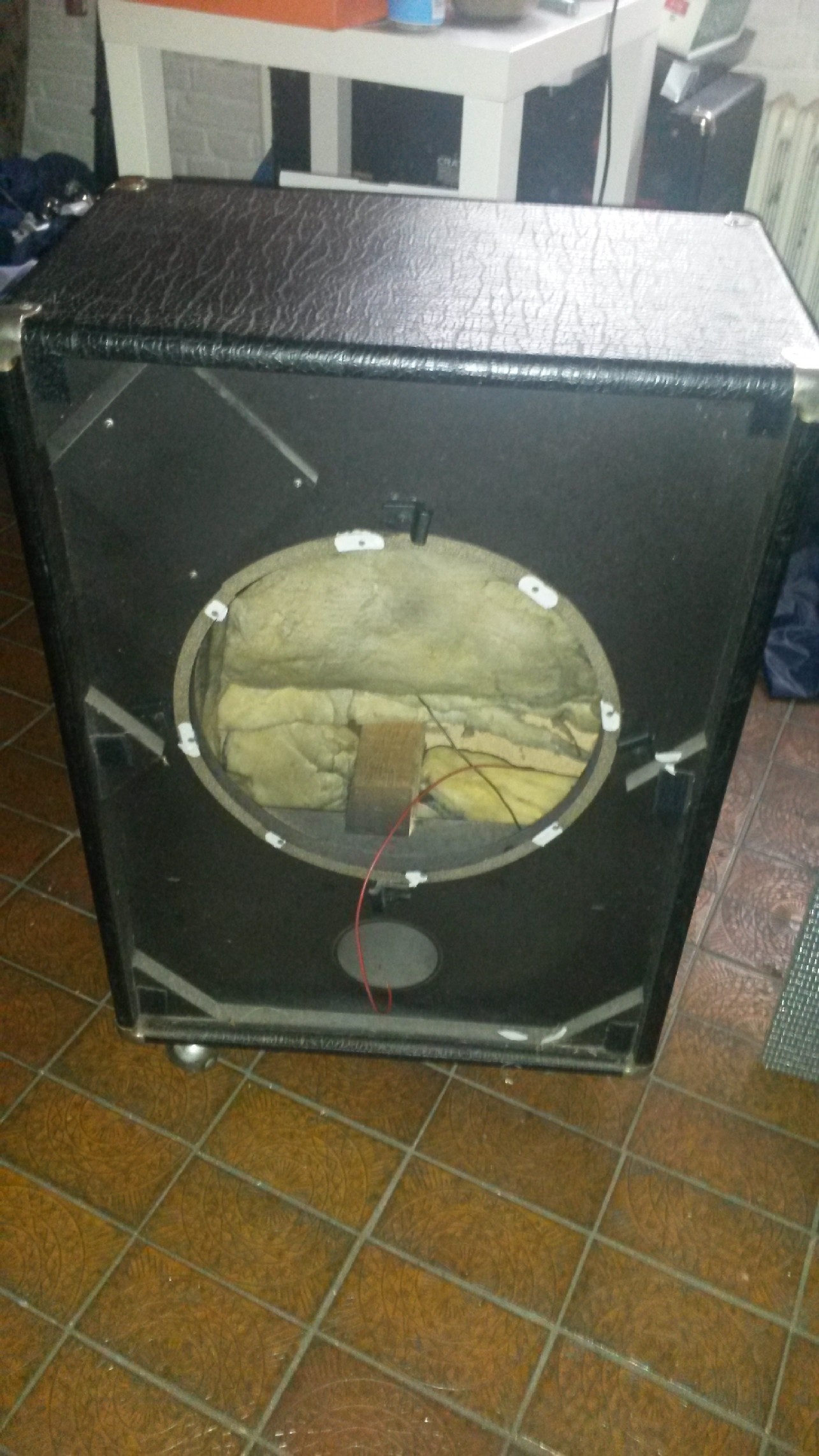

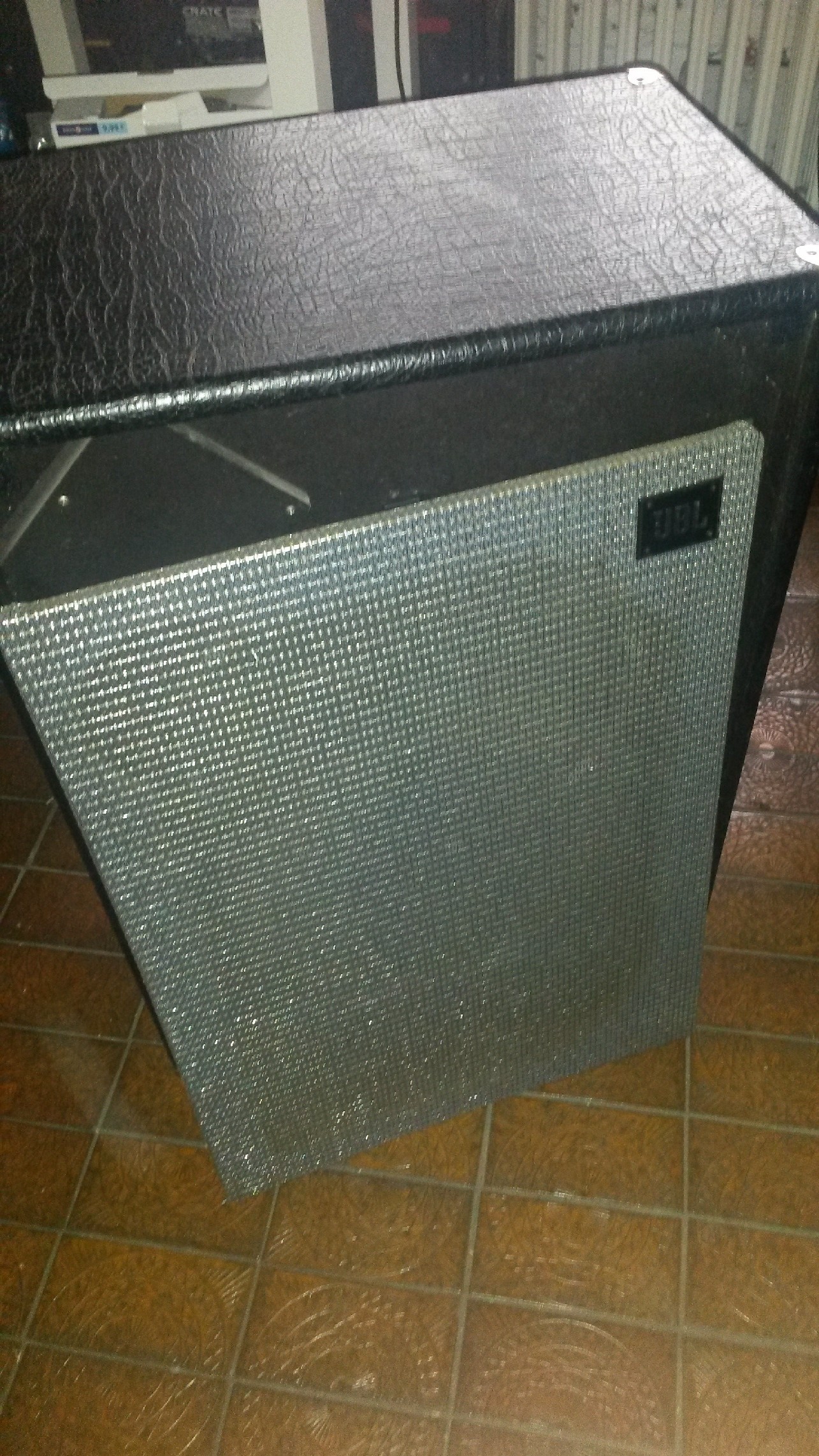

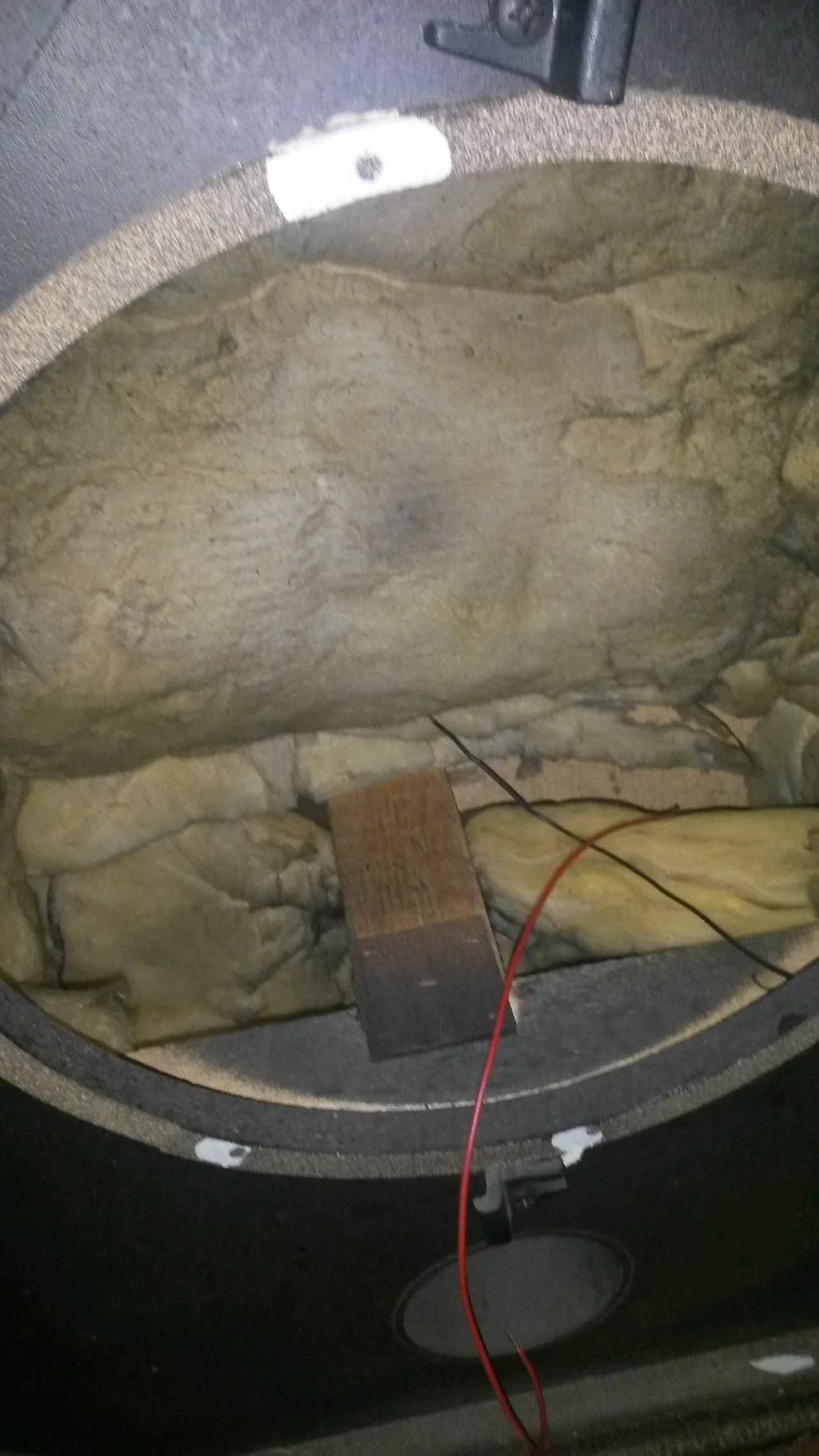

  • #50
Soo hab sie geholt, es ist zum Glück auch echt ne 15er (lt. Verkäufer eine 17" aber davon hab ich noch nie gehört). War sogar noch ein etwas fledderiges schutzcover dabei. Das Bild mit Speaker ist noch vom Vorbesitzer, dieser ist leider nicht dabei gewesen.

Ich hätte noch einen evm 15 Force hier liegen ...
  • #52
ich suche auf jeden Fall was mit gutem Wirkungsgrad um die Box als standalone im Nebenprojekt nutzen zu können. ich dachte allerdings eher an was modernes à la kappalite oder deltalite, mal schauen. Die Box an sich ist schon relativ schwer, da käme mir n Neo entgegen.

hmm.. sonst hätte ich noch nen Delta 15a da (der eigentlich in die Hartke solte), der müsste mit nem 55Hertz tuning auch gut mit der Box zurecht kommen.
Diese 12 Tonnen dämmschaum in der Box: lassen oder raus und vernünftige Dämmwolle an die Wände?
Bzgl. des E-Voice, ich weiß die dinger sind klasse aber irgendwo wiederstrebt es mir so viel geld für nen 20 Jahre alten speaker auszugeben von dem ich nicht weiß wie lange der noch lebt...

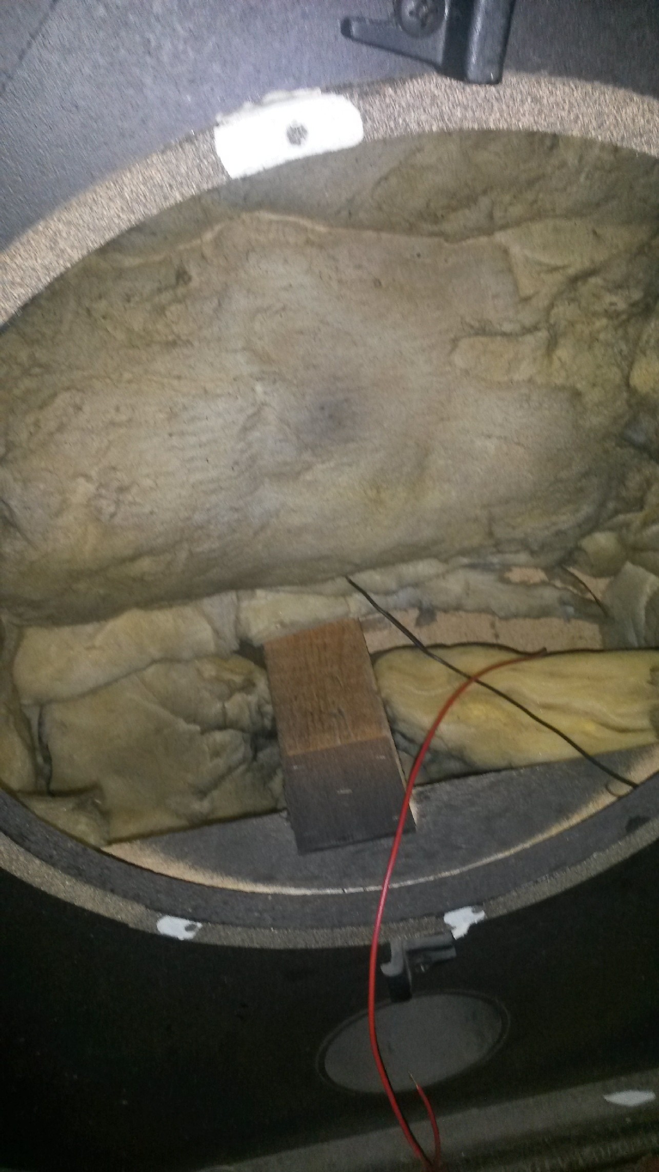

  • #57
EV 15L oder 15B wären eine Kompromissalternative. Leider können sie dem JBL K 140 nicht das Wasser reichen. Die Dämmwolle würde ich drin lassen. Auf jeden Fall global nach dem Speaker suchen. Wird schwer bis unmöglich und teuer. Aber ohne dieses Chassis ist die Kiste leider nur irgendeine Bassbox.
