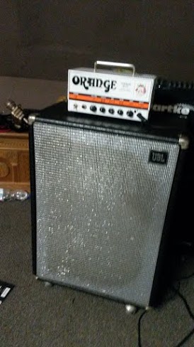

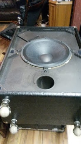

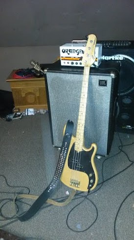

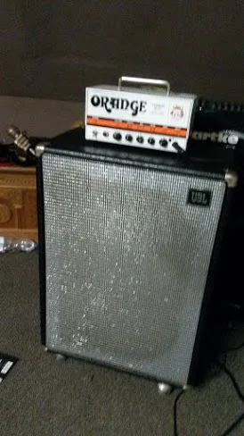

Delta ist erstmal drin, tönt gut! Bin überrascht gewesen. ca. 100Liter und n tuning irgendwo bei 32-34 htz...

Was an den ollen Boxen nicht so pralle ist, dass sie die blöde Glaswolle-Dämmung in die Gegend pusten. Ist auch bei den ollen EV-Boxen so. Da waren die Jungs früher wirklich hart im Nehmen ..., Sex and Drugs and Isover.
  • #73
ich hab so n bisschen den Versacht dass alles was da an Dämmung lose war schon gepustet wurde :-D
ich muss sagen mir gefällt die Box mit dem Delta drin echt gut, wir waren gestern noch mal ein wenig daddeln und ich musste doch ein wenig aufpassen dass der Bass Terror keinen Abgang macht. Der Delta ist absolut kein Tiefbassmonster aber so ist die Box für mich sehr gut zu gebrauchen!
  • #74
Das ist Steinwolle, keine Glaswolle. Insofern ist das mit dem Pusten, wenn überhaupt, kein großes Problem bezüglich Einatmen und Umwelt. Was bei einer Glaswolldämmung aber Proleme schaffen würde, wären die Partikel die in den Luftspalt des Magnets eindringen und die Schwingspule zerschmirgeln.
Wieso sollte der Bass Terror einen Abgang machen? Eine JBL-Box vibriert nicht, ansonsten ist da was nicht in Ordnung!
  • #75
ich hab den verdacht dass der Boden minimal abschüssig ist und das tolex ist ziemlich glatt. Der Amp wandert vor allem bei geboosteten mitten ziemlich. das wären aber aúch Lautstärken oberhalb unseres normalen Probepegelst. notfalls kommt da halt so ne Anti Rutschmatte oben drauf :-D
  • #76
Na, dann ist ja alles gut. Wobei mir persönlich die kleinen lungengängigen Partikel mehr Kopfzerbrechen bereiten würden als die, die den Luftspalt verstopfen könnten. Ich würde das Zeug austauschen - ist doch nur ein Handgriff.
Ist die Kiste aus Spanplatte? Sieht am LS-Auschnitt ein wenig so aus....
  • #77
Jawoll, ist aus Spanplatte aus der Formaldehyd-Zeit. Da hat mir als Nichtraucher das Gequalme während der Gigs vermutlich meht zugesetzt, als die Emissionen aus der Box.
Reaktionen: MrTommyGrowls
  • #78
Quito, auch wenn du mich da ganz schnell in die Ökoschublade steckst (muss ja Alles seine Ordnung haben, nicht wahr?): Ums Formaldehyd gehts mir nicht. Es hat mich nur interessiert, weil ich beim Anblick dieser Kiste an die schaurig-schöne Zeit zurückdenken muss, in der wir noch sackschwere Spanplatten-Boxen auf die Bühne buckeln mussten - Rückenmark-durch-Ohren-spritz!
Schön, dass diese Zeit schon lange lange vorbei ist ....
