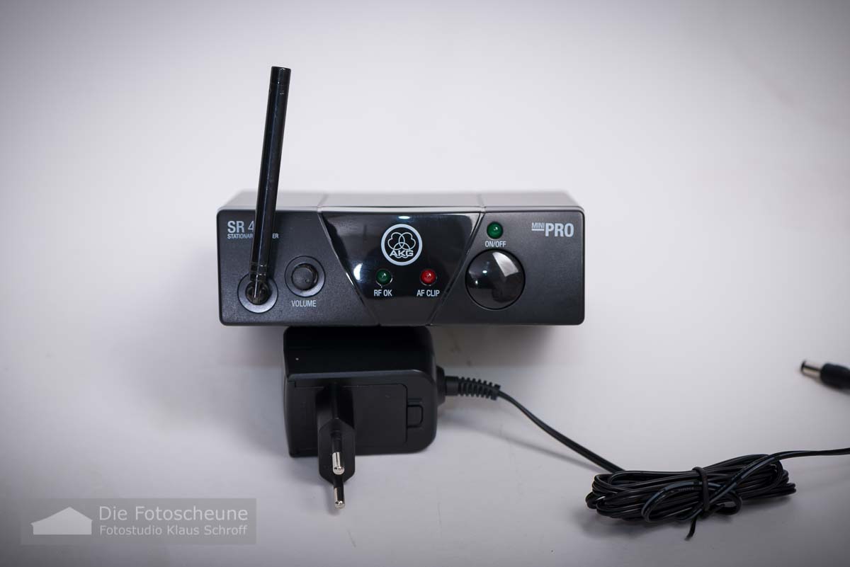

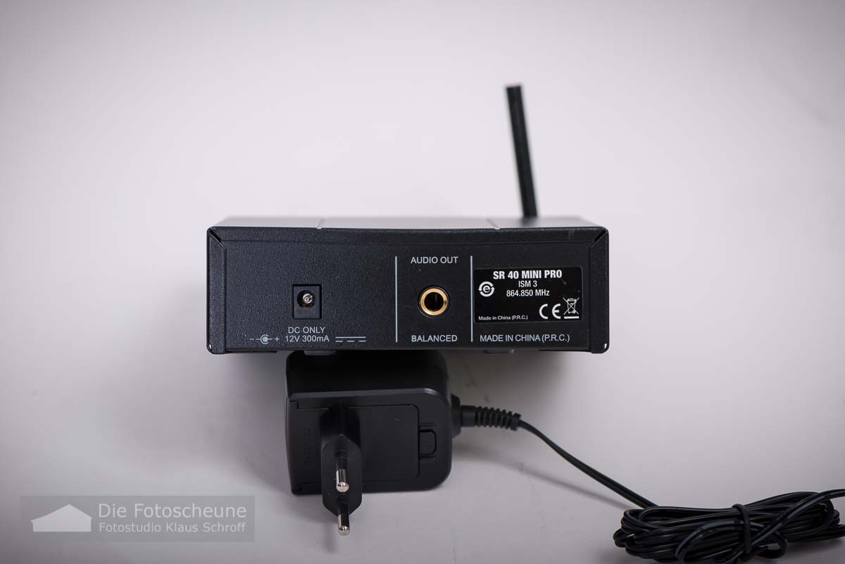

Wenn man ein Bord betreibt und kein Mehrfachnetzteil mit extra 12 V Ausgang hat, ist man auf das beiliegende Netzteil angewiesen.

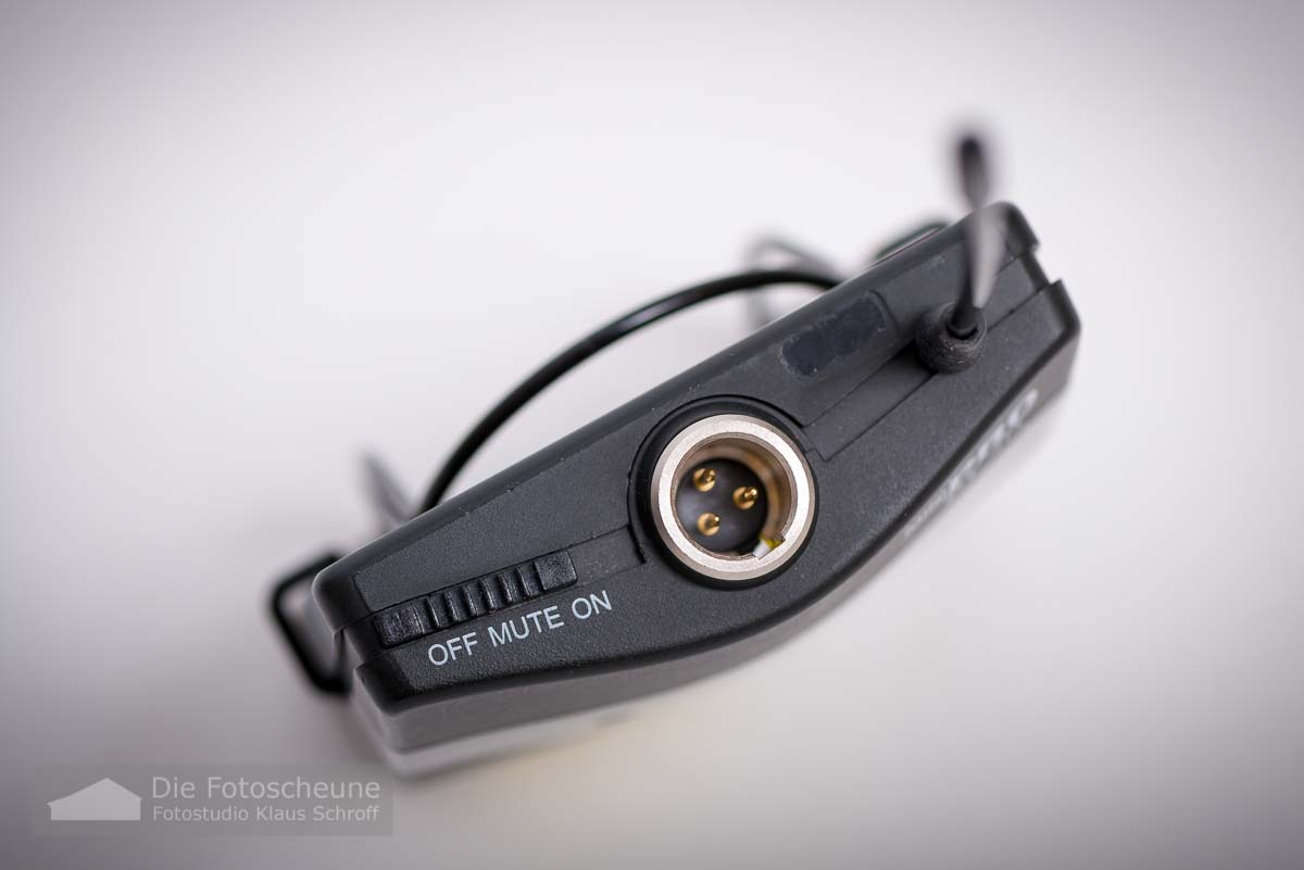

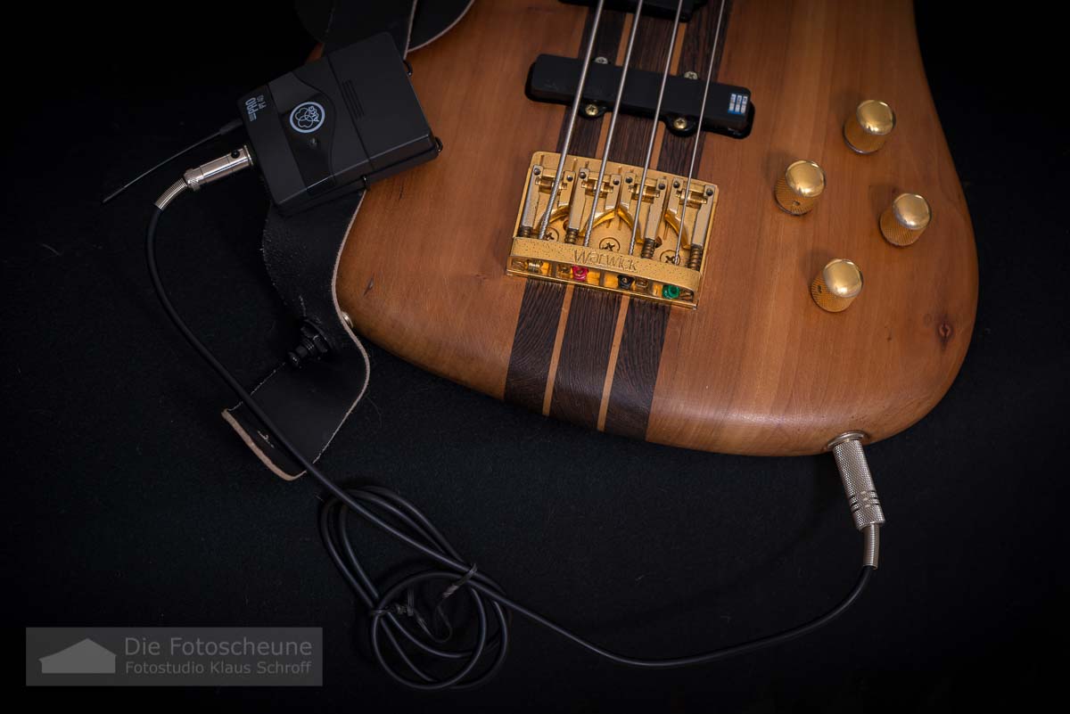

Den Sender kann man recht einfach am Gurt festklemmen. die Kabellänge ist aber so lang, das wenn man das Kabel nicht sorgfältig vertüddelt schon wieder Gefahr läuft draufzutreten. Zumindest sind auf diese Weiße wirklich alle denkbaren Positionen für den Sender möglich und man ein paarmal die Möglichkeit, ein Stück abzuschneiden und die Stecker neu zu verlöten ;-)

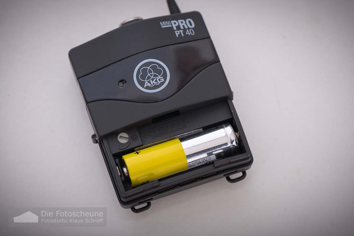

Also, AA Batterie in den Sender einlegen, denselben einschalten und loslegen. Die Möglichkeit die Lautstärke zu verstehen ist am Sender und Empfänger gegeben, sonst gibt es außer dem "off-mute-on" Schalter am Sender nichts zu verstellen. Braucht es zumindest für mich auch gar nicht. Ich wollte es ja einfach haben, das wird auch geliefert.
akg_review-0002-von-0002-jpg.659602
Die Reichweite wird in den technischen Daten bei Thomann nicht angegeben, aber wenn durch das Haus laufe, kommt es nirgendwo zu Aussetzern. Nach inzwischen recht langer Nutzung ist auch der Batterieverschleiß überschaubar, die vom Hersteller angegebe Zeit ist nicht übertrieben. In Spielpausen sollte man aber nicht vergessen, den Sender auszumachen, was übrigens ohne Geräusch funktioniert.
