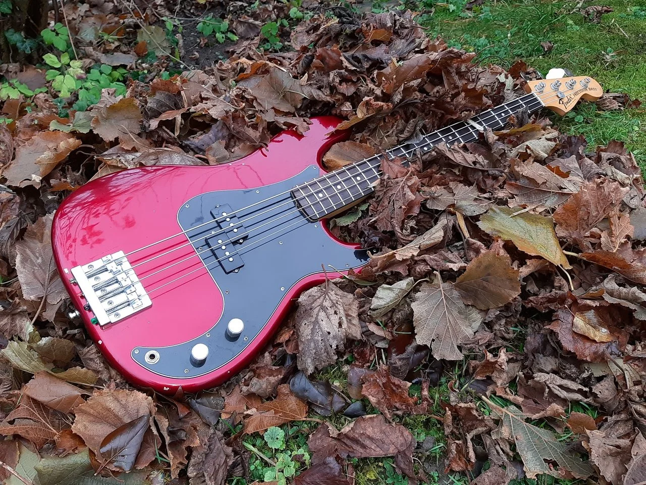

Die Potis bei meinem gebraucht gekauften Nate-Mendel-Precision knistern schon ein wenig, außerdem liefert die Tonblende nicht gerade auffällige Resultate (womöglich ist der Kondensator lose oder kaputt) … nach guten Erfahrungen mit einer Richter-Elektronik für den Jazzbass tendiere ich zum Kauf einer selbigen für den Preci:
https://www.bassparts.de/epages/61038859.sf/de_DE/?ObjectPath=/Shops/61038859/Products/PB-VT
Hat jemand damit Erfahrungen gemacht und - wichtig - passen da alle Fender-Dome-Knobs (mit Schraube) drauf oder nur Aufsteckknöpfe?

Weil es ärgerlich ist, wenn man in Internet-Foren Fragen findet, die nie beantwortet worden sind - hier mein Resultat ;-)
Ich habe die Richter-Replacement-Elektrik "PB-Passive" in meinen Nate-Mendel-Precision eingebaut ... die beiden Potis mit der Querverbindung samt Schraubanschlüssen plus der Klinkenbuchse sind sehr wertig und einfach zu handhaben (kein Löten nötig!) ...
Zwei Dinge haben mir dann nicht so gut gefallen, weshalb ich die ursprünglichen Potis wieder eingebaut habe:
1. Der Klang meines Esche-Precis hat sich deutlich verändert ... die Richter-Elektrik hat einen "normalen" Output, die ursprünglichen CTS-Potis waren aber wesentlich knackiger ... ich würde deshalb das Replacement-Teil eher für Precis mit Vintage-Sound empfehlen ...
2. Es war schwierig, geeignete Knöpfe für die Riffelachse der Potis zu finden ... meine vorrätigen Aufsteck-Knobs hatten allesamt keinen Strich oder eine Schraube, mit deren Hilfe man die Lautstärke oder den Ton einschätzen kann .... die originalen Knöpfe saßen trotz mehrerer Versuche immer irgendwie schief auf den Achsen, was von oben betrachtet blöd aussah ...
