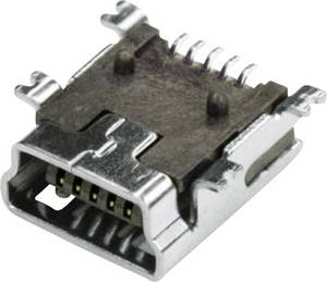

Moin,
ich habe mit meinem RF Analyzer (analysiert Frequenzen z. B. von Inear-Funkstrecken) ein Problem.
Die USB-Buchse (zur Stromversorgung und zum Anschluss an den PC) ist abgefallen, das Teil mit den Kontakten habe ich aus dem Gehäuse gefischt.
Anhang anzeigen 482681 Anhang anzeigen 482683
Die sieht in etwa so aus, sie hat hinten Kontakte für SMD-Bestückung.
Das Löten ist ja sehr filigran, wie und womit macht man das am Besten? Welche Lötspitze und -Temperatur? Ich will die Platine des ansonsten funktionierenden Gerätes ja nicht zerstören.
Danke für Eure Tips
Chr.
Na tolle Wurst! Gleiches Problem hatte ich auch, jedoch bei einer GPS-Antenne. Mit einer breiten Lötspitze kommt man bei diesen USB-Buchsen-Pins nicht weit, das funktioniert tatsächlich nur mit einer sehr spitzen Spitze. Ich habe die Lötpads mit Lötzinn versehen und dann erst die Buchsen-Pins mit der Platine verlötet. Das war eine verdammt fummelige Angelegenheit.

SMD löte ich am liebsten mit Heißluft und Lötgel. Nix mehr spitze.
alles schön sauber entölten. Und mit Entlötlitze alles weg putzen.
dann dünn das Lötgel drauf, Bauteil platzieren und dann mit der Heißluft erwärmen. Normalerweise zieht sich das Bauteil sogar in die richtige Position. Nur mit der Luftmenge muss man aufpassen, sonst fliegen die Bauteile quer durchs Zimmer.
und such du mal einen 0201 Widerstand...
