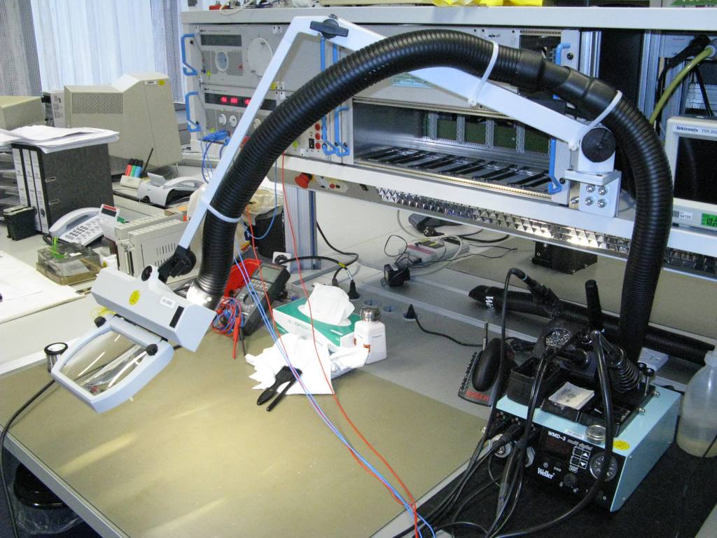

  • #40
den Lötdampf kann man ruhig einatmen, denn das ist Kolophonium. Also vegan.
Für viellöter empfiehlt sich trotzdem sowas :) Absaugung.webp
Reaktionen: bassilisk und Gast25243
