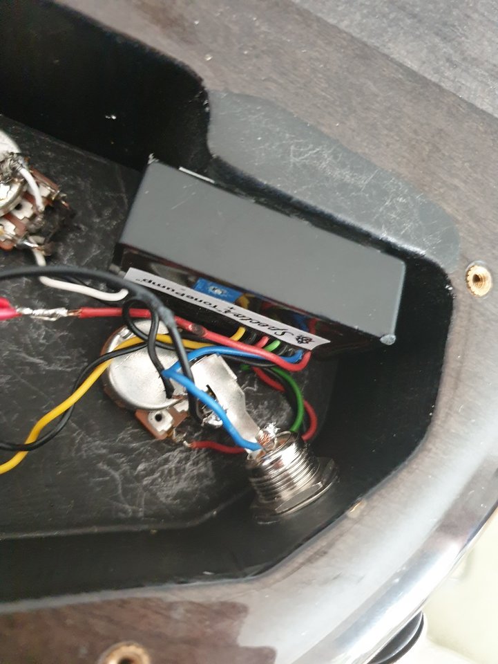

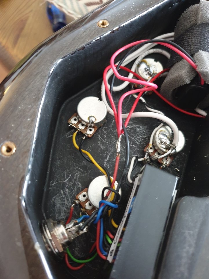

ich hatte einen Wackler in der Zargenbuchse meines Spector Euro LX4 (Tone Pump Elektronik). Ich habe mir folgende Buchse bestellt:
Die vorherige Buchse ist etwas anders gewesen
Es waren 3 Kabel angelötet: eins von der Batterie ein schwarzes von der Tonpump und ein blaues von der TP
Ich bin nach diesem Prinzip vorgegangen:
schwarzes Kabel aus der Tonepump - an das längste Stück (ground)
blaues Kabel aus der Tonpump - an den kleinen Ring oben (hot)
Batteriekabel - an das zweitlängste Stück, was offen ist (battery)
Es funktioniert alles.

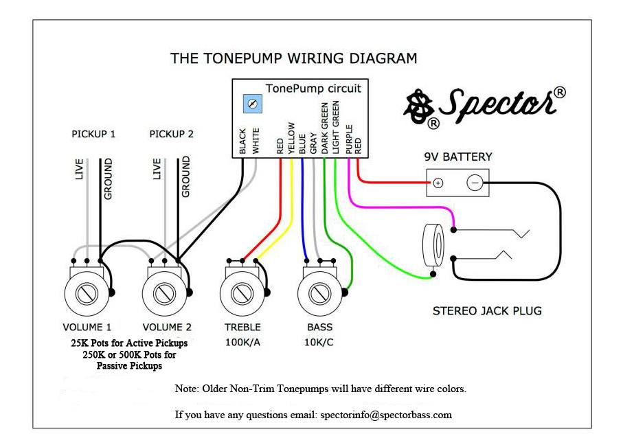

Die Annahme, dass das blaue Kabel an "hot" gelötet werden muss und das schwarze Tonepumpkabel an "ground" habe ich mir aus diesem Diagramm zusammengesponnen. Meine Tonepump besitzt die gleichen Kabel, ist aber total anders mit den PU`s verlötet.
Nun zu meiner Frage: was ist, wenn ich hot und ground - also das blaue oder das schwarze Kabel aus der Tonepump verwächselt hätte? Käme dann ein Signal? Ich bin nur vorsichtig und freue mich über schnellen support.

Du kannst das einfach testen indem du überprüfst, mit welchem Kontakt sich die Batterie einschaltet.
schwarz oder Blau mit dem Spannungsprüfer gegen das batteriekabel

Geh mal davon aus, dass sie nur die Kabelfarben ändern und nicht das Platinenlayout.
Von rechts gezählt 1, 2, 3 >> rot, lila, grün >>auf dein Bild >> rot, blau, (was ist das?) schwarz

Nee 2x schwarz und 1x blau sind zum verlöten im Angebot. Das eine schwarze ist das Kabel von der Batterie. Das andere schwarze kommt aus der Tonepump und muss laut dem Spectordiagramm auf Erdung gelötet werden. Es geht mir eigentlich nur um die Frage, ob das blaue Kabel auf "hot" also den kleinen Ring gelötet werden kann bzw. darf. Funktionieren tut alles.

Ach so, die zwei Schwarzen. Jo, eigentlich wäre es egal.
Jedenfalls müssen die auf Ring und Masse (Sleeve) gelötet werden.
TRS-Buchse. Beim abziehen deines Instrumentenkabels löst du ja zuerst die Tip-Verbindung, also die Spitze (hot). Dann kommt schon nichts mehr zum Amp, Effekt...
Ob jetzt Batterie Minus und Elektronik Minus vertauscht sind ist unerheblich.
Der Schaft von deinem Kabelstecker verbindet nur den "Ring" mit "Sleeve" von der TRS-Buchse. Diese Verbindung aktiviert deine Elektronik.
Ziehst du dein Stecker weiter raus wird kurz nach dem ziehen Tip, also Spitze mit dem Kontakt vom Schaft, Ring, sich berühren, unvermeidbar. Dann ist aber der Stromkreis Batterie und Elektronik getrennt weil der ja am Schaft war der jetzt weg ist.
Ich hoffe ich hab es einigermaßen verständlich rüber gebracht.

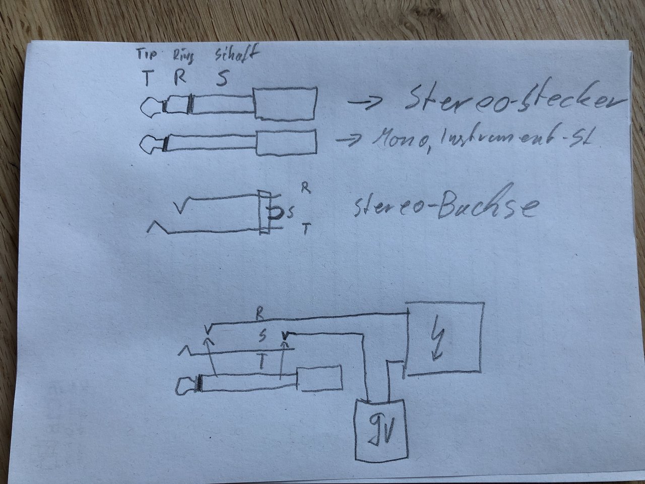

Ich kapiere garnichts mehr!
Hi...danke dir für die Zeichung. Leider leider leider kann ich dadurch persönlich meine Frage nicht beantworten.Ich bin eher noch verwirrter, da ich immer dachte das kürzeste teil, was du mit "S" beschriftet hast, wäre der "Tip". Ich bin vollkommen verwirrt. Wenn du mir einfach sagst, welches Kabel ich wohin löten soll gibts nen Poki und ihr dürft mich alle kostenlos auslachen.
