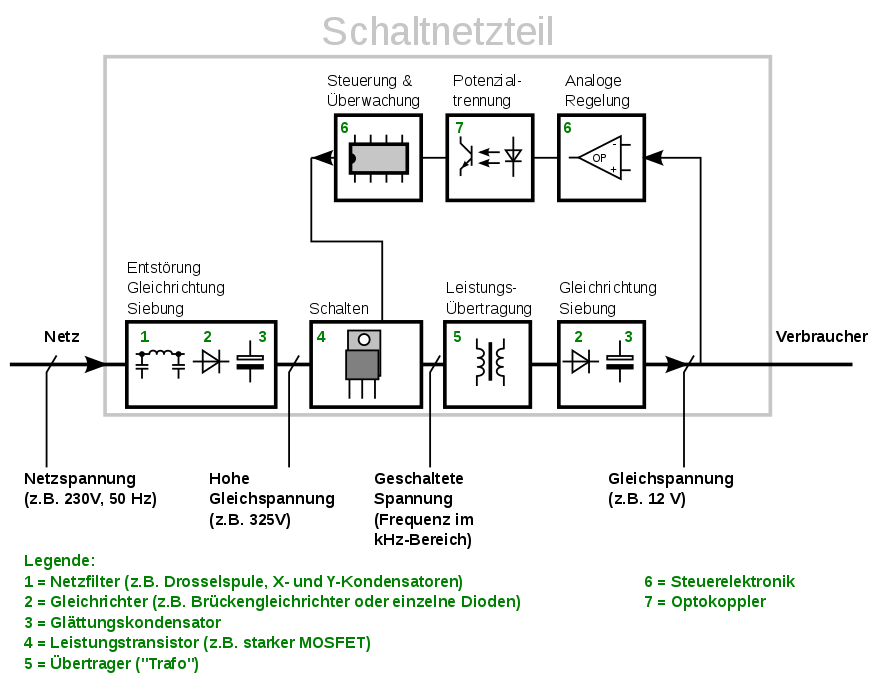

Hier mal ein Blockschaltbild. Der kleine Trafo mit dem Namen Leistungsübertragung sorgt für die galvanische Trennung, das ist oft nur ein kleiner Ferritring mit zwei getrennten Wicklungen -aber getrennt.

Ich glaube, Du verstehst das Prinzip eines Schaltnetzteiles nicht. Nur mit einer Spule kann es nicht funktionieren.
  • #127
eine Spule... nix trafo - dieses Prinzip kommt z.B. bei der Spannungsversorgung von CPUs/Rams zur Anwendung....aba lassma das, im Prinzip hastja recht. In deinem Blockschaltbild wird eine Gleichspannung von ca ca 325 V hochfrequent per Trafo (der aufgrund der hohen Frequenz klein sein kann) auf Niederspannung transformiert...

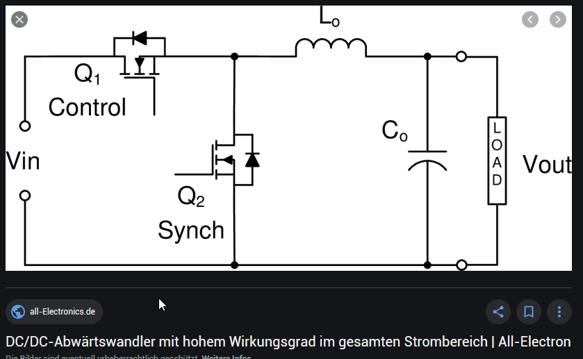

Das ist ja nur ein Zerhacker mit Spule im Tiefpass. So etwas ist zwischen 220v und Niederspannungsverbrauchern ohne zusätzlichen Trafo nicht VDE-gemäss und hier sicherlich so nicht zugelassen. Obwohl, so Chinakracher...

zum zweiten Bildchen, ist das nicht für Gleichspannung?

klar - aber einen Gleichrichter vorschalten ist ja net das Problem... ist nicht eingezeichnet...
