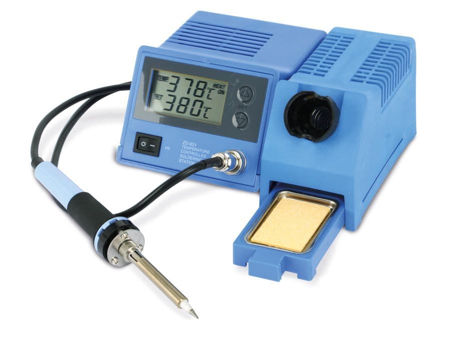

Beim dem Link oben hätte ich an deiner Stelle für wenig mehr Geld lieber die günstige geregelte Lötstation von Pollin gekauft.

Das Problem ist, dass wir in der Wohnung nicht wirklich Platz für eine Station haben. Der Platz mit Lötkolben und Unterlage haut gerade so hin, und mehr Platz ist in der Wohnung mit doppelt Homeoffice leider nicht drin :-O
  • #168
Also meine ist meistens im Schrank, da geht es 😅
mal ehrlich, das sind ca 10cm mehr bei der Station als beim normalen Kolben 🤔
Reaktionen: Geosammler und Ray Mahogany

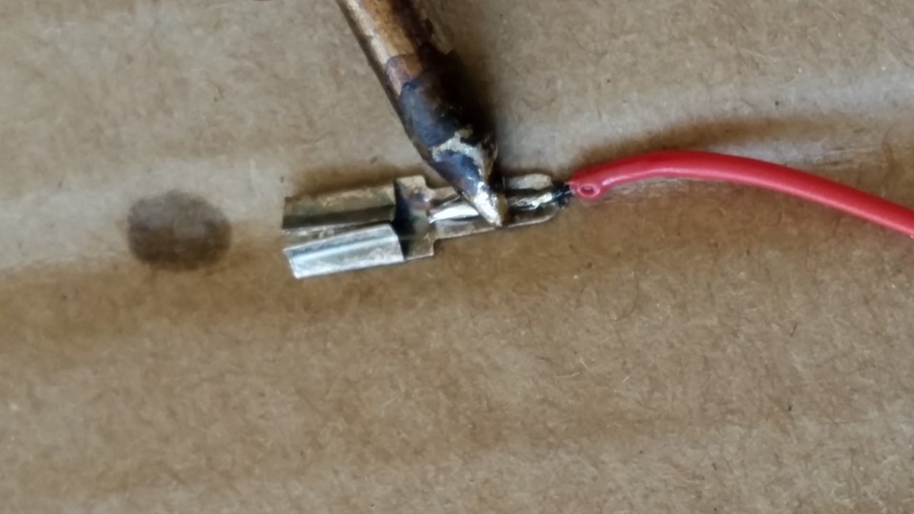

Da ich in Zukunft endlich mal selbst Pickups verlöten möchte machte ich mich zum Üben über einen alten Kinderbausatz her.
Zuerst hab ich mit dem bleifreiem Lötzinn vom Parkside-Kolben hantiert.
Dann hab ich mal bleihaltiges, älteres genommen und finde es ist ein Unterschied wie Tag und Nacht.
Mit Blei geht's (zumindest für mich als Anfänger) deutlich einfacher.

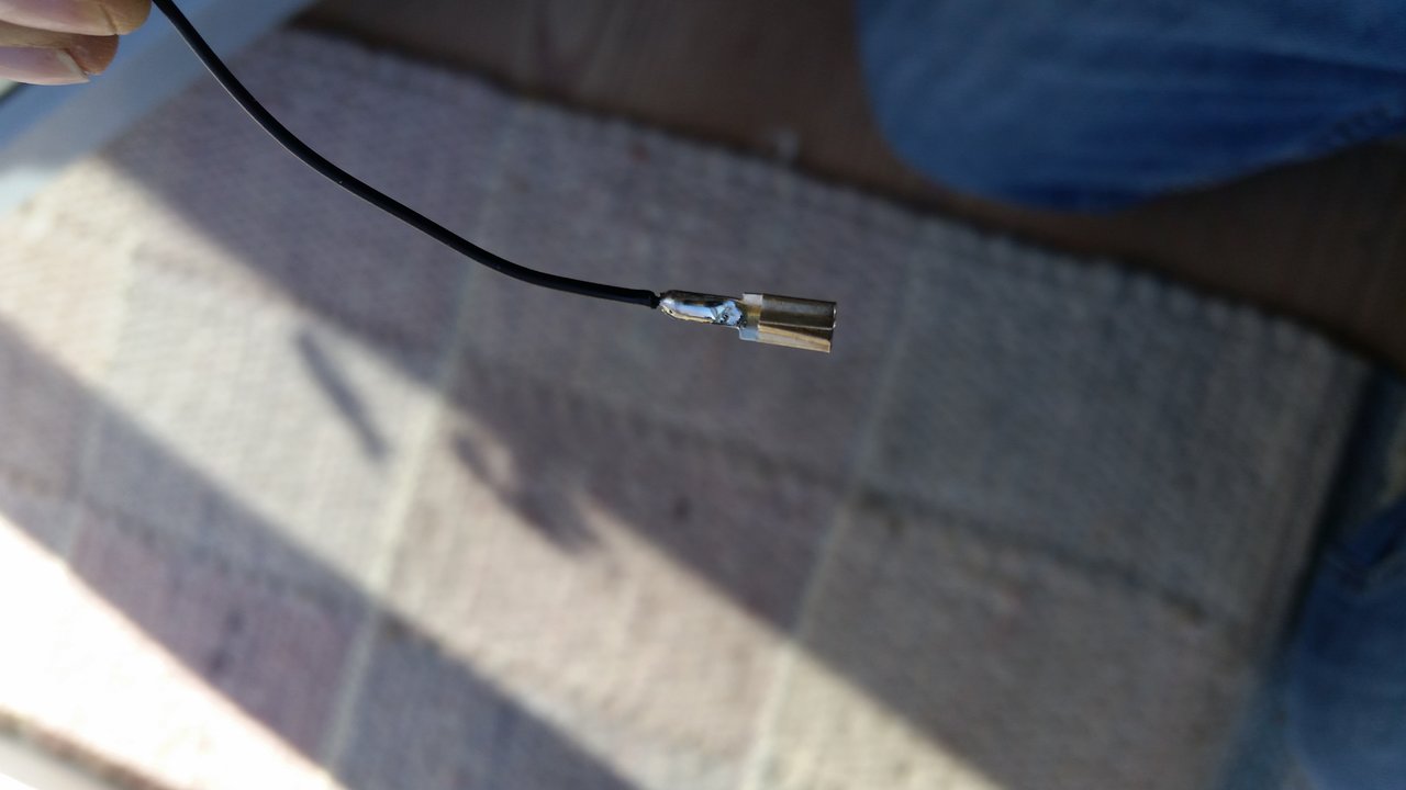

  • #179
Dieser Stecker ist damit auch geringfügig weniger bruchgefährdet, da bleihaltiges Lot elastischer ist.

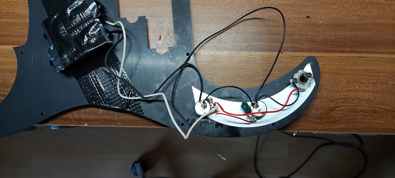

Meine erste selbst umgelötete Bassschaltung:
