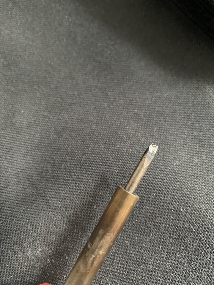

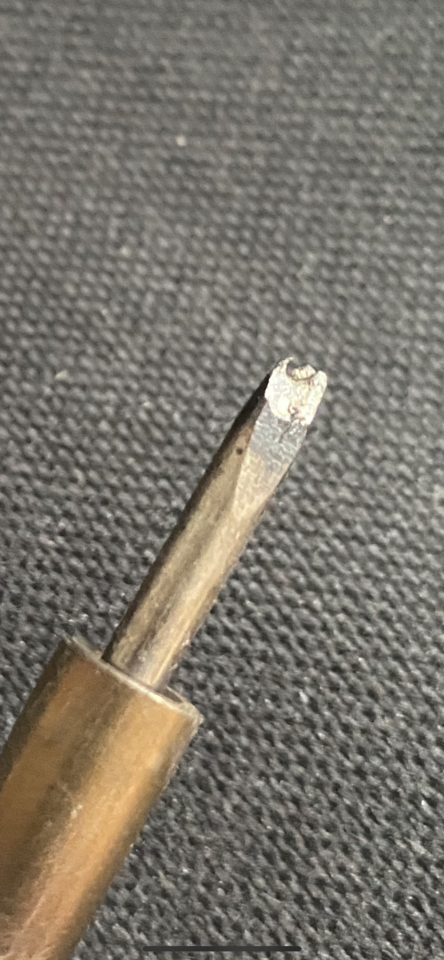

Hallo zusammen,
Ich habe als neustes Lockdownprojekt angefangen, zu löten und entweder mache ich dabei einen eklatanten Fehler, oder habe mir einen schlechten Lötkolben besorgt. Speziell geht es um einen "günstigen" Wellerlötkolben. Im Vorfeld hab ich mich soweit informiert, dass Weller ja definitv keine schlechte Marke ist und 15 Watt bei einem ungeregelten für Effektpedale ja eigentlich für alles reichen sollte. Als Lötzinn verwende ich ein bleifreies Lot auf Perfboard vom Musikding und einen Messingschwamm. Macht mir persönlich einfach mehr Spaß, da es echtes Lego ist und man so auch mehr die Schaltungspläne von Effekten kennen lernt. Vorgefertigte PCBs wirken auf mich einfach relativ langweilig, wenn es erstmal um kleine Anfängerprojekte geht, aber das ist meine Meinung :bier:
Jetzt zu meinem eigentlichen Problem. Mein erstes Projekt zum testen und viel falsch machen ist ein Clone vom Zvex Mastotron, relativ wenig Teile auf dem Board und viel Offboard-Wiring, was gefühlt die größte Hürde am Anfang ist. Das Löten an sich klappt soweit halbwegs, aber gestern abend ist mir aufgefallen, dass sich meine Lötspitze auflöst, was natürlich den Fortschritt deutlich erschwert:
Jetzt meine Frage: Wie genau kann es denn dazu kommen, dass die Spitze sich nach ein paar Stunden Benutzung so stark abbaut? Den Lötkolben habe ich parallel zur Bestückung immer an, kann es sein dass dadurch das Material der Spitze mit dem Zinn abreagiert und sich abträgt? Oder verursacht der Schwamm Kratzer in der Spitze, die die Standzeit so stark herabsetzen? Oder reagiert die Spitze mit Resten des Plastiks auf dem Perfboard? Aber dann müssten ja eher die Seiten abreagieren und nicht die Mitte? :?:
Ihr seht, ein großes Fragezeichen und wenig Antworten bei mir, vielleicht kann da ja einer der Lötveteranen helfen :rolleyes:
  • #154
Die Lötstationen von Weller sind allseits als gut bekannt.
Ein 15W Lötkolben, keine Ahnung. Die Farbe auf dem Foto irritiert mich etwas, wenn es nicht der Weißabgleich ist.
Wenn die Beschichtung beschädigt ist, wird die Spitze irgendwann kaputt sein
Reaktionen: DeepVibes

  • #156
Eine so zerfressene Spitze hatte ich bei meinem uralten ungeregelten Billigstlötkolben mal. Aber nach Jahren der Benutzung. Dann hab ich mir ne geregelte Station gekauft und auch gleich ein Sortiment Spitzen dazu. Getauscht hab ich die aber bisher nur, wenn ich andere Spitzenformen gebraucht hab, also bspw ganz dünn für SMD oder ganz breit für Klinkenstecker an Kabel.
Geh mal davon aus, daß eine Spitze, die nach wenigen Stunden so aussieht, vorher schon mangelhaft war.

Benutzt du zusätzlich Flussmittel?
Nein, nur das Lot, und damit hatte ich auch keine Probleme. Das hat sich sofort aufgelöst, Hitze ist wohl kein Problem.
Ich hab noch ein bisschen recherchiert, offenbar wird der Lötkolben mit einer normalen (China-)Spitze ausgeliefert. Ich werd mir jetzt eine Longlife besorgen und damit sollte das Problem hoffentlich erledigt sein... Aber dann sollte es ein technisches Problem sein, das beruhigt mich schon etwas :great:
  • #158
Ja, es ist definitiv eine Billigspitze - bei ERSA das selbe: nur die ERSADUR-SPitzen halten wirklich lang....
