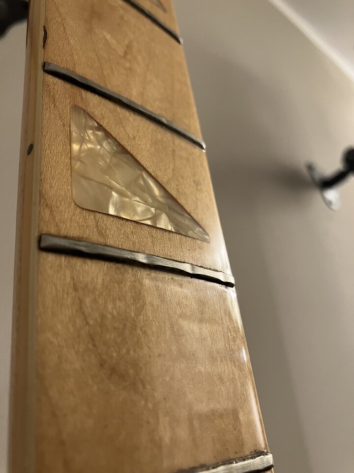

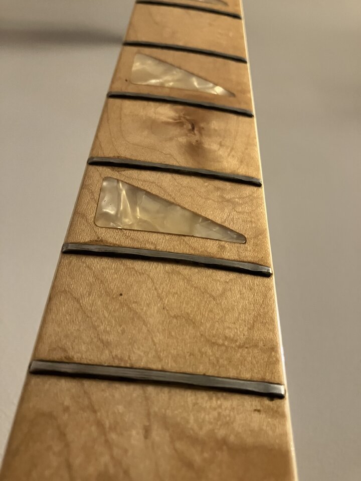

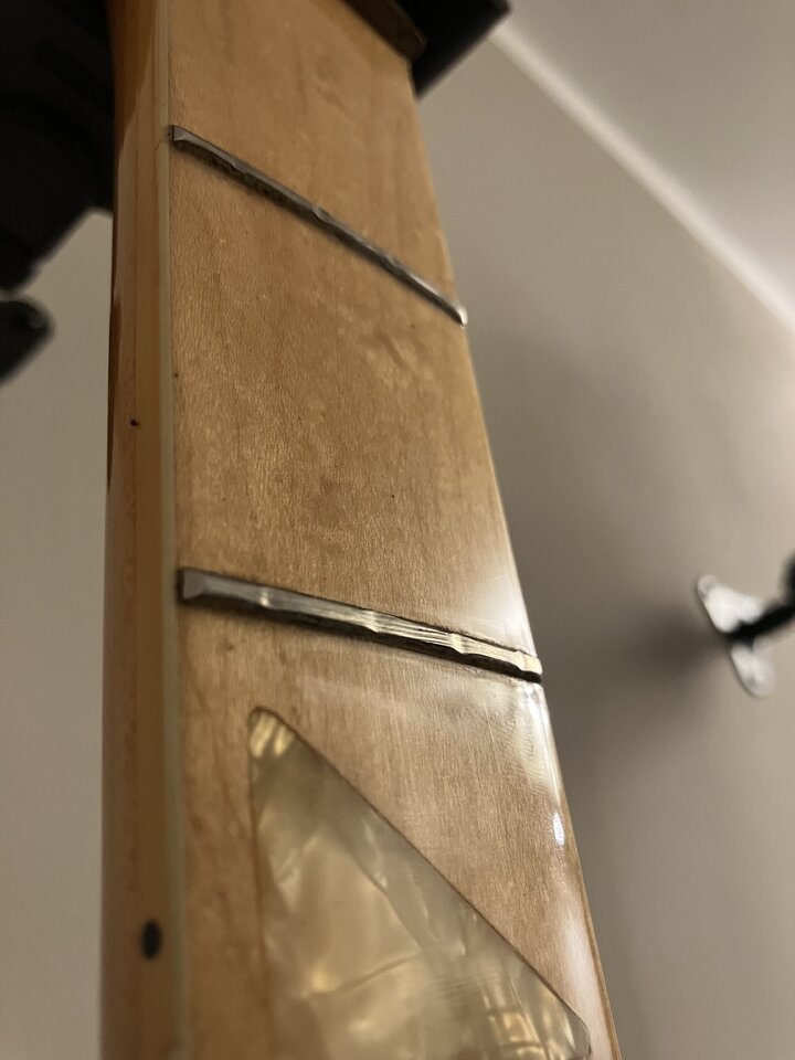

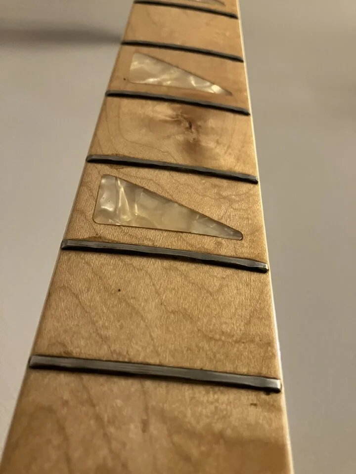

Ich war zwei Wochen im Urlaub und nu geht es weiter. Ich habe alle Ersatzteile (PickUps, PickGuard, Kleinteile) bekommen und bin gerade dabei die Elektrik zu löten. Nun habe ich mir im Urlaub jede Menge Video zu Abrichten und Neubundierung angeschaut. Für das Abrichten habe ich mir schon das passende Werkzeug gekauft und eine günstige Gitarre zum Üben besorgt. Nun habe ich aber auch eine Frage: Seht euch bitte mal die Bilder an. Da ich keine Erfahrung habe, was ist von den Bünden des Basses zu halten? Abrichten? Neubundierung? Sehen für mich sehr flach geschliffen aus ohne richtige Spitze. Und kann man die Hügel wohl noch wegschleifen? Neubundierung würde ich mir jetzt erst mal nicht eben so zutrauen...
Danke für eure Einschätzungen.
Boris
  • #850
richtig viel rest für ein neuabrichten ist da teilweise schon nicht mehr vorhanden. wie es aussieht, hat da schon früher mal jemand die bünde abgerichtet ohne sie zu krönen. was ich an deiner stelle versuchen würde, wäre, die bünde mit einer crowning file neu zu krönen und zu polieren, danach dürfte es schon rein optisch nicht mehr so dramatisch aussehen. wenn du danach neue saiten aufziehst wirst du relativ schnell merken, ob eine akzeptable saitenlage ohne schnarren möglich ist. falls nein, bleibt nur eine neubundierung. aber ich würde es auf jeden fall zunächst mit der mikroinvasiven methode versuchen, auch wenn das bei intensivem zukünftigem gebrauch keine lösung für die ewigkeit ist... wenn du dir eine neubundierung selber nicht zutraust oder die investitionen für eigenes dafür notwendiges werkzeug (leveling beam, knippers zum zurechtschneiden der bünde, etc) nicht tätigen willst, bleibt dir nur der gang zum fachmann. neubundierung ist aber an und für sich kein hexenwerk, nur halt ein aufwand, den man mögen muss...
Reaktionen: dukeboris
  • #851
Herzlichen Dank für deine Antwort. Ich konnte es nicht so gut in Worte fassen, aber ich hatte auch das Gefühl, dass die Bünde schon mal geschliffen wurden und ziemlich flach sind. Ich habe die Bundfeile schon da und würde es mal riskieren... Eine Neubundierung mit den weißen Leisten an beiden Seiten ist ja das schwierigste was man bei einer Neubundierung haben kann. Traue ich mir ehrlich gesagt nicht zu. Da müsste ich erst mal 2-5 Billiggitarren verschandeln.
Den Steg oben habe ich ja noch gar nicht gezeigt, der scheint aus Bronze selbst gemacht worden zu sein. Das wäre ja ok, aber er ist unterlegt mit zwei Lagen Holz, die für mich Streichhölzern ähneln...

eben. versuche mal, die bünde einfach neu zu krönen, ohne an der höhe abzutragen. die bünde sollten einen radius haben und oben nicht flach sein. am besten geht das mit einer gerundeten krönungsfeile. damit wird nur der radius wieder hergestellt.

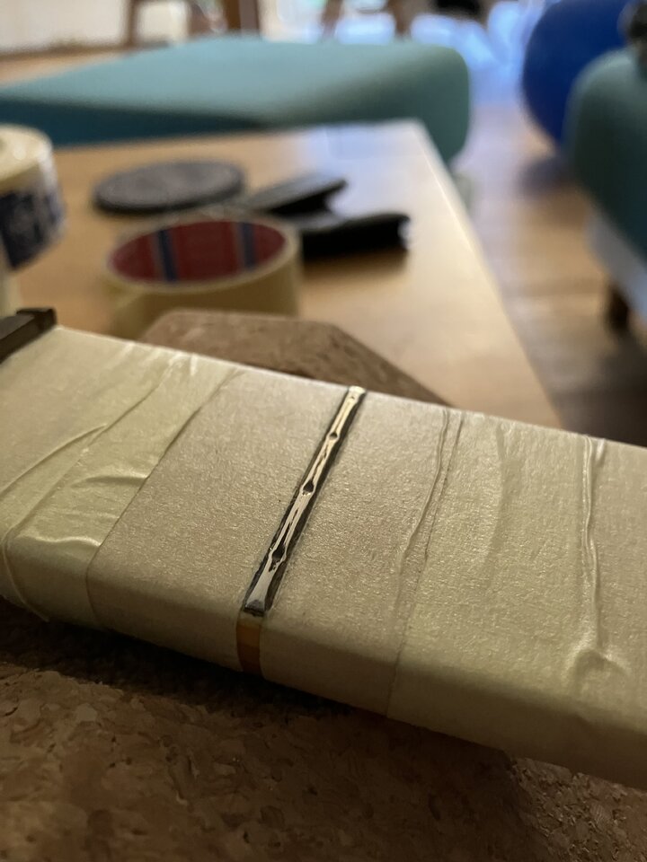

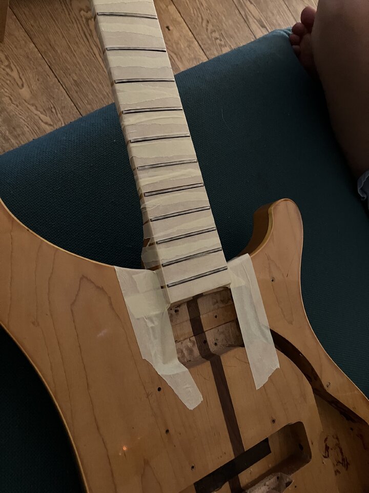

...nur falls dir das nicht von vornherein klar ist: beim krönen der bünde dringend das griffbrett mit malerkrepp oder ähnlichem schützen. das kann sonst sehr schnell zu eher unschönen spuren auf dem griffbrett führen.

das habe ich in den Videos zu Hauf gesehen. Ich habe auch diese Edelstahldinger, die die Bünde schützen. Die Bünde werden auch vorher mit Edding bemalt, damit man den "Erfolg" sehen kann. Danke für den Reminder!

ich erlaube mir aus schmerzlicher erfahrung den hinweis, dass edelstahldinger ebenfalls härter als die lackierung auf einem griffbrett sind. seither klebe ich das griffbrett ab. - auch dann, wenn ich die edelstahldinger verwende...;-)

alles heute Abend durchgezogen, Bilder folgen dann morgen...

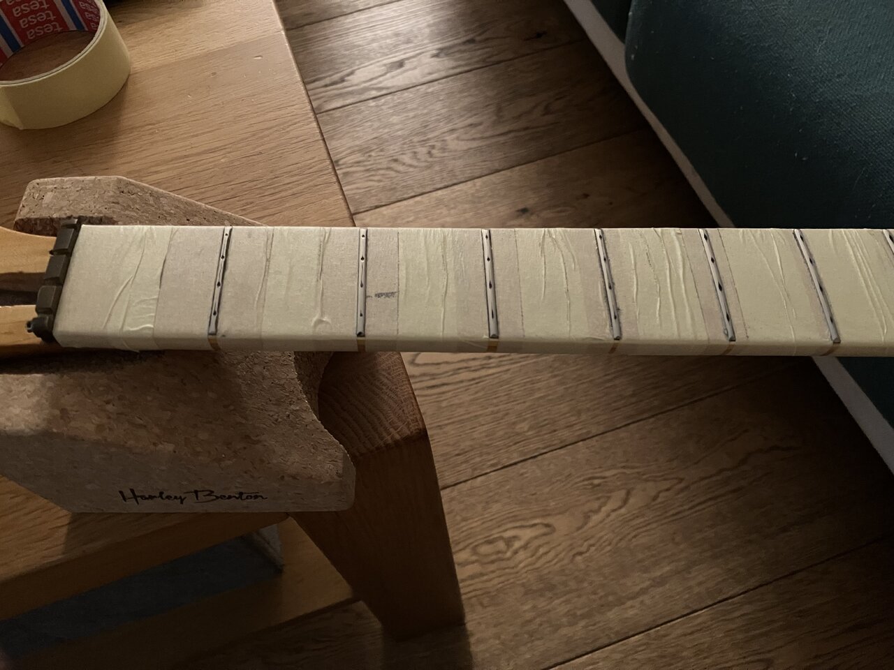

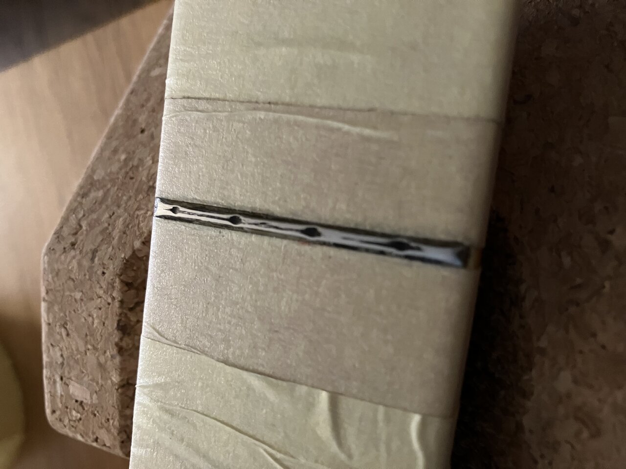

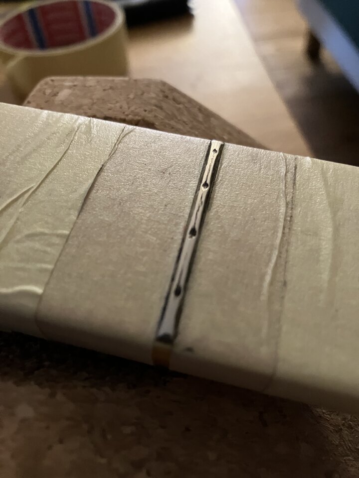

Wenn ihr die Bilder seht, würdet ihr dann noch ganz abrichten um die Dellen der Saiten wegzubekommen oder so lassen?
Was mich wundert, dass alle Saiten, bis zu den höchsten Lagen Einkerbungen von von den 4 Saiten haben. Ich glaube nicht, dass der Vorbesitzer so intensiv die hohen Töne gespielt hat. Ich befürchte eher, dass die Saiten da ständig gegen geschlagen sind beim spielen.
Was auch noch aufgefallen ist, dass die Bünde vom Kopf in Richtung Korpus immer weniger Material hatten. Bei den ganze hohen Lagen war mit der Feile kaum noch was zu machen, da sie ziemlich stark über das Klebeband gerieben hat. Hier befürchte ich, dass vorher einmal abgerichtet wurde ohne das der Hals plan/eben war.
