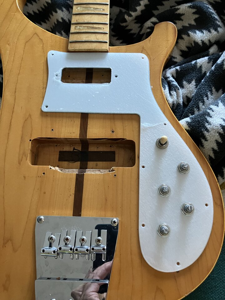

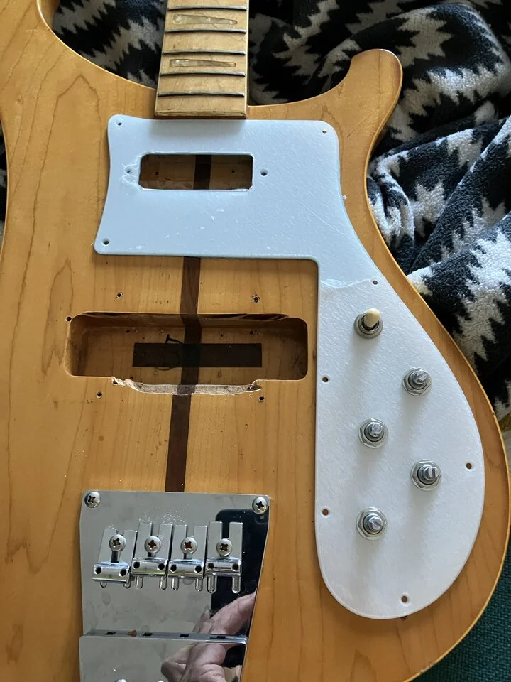

Gestern ist das Pickguard gekommen. Die Potis waren schon da. Ich löte erst, wenn die PickUps auch da sind. Die sollen morgen kommen. Warten wir es ab. Die waren nun ziemlich lange bei der Post. Denke da wird noch Zoll fällig...
Das Pickguard mit den Potis drin verdeckt so gerade die riesigen Fehlstellen im Holz. Mal sehen, ob ich das mit dem oberen PickUp vernünftig gerade reinbekomme. Das Pickguard habe ich passend zu den eingelassenen Dreiecken im Hals in Perlmuttoptik gewählt.
Mir persönlich gefällt die Optik mit hellem Pickguard besser als mit dem schwarzen...
WTF ist das fĂĽr eine BrĂĽcke ? ? ? :O!
Auf jeden Fall nicht mal die OriginalfakebrĂĽcke. Das Lochbild hinter der BrĂĽcke ist auch ein anderes als das von der gezeigten. Hier ist nichts mehr Original denke ich... Dann darf ich mich auch auslassen.
Am meisten Respekt habe ich vor dem Einstellen des Halses und dem schleifen der Stege. Die sind nämlich teilweise ganz schön buckelig. Aber was habe ich zu verlieren. Und wenn es ganz in die Buchse geht, dann wird er mich wenigstens einen Abend wärmen im Winter... :o):bier:
SpaĂź beiseite: Danke fĂĽr eure UnterstĂĽtzung, sowohl technisch als auch moralisch!
edit: PS: Wo bekomme ich denn so ein cooles "Rickenfaker"-Schild her? Ich schäme mich so ein wenig für das "echte" Rickenbackerding. Passt ja so gar nicht zu dem gefälschten Bass...
https://www.thomann.de/de/allparts_bb_0316_010_ricky_style_bridge.htm?gclid=EAIaIQobChMI8Ifzjqz4_wIVgeh3Ch3fjQA0EAQYBCABEgJ1MPD_BwE
Zum Abrichten der Bünde würde ich ihn wahrscheinlich zu einem Gitarrenbauer meines Vertrauens tragen. Ich traue mir ja schon viel zu und hab auch schon einige Bässe zusammengebaut und eingestellt aber Bünde hab ich noch nie gemacht.
