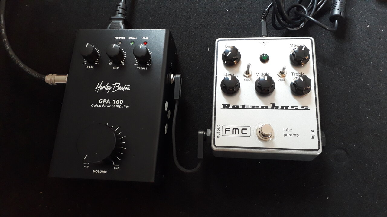

das Thema Röhrenendstufe bewegt mich schon länger. Habe ich doch den Retrobass und da wäre es doch logisch eine Röhrenendstufe hinterzuhängen, statt in die Endstufe einer klobigen Vollröhre zu gehen.
ich zitier mich mal selbst, weil ich mich zunächst von dem Gedanken verabschiedet habe. Eine Röhrenendstufe wäre zu klobig für meine Idee - und in vernünftig zu teuer.
Da ich aber den Retrobass unbedingt einsetzen und nicht zwischen Preamp des activen Bass und Preamp in einem normalen Amp haben will, habe ich mir jetzt eine kleine HB Endstufe (Digital) gekauft, ausprobiert und bin echt überrascht. (klar macht das der Retrobass :-) ). Mehr braucht es eigentlich nicht.
Zum Ausprobieren war die Seymour Duncan Powerstage mir zu teuer. Kommt vielleicht noch.....
Warmer und knackiger Ton (an FMC 1512 M N2) ohne groß dran rumschrauben zu müssen. Das ist kein Besteck für die Bühne und eigentlich mag ich schöne schwere Amps, aber unsere mittelleise Band im 2. Proberaum passend.
Insofern hat sich meine Frage erstmal erledigt. Trotzdem bässten Dank an die hilfreichen Geantwortethabenden.
Bild:
