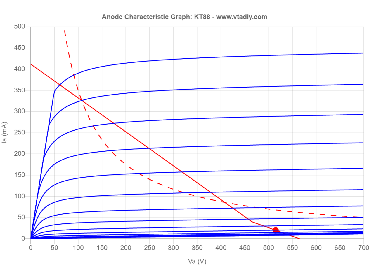

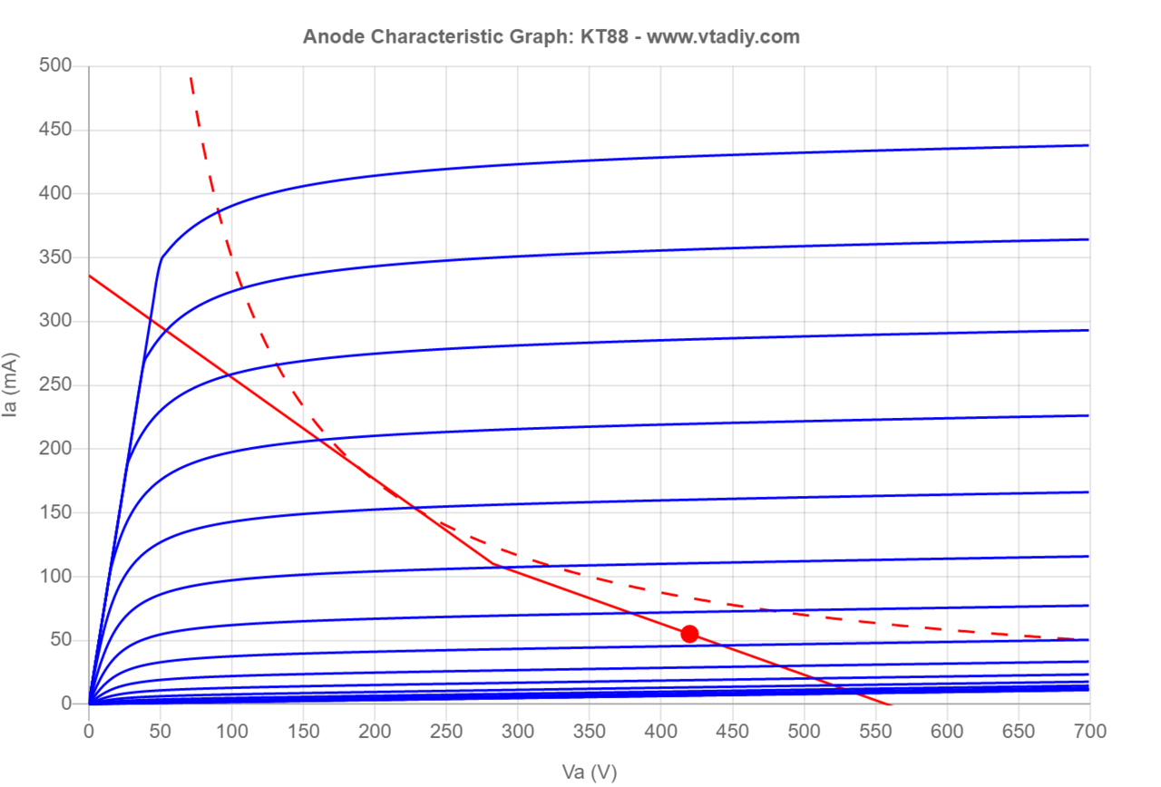

Kommt immer drauf an, wie man misst...
Oder darauf an wie viel Class-A Aussteuerungsbereich man einem Class-AB Verstärker mitgibt.
2 x KT88 mit ca. 60 Watt Ausgangsleistung (eher hoher Class-A Anteil):
2 x KT88 mit ca. 82 Watt Ausgangsleistung (eher kleiner Class-A Anteil):

Wäre es eigentlich möglich diesen Class A Anteil bei Röhrenendstufen nachträglich abzuändern?
Also bspw. eine 400 Watt AB Endstufe auf eine z.B. 200 Watt starke zu trimmen indem man den Class A Anteil anhebt.
Bei einem Push Pull Design sollte das doch möglich sein oder irre ich da?
eben, das ist doch der ganze Gag.
Es kommt doch rein nur auf die Zielsetzung an. Einer "Universalendstufe" wird man vielleicht eher einen höheren Class-A Anteil mitgeben, geringer THD und Linearität im Austausch gegen potenzielle Ausgangsleistung.
Bei einem reinen Instrumentalverstärker kann(!) man es völlig anders herum sehen. Möglichst viel Ausgangsleistung im Austausch gegen "Linearität". Und mal ehrlich, Instrumentalverstärker "leben" doch gerade oft davon dass sie eben nicht(!) linear klingen.
Wenn man da versucht meßmethodisch die Verstärker zu vergleichen, das ist ein recht unfaires Unterfangen.
Ein Instrumentalverstärker der auf möglichst viel Ausgangsleistung ausgelegt ist, der hat bei 1/3 "clean" Aussteuerung vielleicht bereits schon so viel Klirr wie der andere erst kurz vor Clippinggrenze.
Es gibt kein schwarz oder weiß, und die Übergänge sind fließend!

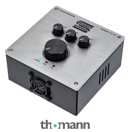

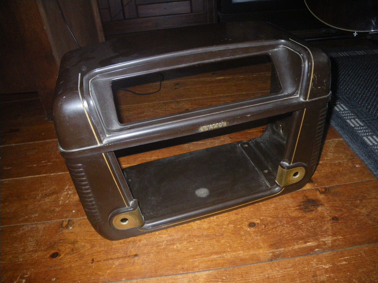

das Thema Röhrenendstufe bewegt mich schon länger. Habe ich doch den Retrobass und da wäre es doch logisch eine Röhrenendstufe hinterzuhängen, statt in die Endstufe einer klobigen Vollröhre zu gehen. Klar ginge auch eine normale Endstufe, aber das wär`s irgendwie nicht.
Vor längerer Zeit hatte ich mir mal dieses Gehäuse besorgt und dachte Andreas Feller (Felleretta) könnte mir da eine passende Endstufe hinein bauen, aber das geht ja nicht mehr - und wäre mir für diesen Zweck jetzt auch zu groß.
nun habe ich diese hier beim T gefunden:
meint ihr das wäre etwas?
Ich würde die Endstufe in einem Proberaum (ca 25 m²) einsetzen, so richtig laut muss es nicht werden. Wir spielen ziemlich ruhig.
Die Endstufe sollte möglichst klein sein. Max 1HE, falls Rackversion, lieber aber so`n kleiner Kasten.
die hier gibt`s gerade in der Bucht, aber ob das was ist....
Anybody eine schlaue Idee? ...und möglichst preisgünstig - meine Rente wird versteuert....
  • #48
30W reichen nicht.
naja, wir spielen da etwas mehr als Zimmerlautstärke und für mehr habe ich ja noch mehr und größer. Was mir an der Seymour gefällt ist halt diese kleine Kistengröße. Würde ich von daher auch bevorzugen.
  • #49
Mir würden - bei "Zimmerlautstärke" - die Äußerungen zum dauerlaufenden, lauten Lüfter zu denken geben.
Was spräche - wenn eh auf die Anforderung Röhre verzichtet wird - gegen eine GSS Baby Sumo? Oder GR Pure Amp? Sind die wirklich schon zu groß?

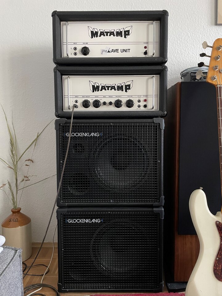

Wo wir hier gerade bei Röhrenendstufen sind. Hätte da mal eine fachliche Frage. Ich habe diese schöne Röhrenendstufe von Matamp.
Normalerweise ist das Teil ja so konzipiert, das ich ein Signal aus meinem "Vollverstärker" (z.B. Slave Out GT-100) abgreife und in den Slave Amp Eingang stecke.
Weiß jemand wie "heiß" dieses Signal ist. Also kann man das irgendwie technisch beschreiben? Pegel/Impedanz... sorry, bin da leider nicht so 100% firm in dem Thema. 😅
Wäre es möglich dieses Signal z.B. über mein Board zu schleifen & mit Effekten zu versehen? Oder wird das Pegelmäßig nicht klappen...
Probieren geht über studieren, na klar - zerstören kann ich da, außer dem Signal selbst, vermutlich eh nix, oder doch?
Zum Verständnis würde ich halt gerne wissen, worauf ich achten muss wenn ich mit der Endstufe z.B. einen externen Preamp nutzen möchte.
Was muss der an Output haben um meine Endstufe leistungstechnisch "voll" auszufahren?
Gibt es da einen Wert oder Werte (falls überhaupt angegeben) auf die ich achten muss?

Du kannst ja sogar einfach den Bass an den Input der Endstufe hängen.
Der Dexter kann die Endstufe schon schon sehr hoch aussteuern. Da kannst du ja mal anfangen experimentieren.
Was hast den noch an Preamps?
