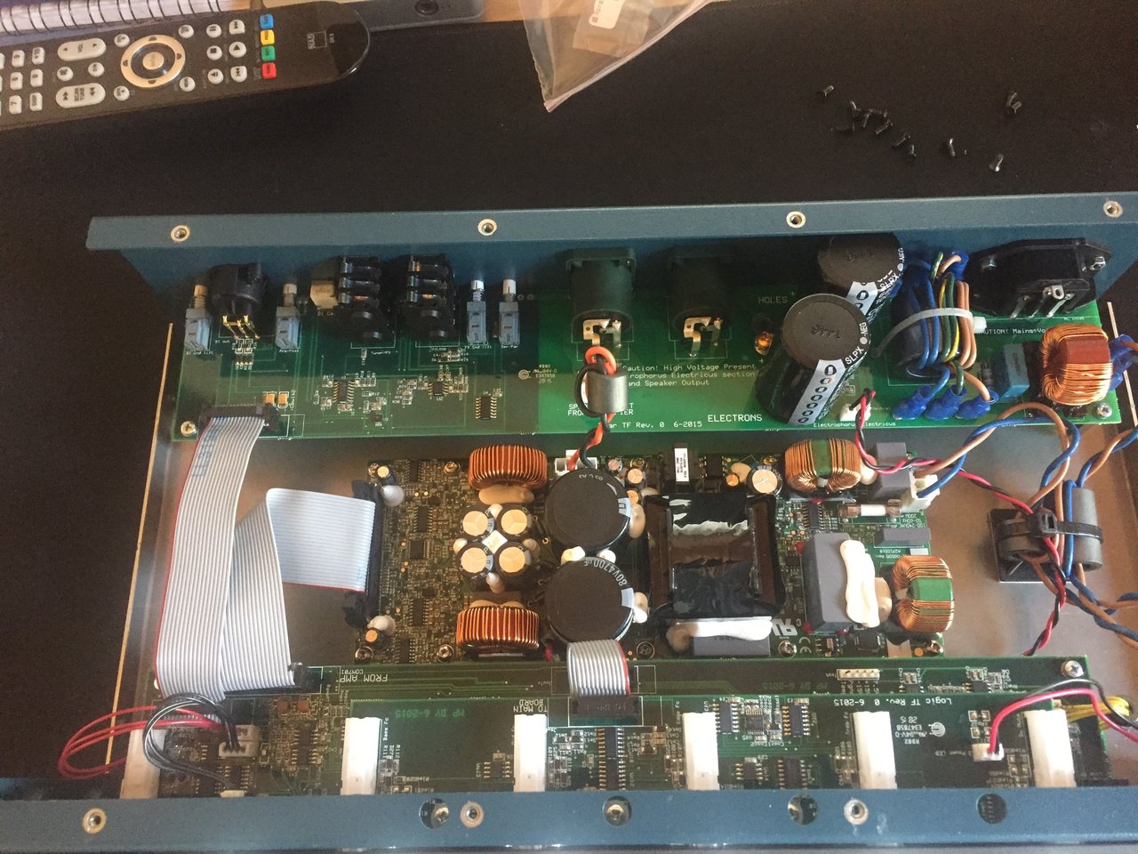

Hier ist ein Foto des Innenlebens des Trickfish, da sieht man schön die 2 zusätzlichen 6.800 µF Kondensatoren hinter der Pascal S Pro-2 Digitalendstufe.
Die Witzbolde von Trickfish haben den Anbau "electrophorus electricus" getauft (googeln) :-).

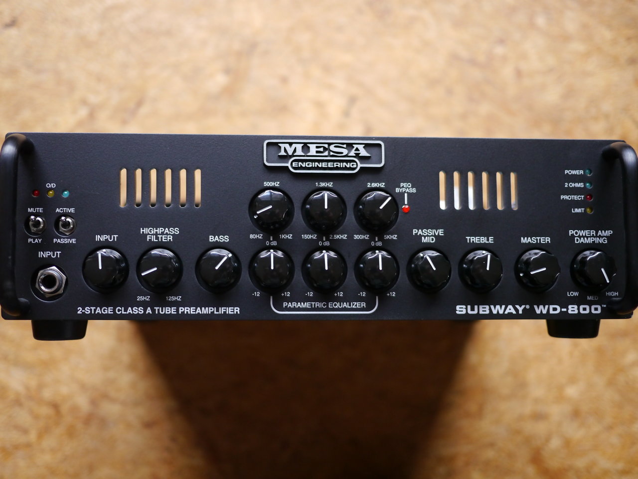

vielleicht liegt ja auch einiges am Dämpfungsfaktor der Endstufe. Ich spiele da an meinem Mesa WD800 schon mal mit dem eingebauten Regler rum. Mesa hat da so was eingebaut:
bei höheren Lautstärken merkt man das schon...
Reaktionen: Jacques
  • #133
der Regler ganz rechts
  • #134
Ah ja, Icepower 700 AS1 und dann die Dampingregelung obendrauf. Zum Damping Factor schreibt Guru Pat Quilter folgendes bei seinen eigenen Amps:
The term expresses the ratio between the amp's internal impedance, and the impedance of the load, which is mostly the resistance of the voice coil. The presence of the voice coil resistance will always put a limit on how much "control" the amp can put on the cone motion; once the amp resistance is well below the voice coil resistance there is very little change even for "infinite" damping. It would be more enlightening to look at the inverse term, which is called "regulation" - the percentage of voltage drop from no-load to full-load. A damping factor of 1:1 (very low) equates to a regulation of 50%, which would allow a highly audible 6dB change in frequency response vs speaker impedance peaks and dips. 10:1 equates to a regulation of 9%, yielding less than 0.8dB frequency loading effect, which is already "pretty good". At 40:1, we're at 2.5% regulation, or 0.2dB - and 1000:1 or 10000:1 will only cut this negligible effect closer to zero. (In contrast, our guitar amps are designed with a high output impedance, causing a very audible frequency vs impedance response of up to 12dB, which brings out the full tone of guitar speakers).
Also einen direkten Einfluss auf den Ton ganz sicher aber nur ein Teil des Problems. Nun wenns wirklich einfach wäre (Klein, leicht, laut und ohne Einbussen) wäre es ja auch schon lange gelöst :-)
Reaktionen: garotti und goldbass

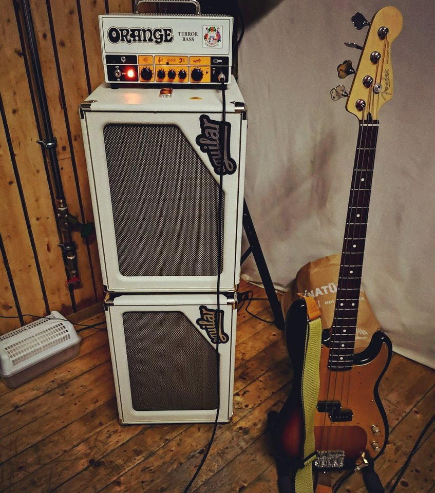

Bin so wie @Slidemaster Dee bei Orange gelandet, Terror Bass (allerdings mk2) und bin hochzufrieden! :) preci davor und die sl112 - absolut fantastisch! IMG_20190424_222319_730.webp

Nagut, dann ich auch noch: Ich betreibe den Orange Terror Bass MK2 an 2 FMC 115M, das hab ich letztens in einem Ritt getragen: Orange in der Tasche umgehangen und jeweils eine Box pro Arm. :D
Hab aber keinen Vergleich zu den Boliden, die hier so genannt wurden, und spiele wahrscheinlich in eine komplett andere Richtung als der TE.
