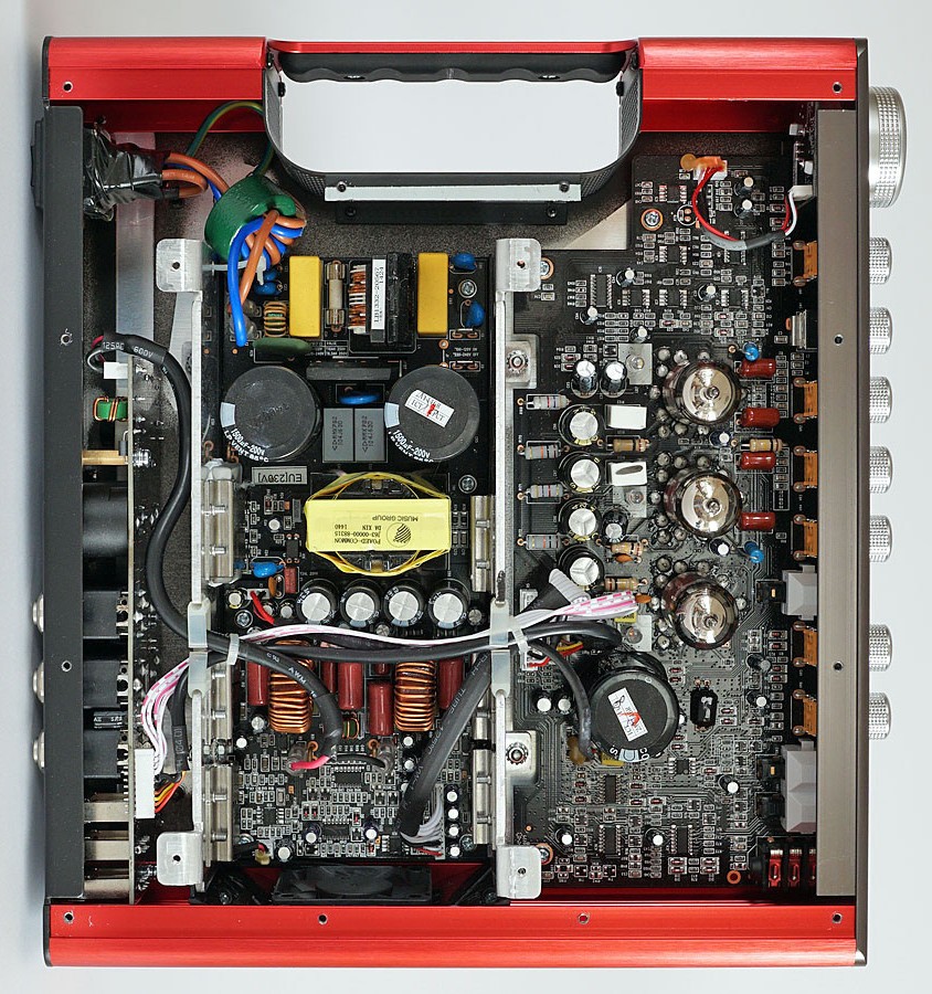

Den 4 Stroke möchte ich auch gerne einmal probieren, jetzt abrer kommt erst mal der Bugera zum Test aber wenn ich mit das Innenleben so ansehe (Foto disssa.de) ahnt mir böses, alles sauber and gaaaaanz toll für den Preis (299€)
aber die Endstufe ...
aaaaalso, nochmal:
wie ich schon schrub, habe ich 30 Jahre Mesa gespielt und bin daher "verwöhnt". Als ich den Bugera gehört habe, war ich sofort begeistert, meine Bandkollegen übrigens auch. Die mussten ja auch als Mithörer von Mesa auf Bugera umsteigen.
Was ich sagen will, der Ton stimmt. Die Technik dahinter interessiert mich in erster Linie mal nicht, obwohl ich selbst Elektronik-Ing. bin.
Wenn der Amp in 5 Jahren wegen schlechter Bauteilqualität die Biege macht, hab ich Pech gehabt, aber dafür kostet das Ding auch nur noch 299 Taler.

Wir werden hören, um den Ton mache ich mir keine Sorgen wenn ich die Vorstufe sehe, um die Leistungsfähigkeit der Endstufe schon. Wenn Du Elektronik-Ing bist weißt Du ja auch was mir beim Anblick der Endstufe sorgen macht.

Ich denke dass der Amp von A bis Z in Ordnung und der Preis unglaublich günstig ist, nur die beiden Kondensatoren in der Endstufe gefallen mir nicht so sehr aber viele Wege führen nach Rom das haben ja schon die TC RH Amps gezeigt, wie gesagt zuerst einmal hören.
Ob die 2 Töpfe unterdimensioniert sind, hängt vielleicht auch von der angepeilten Lautstärke ab.
Meine Band spielt Classic Rock, wir sind nicht brutal laut, aber auch nicht leise. Ich hab den Master sowohl im Proberaum wie auf der Bühne auf 8 Uhr, maximal 9 Uhr. 9 ist eigentlich schon zu laut, da kriegt der Mischer ne Krise.
Ich hab mal spaßhalber 11 Uhr probiert, da sind mir fast die Ohren weggeflogen.
Soll heißen, bei meiner angepeilten Lautstärke hat der Amp ganz sicher genug Headroom, und meine Dynamik wird genau abgebildet.
