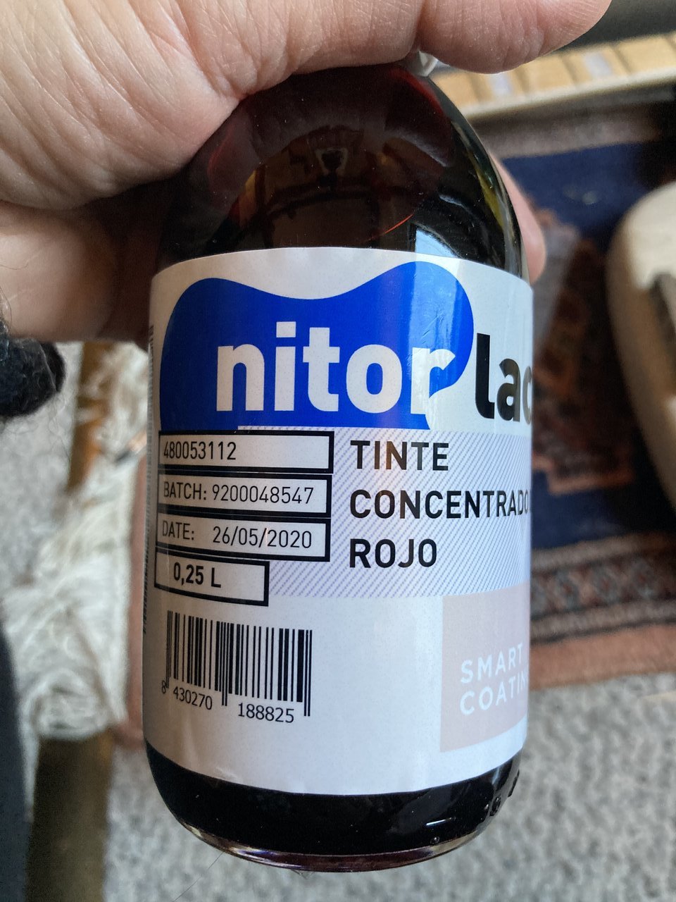

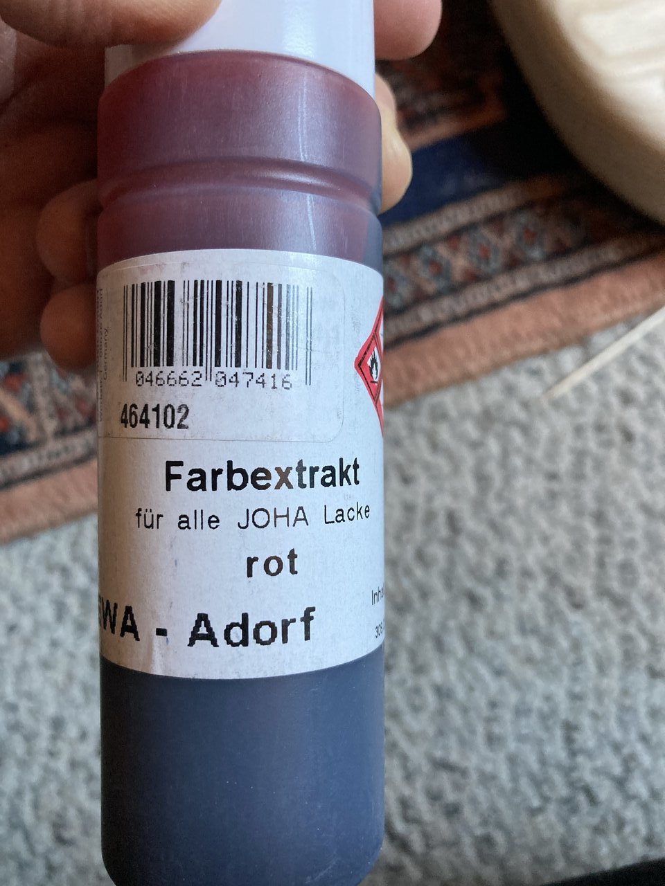

Hallo Leute, so die Sache geht in die nächste Runde. Und die Unklarheit wächst. Darum frage ich Euch wieder mal.
Ich habe bei Emma Music mal 2 Farben bestellt. Leider steht da "soviel" drauf... :rolleyes:
Hat jemand eine Ahnung wie man mit diesen Farben umgeht? Logischerweise nicht beide zusammen, sondern entweder oder.
Das Ziel wäre entweder das Tru Oil damit einzufärben, oder erst den Body damit einfärben und dann mit Tru Oil weiter bearbeiten
Ich hoffe dass jemand sich damit etwas auskennt (also mit diesen Farben).

  • #30
Warum nimmst Du nicht erstmal irgendein gemasertes Brett und versuchst erstmal ein wenig, bevor Du es dann, wenn Du weisst, was zu tun ist und wie du das beste Ergebnis erzielst auf dem Bass anwendest?
Reaktionen: erdbeer-kiri, el_loco und StonerGreg
  • #31
Ah, das mach ich eh... keine Frage. Ich dachte bloss, dass ich schonmal was erfahren kann.
