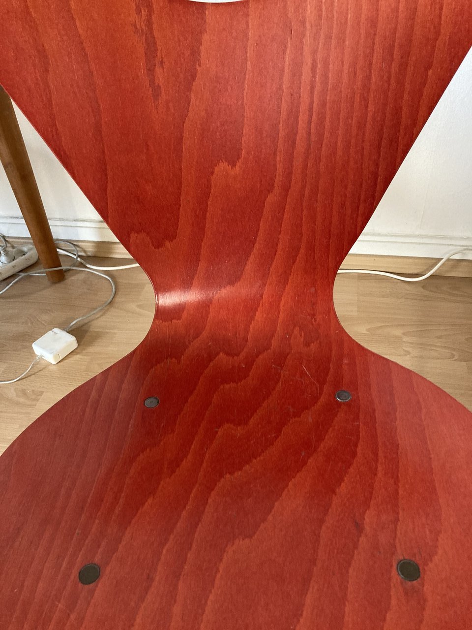

ich habe ein Projekt im Kopf: ich habe einen Swamp Ash Body völlig unlackiert. Ich würde ihn gerne mit Tru Oil behandeln (oder sowas ähnliches), aber in Rot. Also das ganze sollte am Ende etwa so aussehen wie dieser Stuhl (von der Farbe her).
Hat jemand eine Idee, wie ich das relativ einfach machen könnte?

Ich bin jetzt etwas provokant:
Mein Stuhl ist eine Billigkopie des Designermodells und ich habe den Stuhl Ende 80er Jahre gekauft in der Migros und er hat noch nie abgefärbt... Ich galube aber nicht, dass der jetzt aufwändig mehrschichtig lackiert oder geölt wurde.
Die Maserung kommt toll zur Geltung und er gefällt mir...
Was haben die bloss gemacht...
