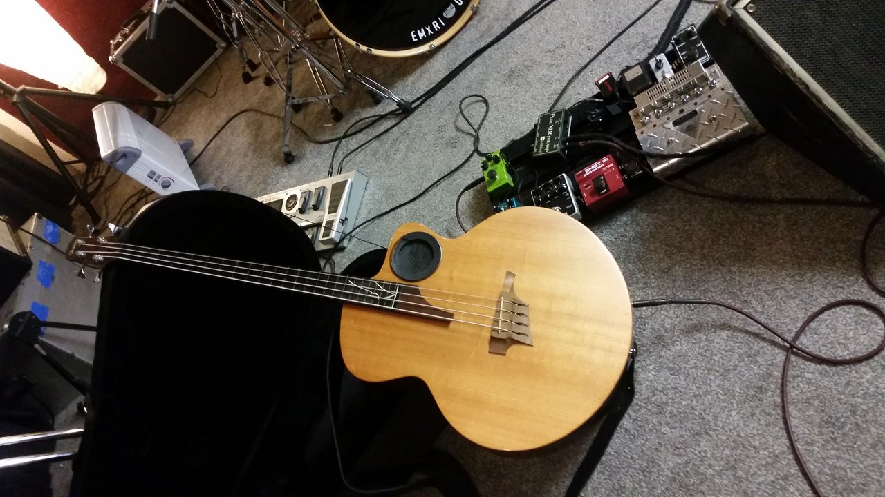

Ich nutze für meinen Taylor AB fretless einen Buster von Maton, den K&K pure bass pickup und den preamp von K&K. Klappt gut. 20191219_102349.jpg
