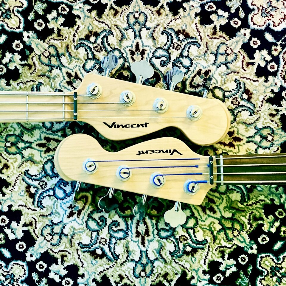

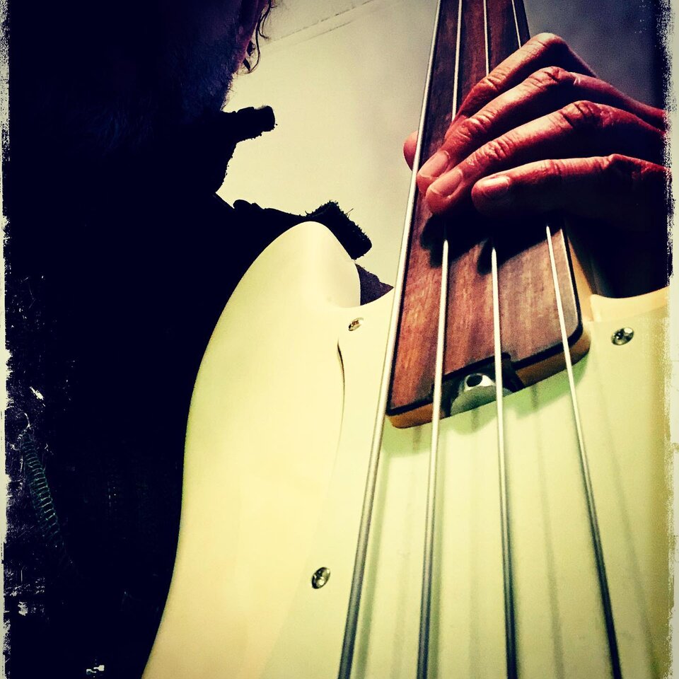

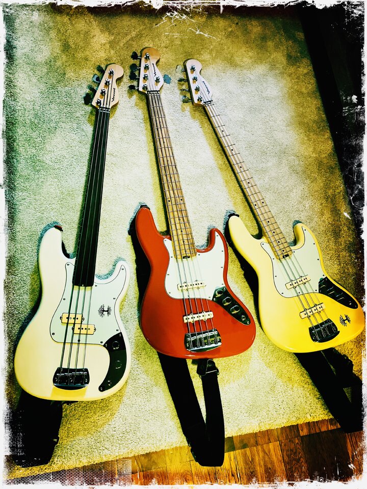

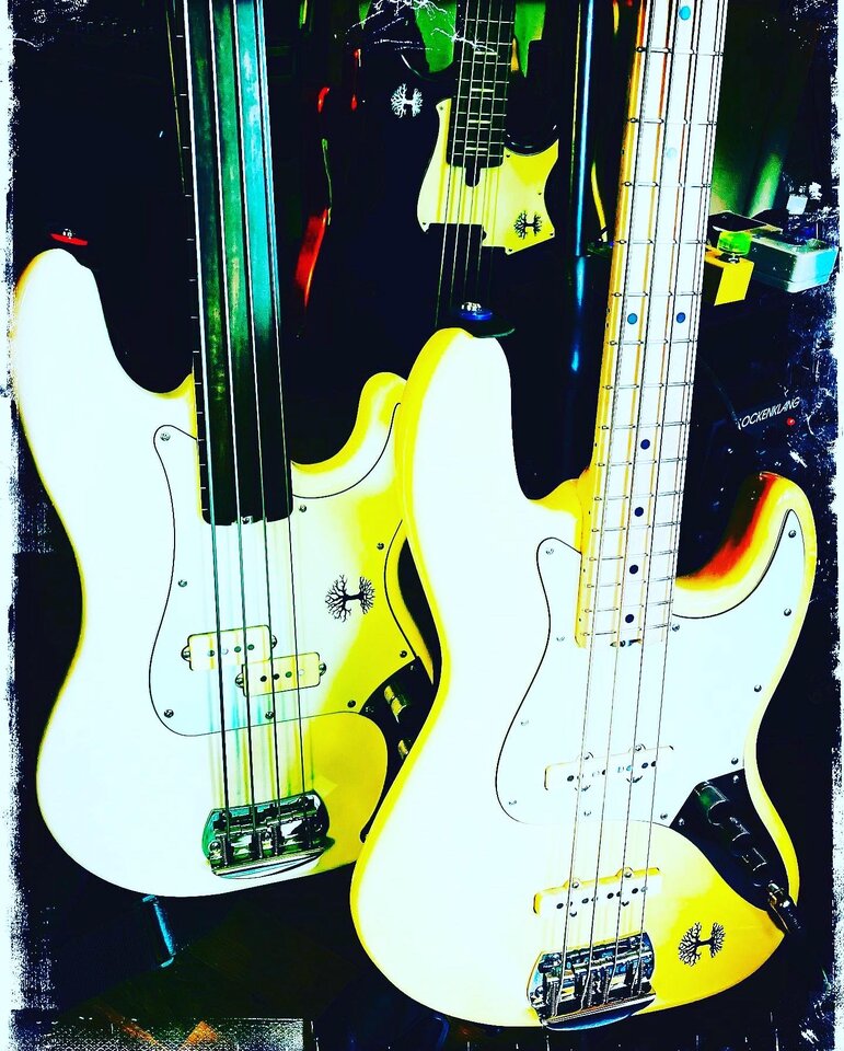

Moin, ich habe mittlerweile drei Vincente. Der Saitenniederhalter hat mir im Alltag (seit 2020) noch nie Schwierigkeiten bereitet. Einzig beim Saitenaufziehen muss man eben durchfädeln.
