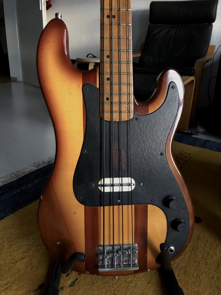

Hi das würde ich so auch unterschreiben. Die ganze Prozedur ist echt kein Ding. Hat bei einer alten Ibanez Gitarre z.B. Wunder gewirkt. Gleiches Problem, danach komplett weg.
Was ist denn das für ein Bass?
Tiefgreifende Änderungen möchte ich auf keinen Fall am Bass durchführen, aber den PU wachsen, sollte den Sound ja nicht verändern.....
Ob das aber bei dem Gerät so einfach möglich ist, muss ich erst mal prüfen...wie ich schon schrob, ist der ja direkt auf das Kupfer PG gelötet,
man kann ihn also nicht mal eben so eintauchen oder so....
Um den geht´s....
Das PG ist aus Kupfer, die Vorderseite mit einer Art "Karton" beschichtet -das ganze erinnert an alte Leiterplatten aus der Bakelit Ära....also
ein erster Versuch von Verbundwerkstoffen auf Bulgarisch ....

Der PU und das PG sollten sich doch irgendwie trennen lassen?
Auf die Beiden Schrauben neben dem PU bin ich auch schon reingefallen .....
Die haben aber keine Funktion.
Der Komplette PU ist incl. der riesen Magnete aufgelötet.
Ist wohl eine echte "minimal-Material-Ostblock-Lösung" denn man spart sich die Erdungskabel .... es gibt nur 4 kurze Signal Litzen...
Sieht sehr ungewohnt aus..... :D

Ich hatte versucht den PU zu wachsen, was aber hier etwas tricky ist. Der PU ist etwas "speziell"
Das hat etwas geholfen. Nach dem Umzug in einen anderen Proberaum kann ich jetzt gut damit leben.
Der Alte Raum hatte außer einem schlechten Karma, auch ein Quadratische Form, was immer problematisch ist.

So sieht der PU aus....
Easy in Wachs baden geht da leider nicht.
Und da er quasi mir dem PG eine Einheit bildet -ist das Brett natürlich empfänglich für Resonanzen.
Dafür klingt der Gerät aber auch so gut, das es mein lieblings Bass ist, noch vor Rick, Pfender und Co.
Nach der Modifikation und dem Umzug ist das Rückkopplungsproblem deutlich weniger.
Die Rückkopplung entstehen ja zum Glück nur wenn ich die Pedalerie benutze.
Leider ist Fuzz und Distortion bei Stoner aber quas Standard und je heftiger die Kisten um so stärker die Rückkopplung.
Aber man gewöhnt sich daran.... schwierig wird es nur bei etwas leiseren Passagen...
